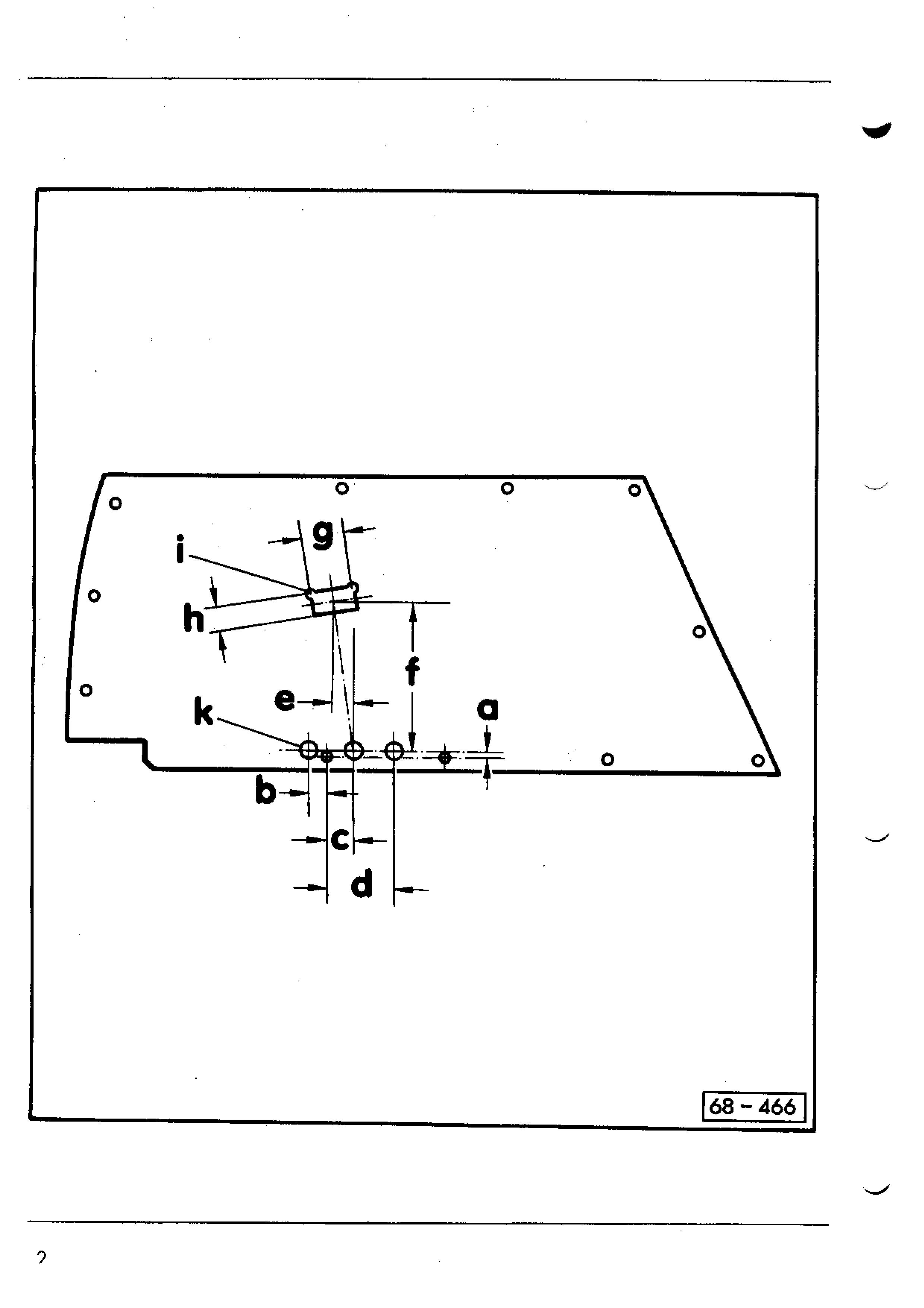

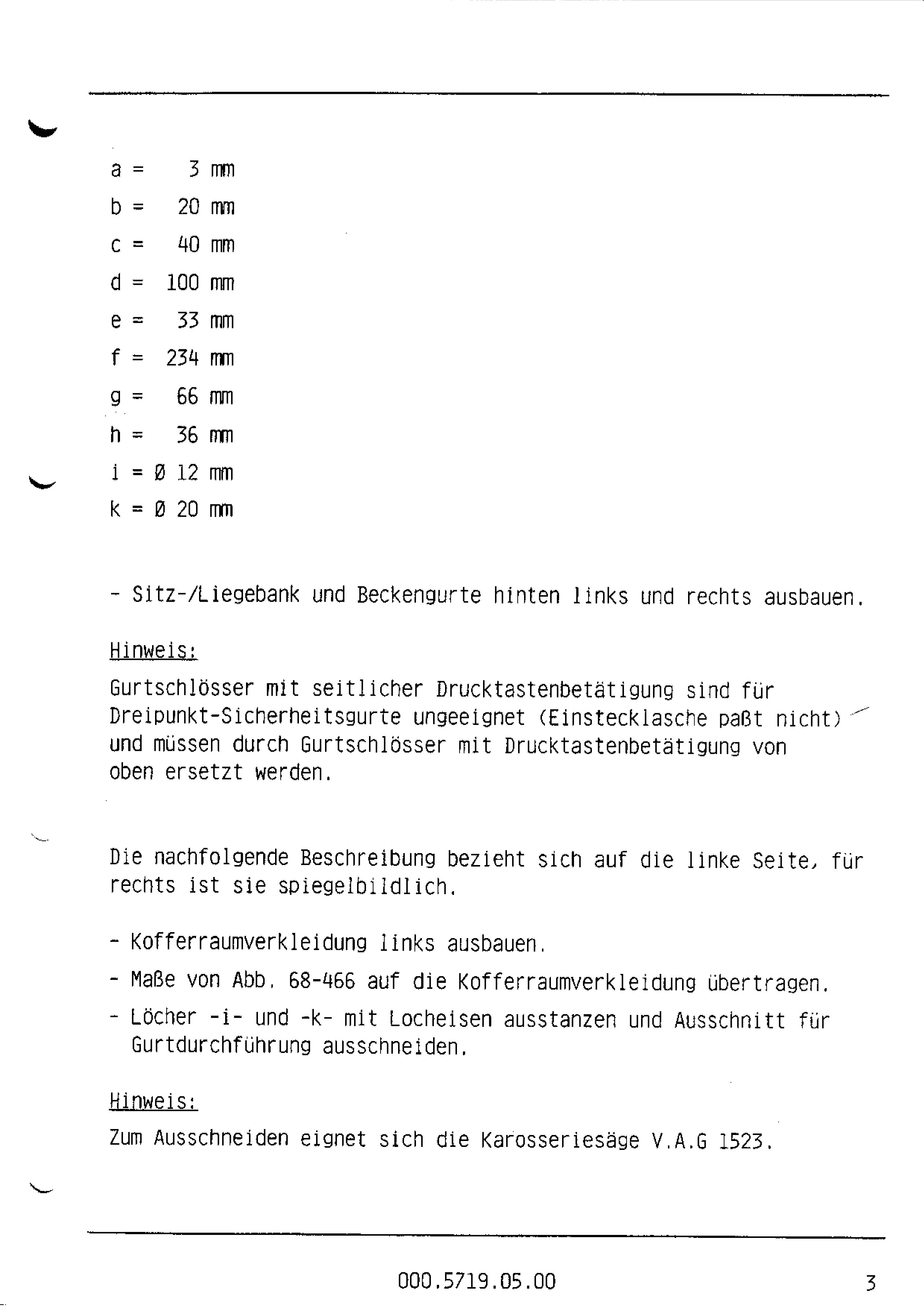

Die Masse für die dritte Reihe findest du in diesem PDFKarosserie-Montagearbeiten.pdf (133 KB)
Oder hier als JPG:
Die Masse für die Durchführung der Dreipunktgurte in der 2. Reihe kenne ich nicht, wüsste ich aber auch gerne. Sag sie mir, wenn du nachgemessen hast!

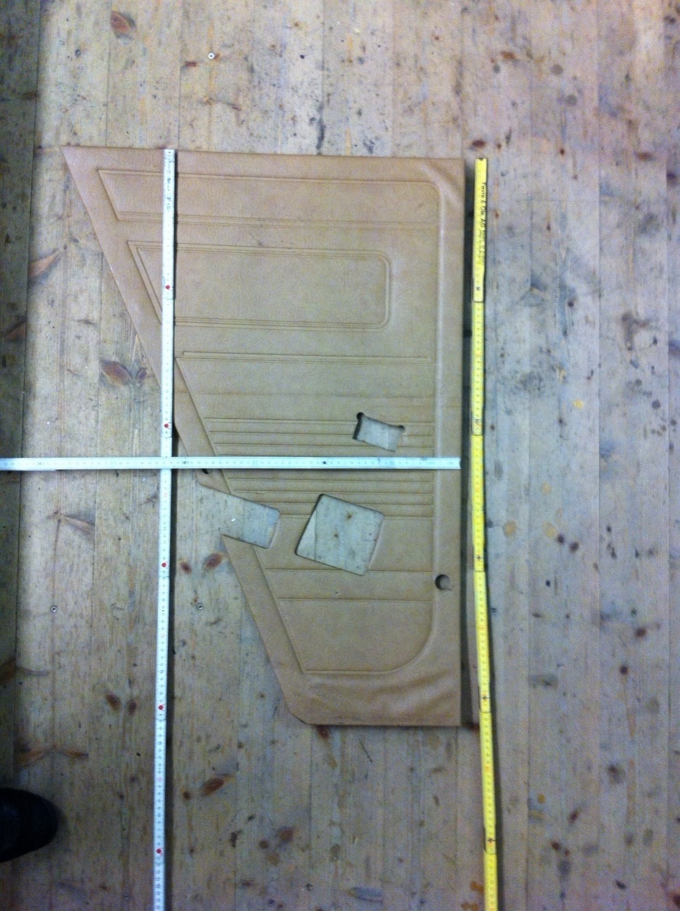

Da ich die Multivanverkleidung drin habe, ist bei mir die Durchführung nicht original (ja ich habe ganz brutal in die original Multivanverkleidung ein Loch rein geschnitzt). Die Linie auf der die Durchführung ist ergibt sich. Rechts hatte ich eine Pappe mit den richtigen Löchern. Evtl. habe ich sogar noch die Pappe für links mit den richtigen Löchern. Wenn du etwas Geduld hast (bis nächste Woche), kann ich dir die ausmessen, durchzeichnen oder ? (falls ich sie habe). An der anderen Pappe hängt der Bus dran, wodurch durchzeichnen etwas schwieriger ist.

Kopie, Schablone, Masszeichnung oder so was wäre toll. Linke Seite reicht, wird dann einfach gespiegelt.
Eilt nicht. Kommt zuerst in die alten Verkleidungen, danach werden dann neue angefertigt.

Wahrscheinlich nicht. Gabs scheinbar auch nicht mit einer nach vorne gerichteten mittleren Sitzreihe, Mein gemachtes Loch ist auf jedenfall nicht vorgesehen in dieser Verkleidung (Gurt läuft über Becherhalter).
Du suchst das oder? Ich zeichne sie dir spiegelverkehrt auf Packpapier oder so durch.
Genau das suche ich. Danke
