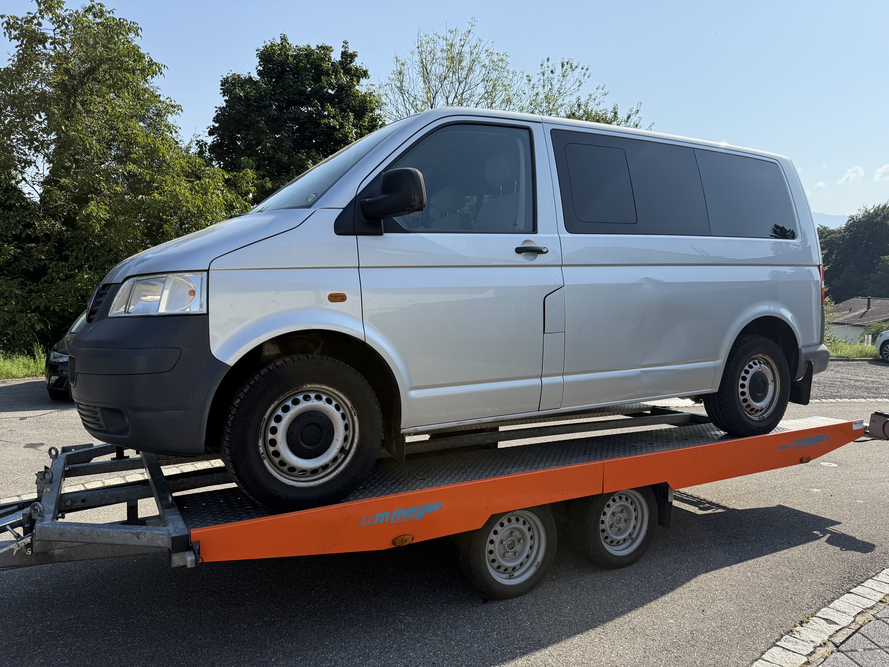

Ging nun doch schneller als erwartet und war im Budget. Ein Schlauch ist undicht und der Ladeluftkühler ist gerissen. Bin gespannt wie er laufen wird
VW T5 2.5l TDI
4 Motion
wie viele kilometer hat der drauf, dass du ihn für max 2k gekriegt hast :clown_face:?
244‘000km

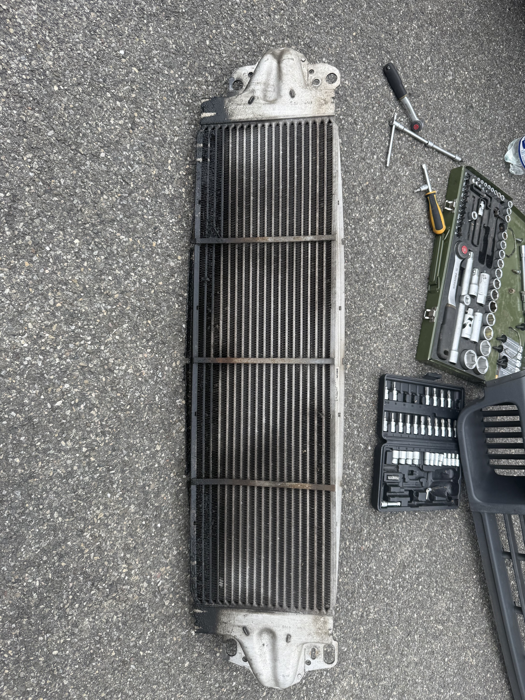

VW hatte einen kapitalen Motorschaden dem Vorbesitzer diagnostiziert. Hier der gerissene Ladeluftkühler.
Naja dann hoffen wir mal, dass der “bekannte” 2.5l aus dem t5 noch die Marokko Reise hält :wink: auf jeden Fall mal gleich noch das AGR abklemmen :rofl:
Wäre bestimmt “witzig” geworden nach einem Werkstatt-Einbau eines anderen Motors wieder Probleme zu haben :roll_eyes:
Naja, VW sagt einfach irgendetwas. Sie hatten wohl keine Lust mehr auf den alten Bus. So wie ich verstanden hatte wollten sie ihm einen neuen Beach verkaufen^^
Am Freitag / Samstag machen wir die Reparatur inkl. PDE neu abdichten. Ich werde Fotos nachliefern. Falls jemand in der Zukunft das machen muss → kann er sich gerne bei mir melden für Infos.

Gerissener Ladeluftkühler ist Standard bei den T5.1. Hatte ich auch, aber beim 1.9 PD bei so um die 200k. Kontrollier’ mal die Turboverschlauchung. Meistens sind die Nasen schon so durchgescheuert, dass die Rohre bald abfallen. Ist relativ eklig, wenn du unterwegs bist. Und wenn der Vorgänger noch lange pfeifend mit gerissenem Kühler gefahren ist, dann fliegt dir bald mal noch die Turboschaufel um die Ohren, weil der Turbo ständig hochgedreht hat und die Lager durch sind. Dann kannst du den LLK nochmal tauschen.
Nimm den vom Octavia, der ist baugleich und kostet nicht mal die Hälfte.
Die Schläuche sind alle schon bestellt natürlich. Die halbe Ladeluftstrecke war undicht an den Verbindungen wegen der eingelaufenen Nasen.
Ja ich will mal schauen wie er läuft und dann schauen wir weiter. Er hat zu ruckeln begonnen vor 4 Monaten auf der Autobahn. Dann als er zu russen begann haben sie nicht nicht mehr bewegt und er stand nur. Daher könnten wir hier Glück haben.
@Maribus Redest du vom Turbolader vom Octavia?
Vom LLK vom Skoda Octavia. Ich kann dir aber leider die E-Teil Nr. nicht mehr sagen, da ich im Ebay einen neuen für 60 EUR von Privat gefunden hatte und der Link nach 15 Jahren nicht mehr geht.
Aber in der Zwischenzeit gibt es den LLK in Erstausrüsterqualität von Mahle/Behr auf dem freien Markt wie Auto-Doc für wenig Geld. 2009 gab es nur VW zu sündhaften Preisen.

@Maribus Genau der von Mahle ist bestellt
