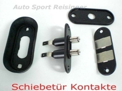

Suche ein Teil wo ich Strom für die Zentralverriegelung in die Schiebetür bringe… Hat jemand so ein Teil?

Hab noch so Dinger von einer Zubehör-ZV. 2polig und passen nicht optimal. Kannste haben für nen Appel und ein Ei.
Hab die Originalen bei Amag Classicparts bestellt.
Kontaktgeber Art.: 253959375
Kontaktplatte Art.: 253959377
Gruss Lüchi

hab auch die Originalen von VW verbaut.
Gruss Markus

was meinst du mit “passen nicht soooo genau?”
die originalen sind mir ein wenig zu teuer… :unamused:
Lüchi meint vermutlich die hier siehe Bild.
Hab die auch noch, passen wirklich nicht so :flop .
Für die Originalen habe ich im 2011 ca. Fr. 48.- inkl. Versand bezahlt.
Gruss Markus
Genau die meine ich.
Irgendwie hab ich keine wirklich gute Position an der Tür gefunden so dass es auch an der B-Säule gepasst hat. Auch andersrum hat es nicht geklappt.
Bei den Originalen ist die Pos gegeben an der Tür (+/- ein paar mm).
