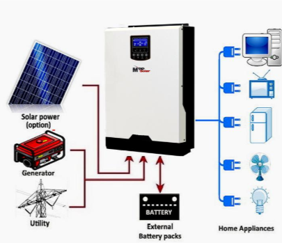

allenfalls währen die tripple geräte interessant:
(mit Solar)
wenn du elektrisch kochen willst ist auch die frage ob du nicht lieber auf 24 oder 48V AKkuspannung gehst, mit einem Ladebooster kannst du auch von 12 auf 24 oder 48V.
die ströme währen dann entsprechend kleiner…
ich würds nicht schreiben wenn es das nicht gäbe ,-)
es soll sogar so verrückte leute geben die sich geräte vom hausbreich ins auto bauen. z.b den growatt spf 3000tl hvm-48
(btw: so einen hätte ich wegen projektänderung grad noch abzugeben, wollte den auf einem boot verbauen, mache da aber jetzt doch kein solar)
Ich habe mir überlegt ob es so was für den Fahrzeugbereich gibt. An Boote habe ich nicht gedacht. Alternative wäre schon was aus dem Hausbereich.

Ich würde für so was auf 48 V tendieren (das ist noch unter 60 V oder wo ist da die Grenze) oder sogar höher und eine Solarinselanlagelösung verbauen mit zusätzlichem 12 V- und 230 V-Lader.
