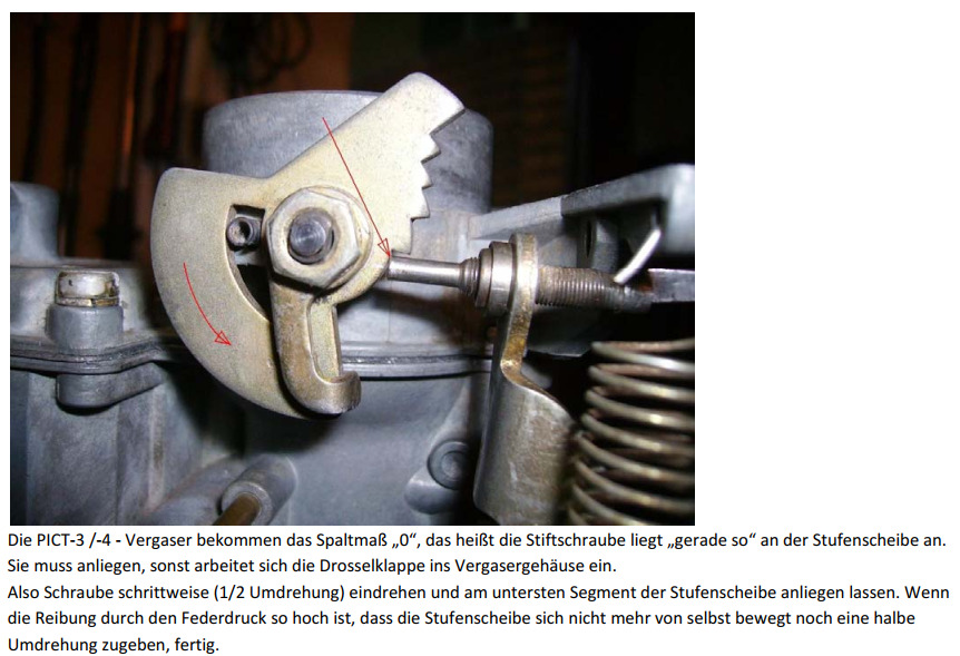

Dann wegen dem anlassen: dein Vergaser hat eine Kaltstartautomatik, sprich mit dem einmal Vollgasgeben aktivierst du diese. Kann man hinten im Motorraum gut beobachten. Wenn du Vollgas gibst, hängt seitlich ausserhalb des Vergasers ein Bolzen in eine Stufenscheibe ein und das ist dann der Chocke. Ein Bimetall, welches sich elektrisch erwärmt dreht diesen dann stufenweise zurück während der Motor warm wird.
Hier im Bild müsste im kalten Zustand nach einmaligem Vollgas die oberste Raste am Stift mit dem Pfeil zu liegen kommen:
