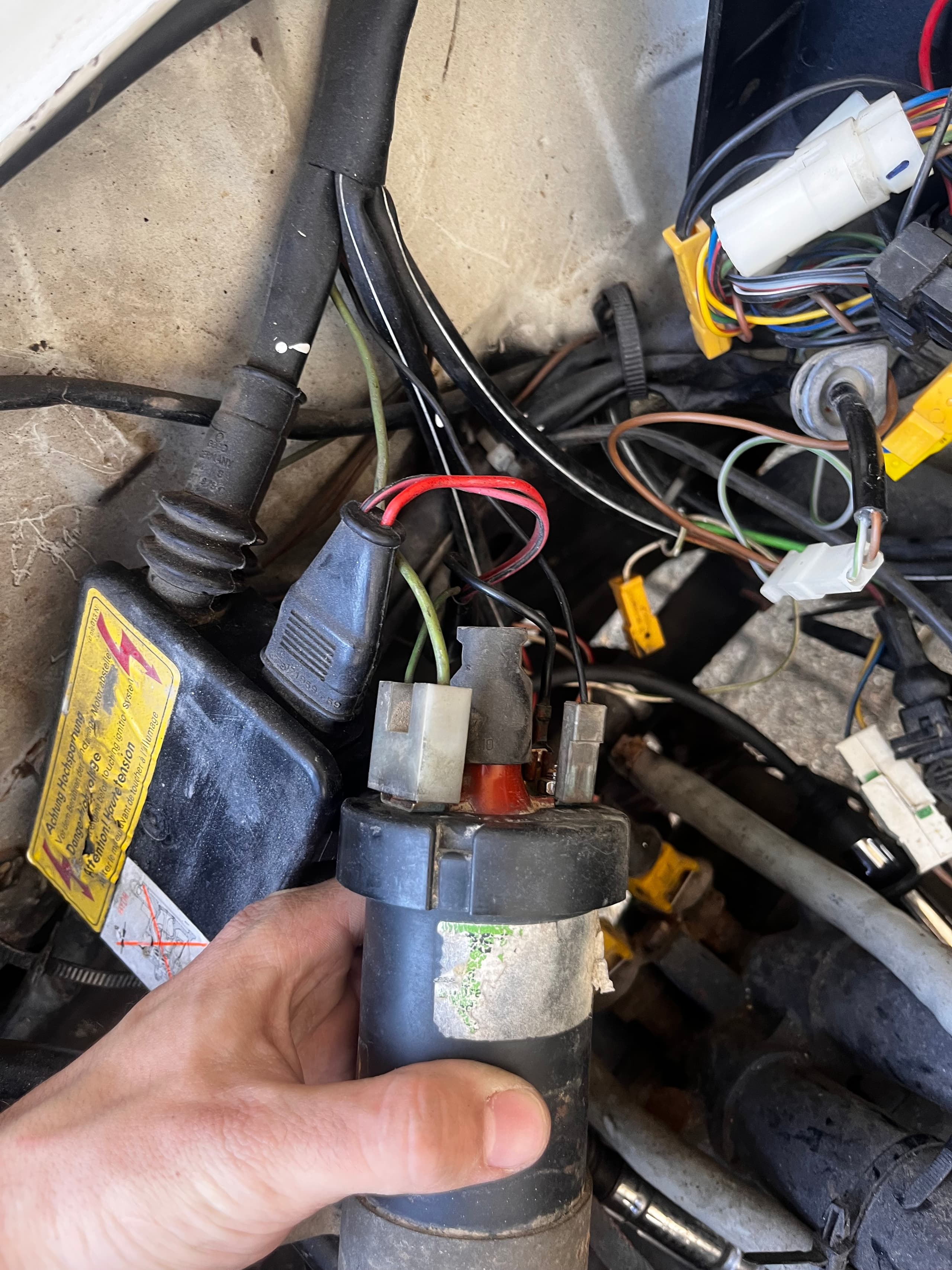

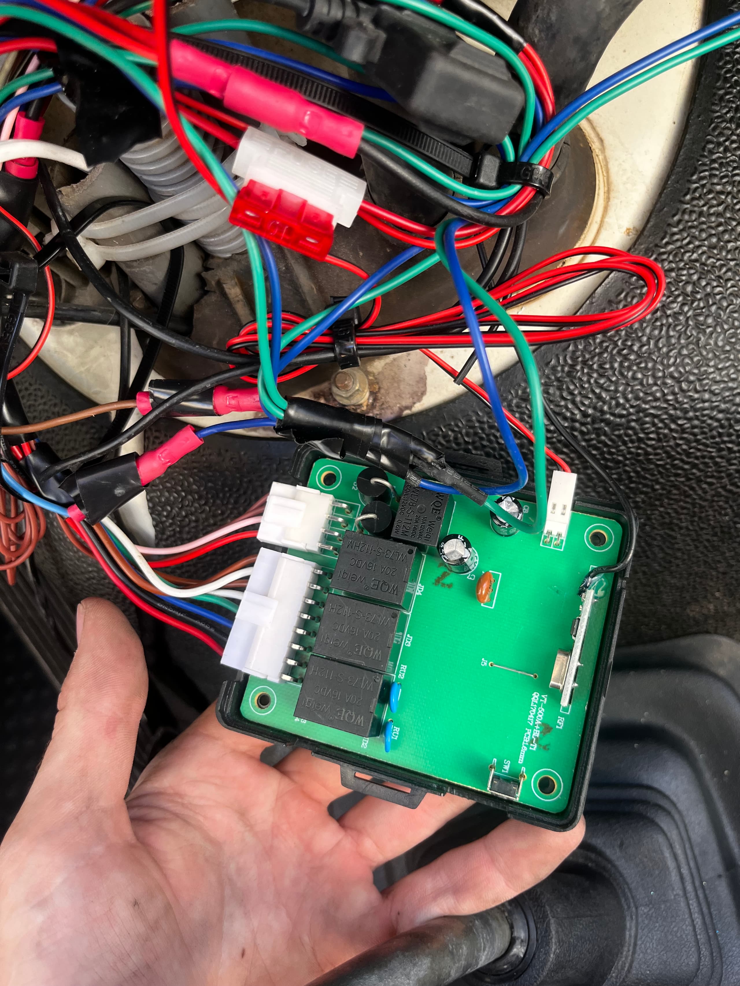

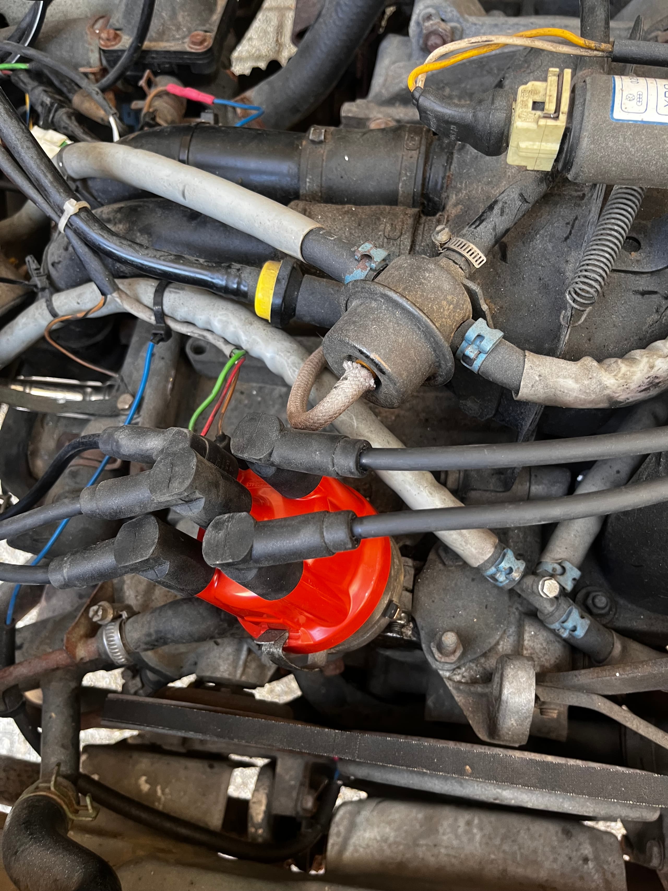

Ich bin mit meinem Latein am Ende. Ich habe diesen schönen T3 2.1 gekauft. Ich bin Probegefahren und alles lief. Der Verkäufer hat den Bus auch zu mir nach Hause gefahren. Ich habe schon vieles ausprobiert. Ich habe die Zündkappe, den Zündfinger, die Zündkabel und die Zündkerzen ausgewechselt. Könnt ihr mir helfen? Ich habe vorne bei der Amature auch so ein kleines DIng gefunden. Weiss jemand was das ist?

Als erstes: die Zündspule müsste an der Seitenwand angeschraubt sein und nicht lose rumliegen.
Als zweites: diese Box ist definitiv etwas wild selbstgebasteltes. Google Bilder spuckt Wegfahrsperre bis Start/Stop Knopf aus. Dass er nicht startet wird also ziemlich sicher an diesem Einbau liegen.
Aber frag doch beim Verkäufer nach, der muss das ja Wissen!
Die Zündspule habe ich so weggeschraubt. Und am Kabelsalat bin ich auch Schuld. Danke für deine Tipps.

Der Bus lief als du ihn gekauft hast, bist ihn auch selbst noch gefahren und danach hast du da am Kabelstrang vorne beim Armaturenbrett etwas rumgebastelt / eingebaut (also diese Box die du in der Hand hast?) und danach lief er nicht mehr und darauf hin hast du die Zündverteilerkappe und die Zündkabel getauscht?
Nein. Ich bin den Bus gefahren und der Verkäufer hat ihn mir Nachhause gestellt. Dirt hat er den Scheinwerfer vergessen und nach ca. 2-3 Tagen war due Batterie natürlich tot. Ich habe sie wieder geladen und dann ging nichts mehr. Denn Kabelsalat habe ich erst heute gemacht, weil ich das Problem an einem anderen Ort vermute.

Das „Böxli“ sieht nach einer elektronischen Wegfahrsperre à la Aliexpress aus. Evt blockiert die das starten weil sie kein Saft mehr hatte und müsste frei geschalten werden oder neu programmiert.
Entweder der Vorbesitzer kann dir das Teil erklären oder du kannst es ausbauen.

Steht auf dem schwarzen Kästchen ein Name oder ähnliches? Die meisten Geräte haben noch einen dazugehörigen RFID Chip um sie zu entsperren.

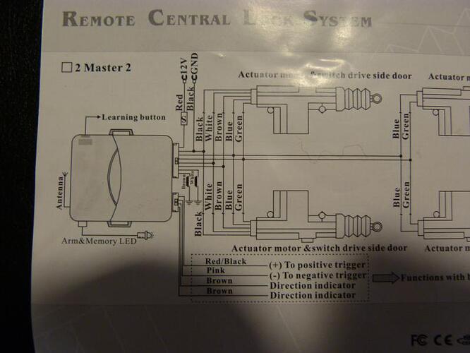

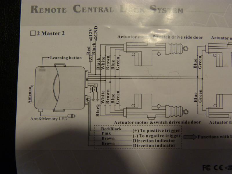

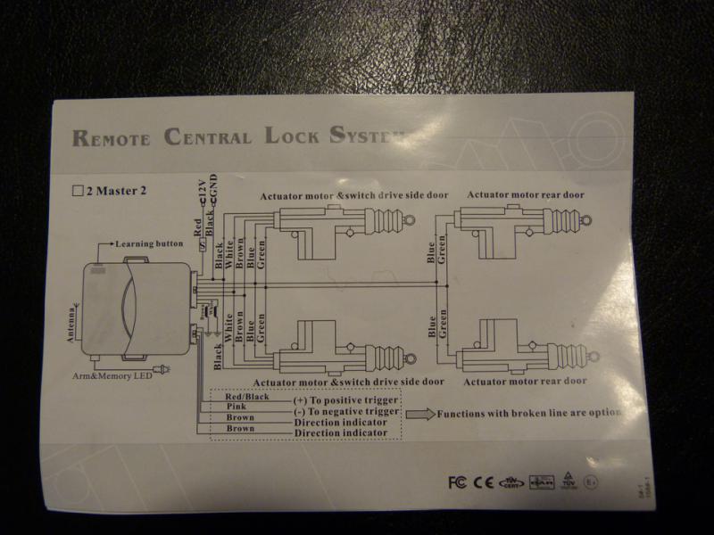

Beim Böxli handelt es sich wohl um eine nachgerüstete Zentralverriegelung. Ich habe im Internet mit dem Suchbegriff VT-500A folgenden Beitrag gefunden: Hilfe! Inca Pro NachrüstZV einbinden in den Stromkreis - Golf 4 Forum
Dort hat jemand das Schema mit den Kabelfarben gepostet.
