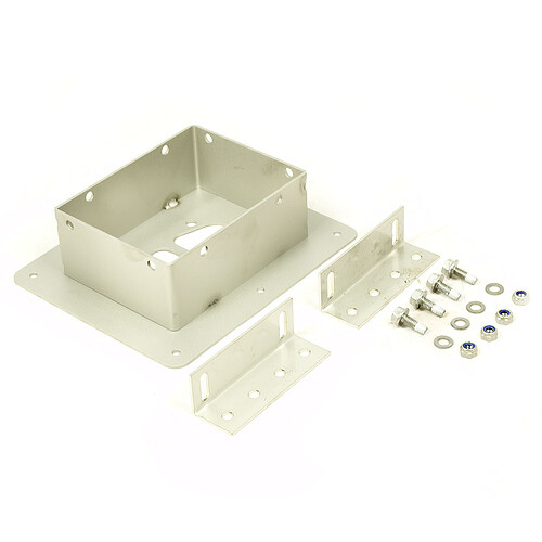

Was meint ihr mit einbauflansch? einfach die Platte auf welche die Heizung montiert wird? und wie hast du die Heizung unter dem Bett montiert, der Heizer sollte sich ja nicht im Schlafraum befinden.

also doch die heizung kann sich im innenraum befinden das ist kein Problem. die abgase werden dan nach drausen geführt durch den von mir genannten einbau flansch
Mit Einbauflansch ist das gemeint:
Mit diesem Teil muss bei Innenmontage ein Viereck ausgeschnitten werden im Blech.Geht auch ohne, dann muss einfach das Lochbild exakt übertragen werden und im entsprechenden Durchmesser durchgebohrt werden (ich habe es dann doch so gemacht)
