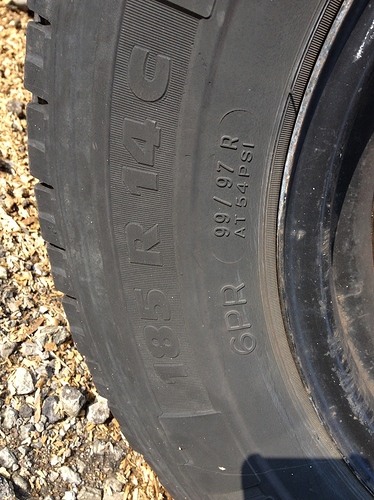

Muss dringend bei Reifendirekt neue Reifen für mein T3 Westfalia Diesel bestellen. Ich habe die standard Stahlfelgen drauf. Welche empfehlt ihr resp. passen. Leider steht auf den jetztigen nur 185 R 14C 99 /97 R Radial X drauf. Bei Reifendirekt muss ich aber noch eine dritte Zahl bei der Dimension eingeben zB. 185 / 80??? / 14. Danke für rasche Hilfe

die grössenbezeichnung ist 185/80 R14 C.
dein erster vorschlag würde passen, der zweite ist vom abrollumfang kleiner, dann müsstest du die 195/75 R14 C nehmen.
du findest im internet viele pneurechner wo du die verschiedensten pneugrössen ermitteln kannst.
beim bus musst du eifach die höhere traglast beachten.
