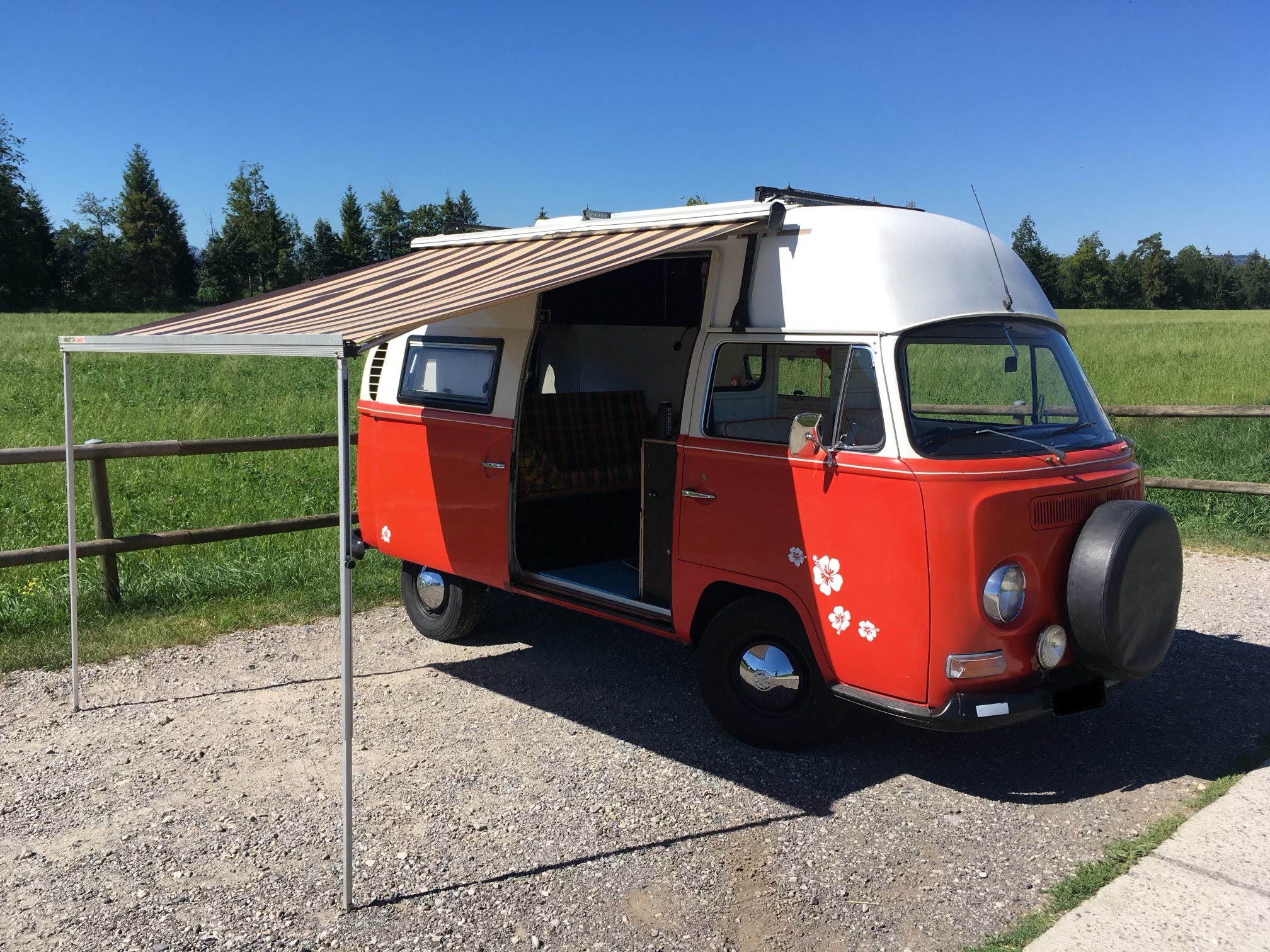

Kann die Dachträgerlösung empfehlen, welche sich ein Vorbesitzer an meinem T2a mal ausgedacht hat:
Markise und Solarpanel sind da super fixiert.
Diese sind vermutlich Marke „Eigenbau“. Gibt auch div. Anleitungen im Web zum selber bauen.

Also das Hochdach ist meines Wissens aus GFK. Da kann man hervorragend eine Markise Randschrauben. Und das Beste daran: du hast keinen Abstand zum Dach und es regnet nicht dazwischen. GFK lässt sich im Übrigen relativ leicht wieder reparieren ![]()
Dachträgerlösung ist sicher schick aber halt auch wesentlich teurer, mehr Gewicht, du musst den Gummi aus der Regenrinnen kratzen etc…
Viele Grüße F
