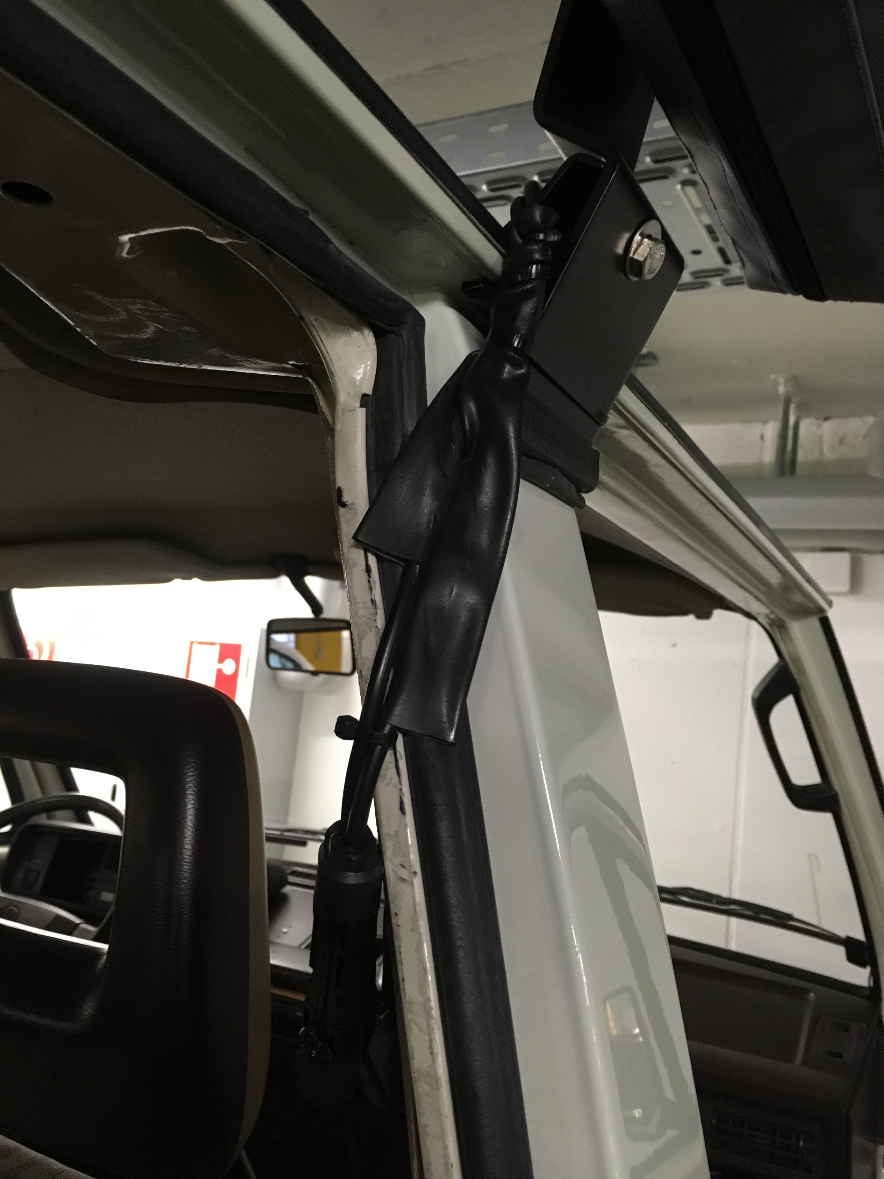

Ich hab mir diesen Sommer kurz vor den Ferien ebenfalls ein flexibles Panel vorne aufgeklebt und wollte nicht bohren bis sich das mal bewährt hat. Die Kabel hab ich bei der Schiebetür Dichtung ins Innere geführt.
Ist sicher nicht die eleganteste und haltbarste Lösung da es eher als Provisorium gedacht war.
Geklebt habe ich das Panel mit feuchtigkeitsbeständigem Montageband und aussenrum mit 3M 4411 oder 4412 abgedichtet. Die Kabel stecken in einem Stück Rennvelo-Schlauch damit die Dichtung etwas mehr Fläche hat.
