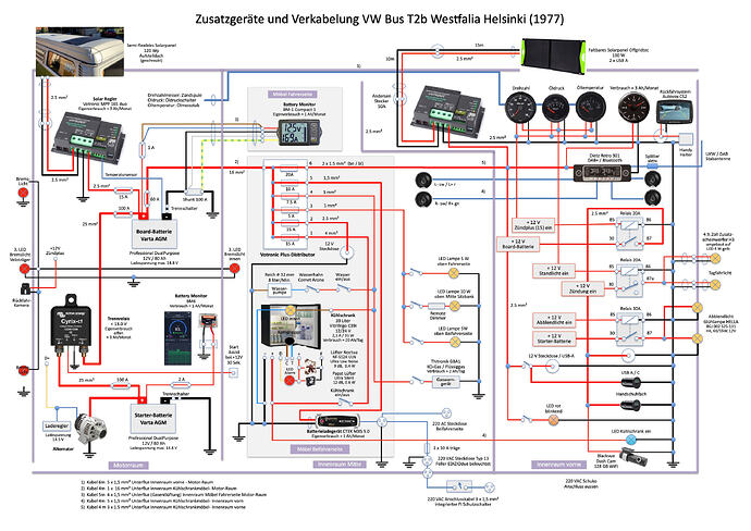

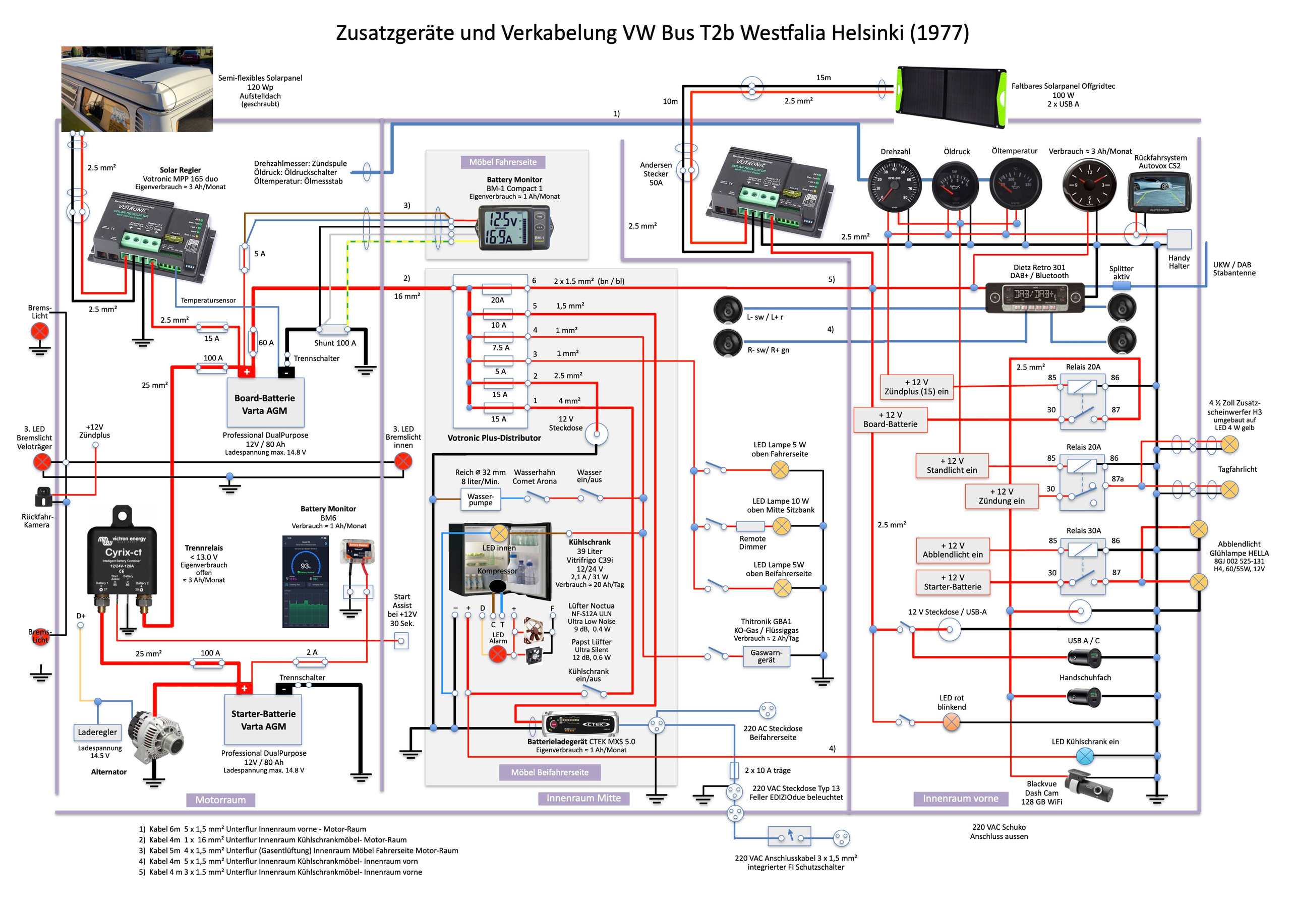

Ich war jahrelang und auf langen Reisen mit meinem T2 unterwegs mit je einer AGM Batterie 80 Ah (Varta Professional Dual Purpose) als Starterbatterie und Servicebatterie und einem spannungsabhängigen Trennrelais (Victron Energy Cyrix-ct 120A). Das ist eine sehr einfache und robuste Lösung und hat problemlos funktioniert. Mit einem 100W Solarpanel auf dem Aufstelldach und einem flexiblen 100W Solarpanel zum Aufstellen war ich damit monatelang autark unterwegs.
Wow das ist ja ein kompletter, übersichtlicher Plan, der keine Wünsche offen lässt! Danke Dir

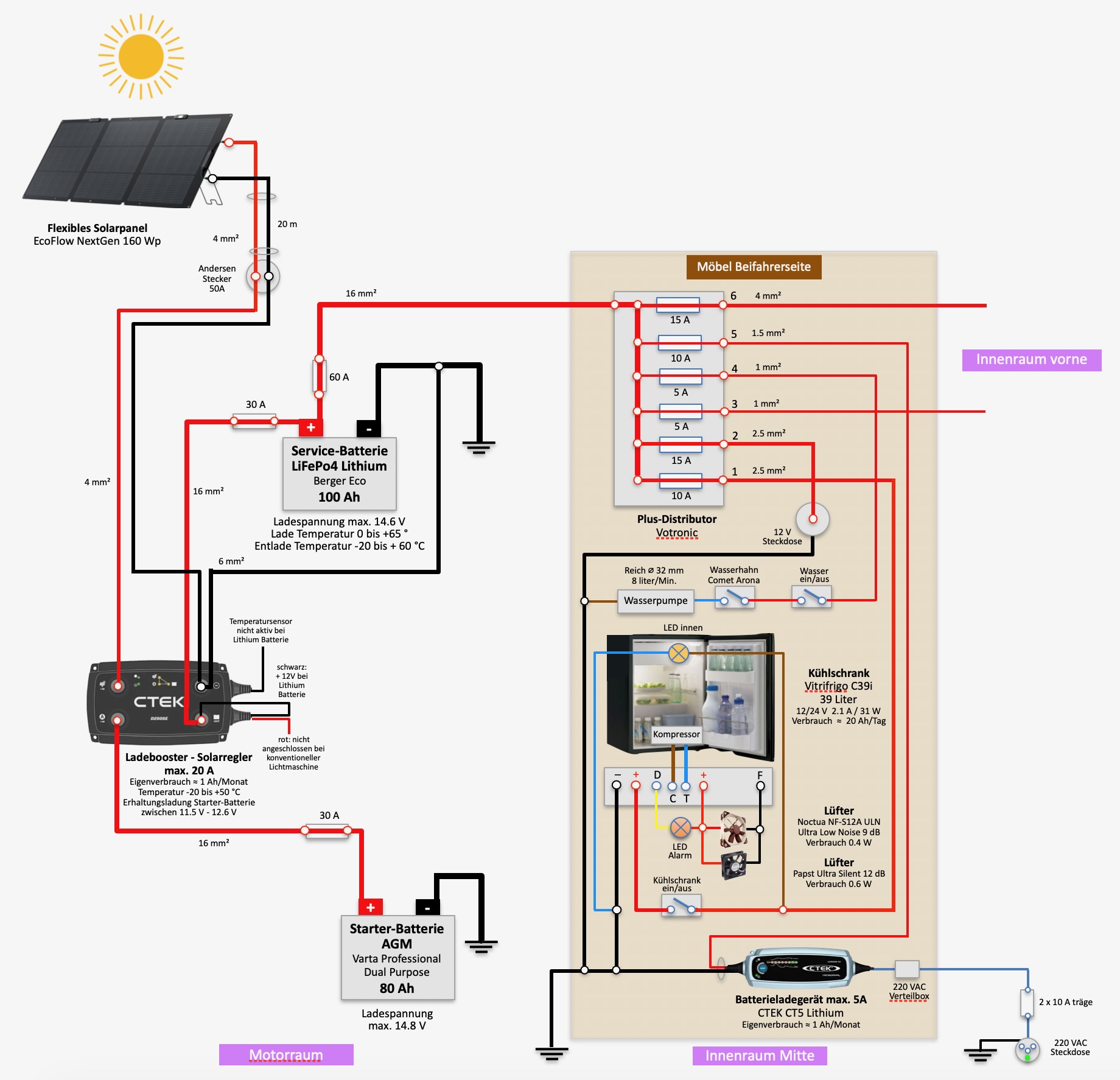

Mppt Regler brauchst du : 100/20; zwischen Solar Modul und Batterie.
Siehe meine Empfehlungen auf dem Schema

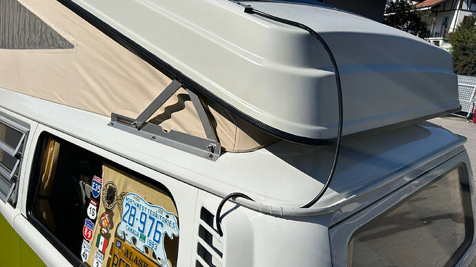

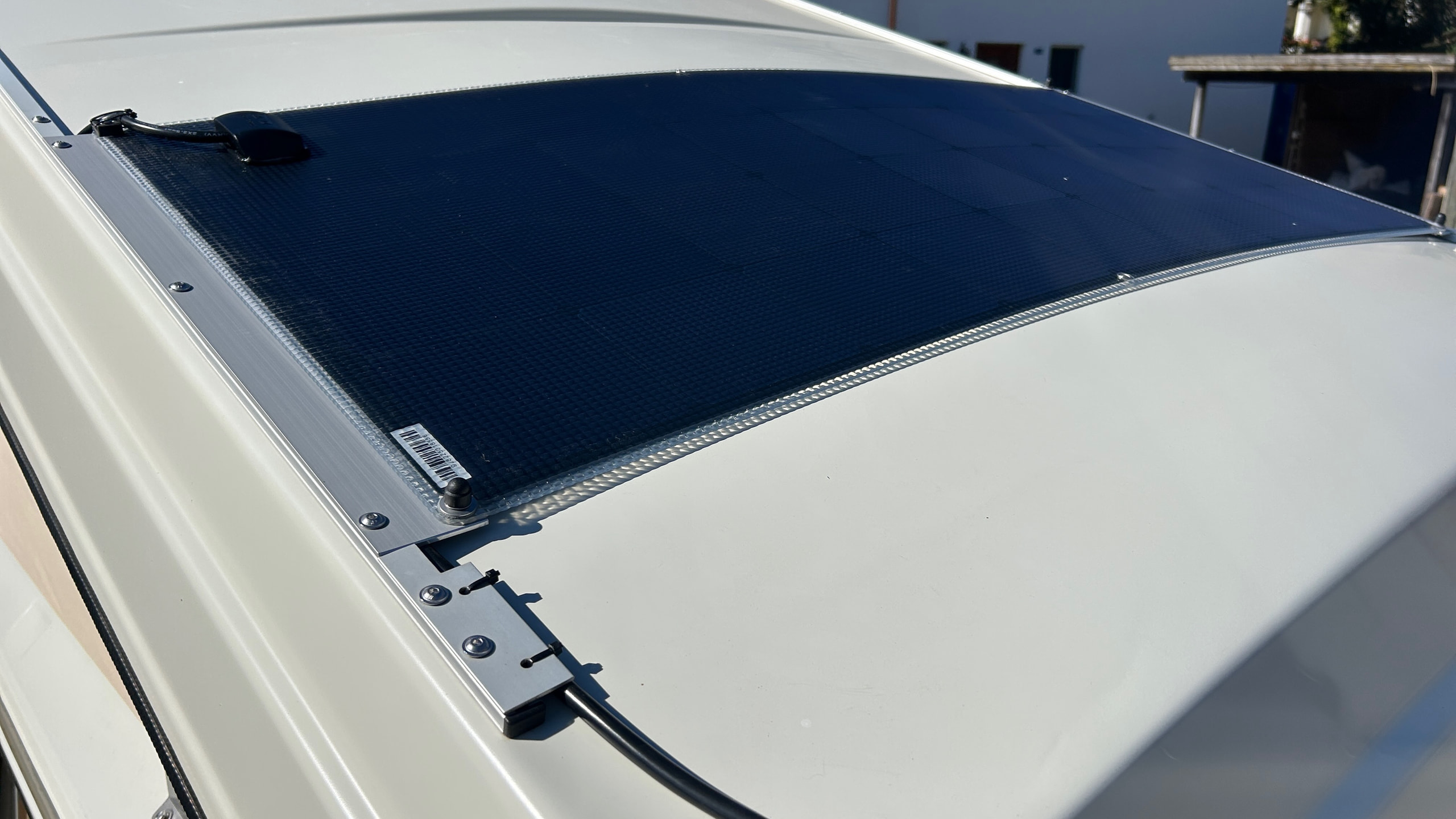

Wo hast du das Kabel vom Dach verlegt? Also von dem Solar Modul ? Ich möchte kein Loch bohren und plane einen Luftschacht zu nehmen (rechts oder links)
Das Solarpanel auf dem Dach hat ein ca. 2 m langes Kabel das ich problemlos über die seitliche Luftungsöffnung bis in den Motorraum verlegen konnte.
Super. Danke für die Bilder. Genau so will ich das auch machen.

Ich hab gestern Batterie etc. eingekauft …. Deine tollen Schaubilder haben mir sehr sehr geholfen. Klar und übersichtlich!!! Danke noch mal dafür. :smiley::+1:
