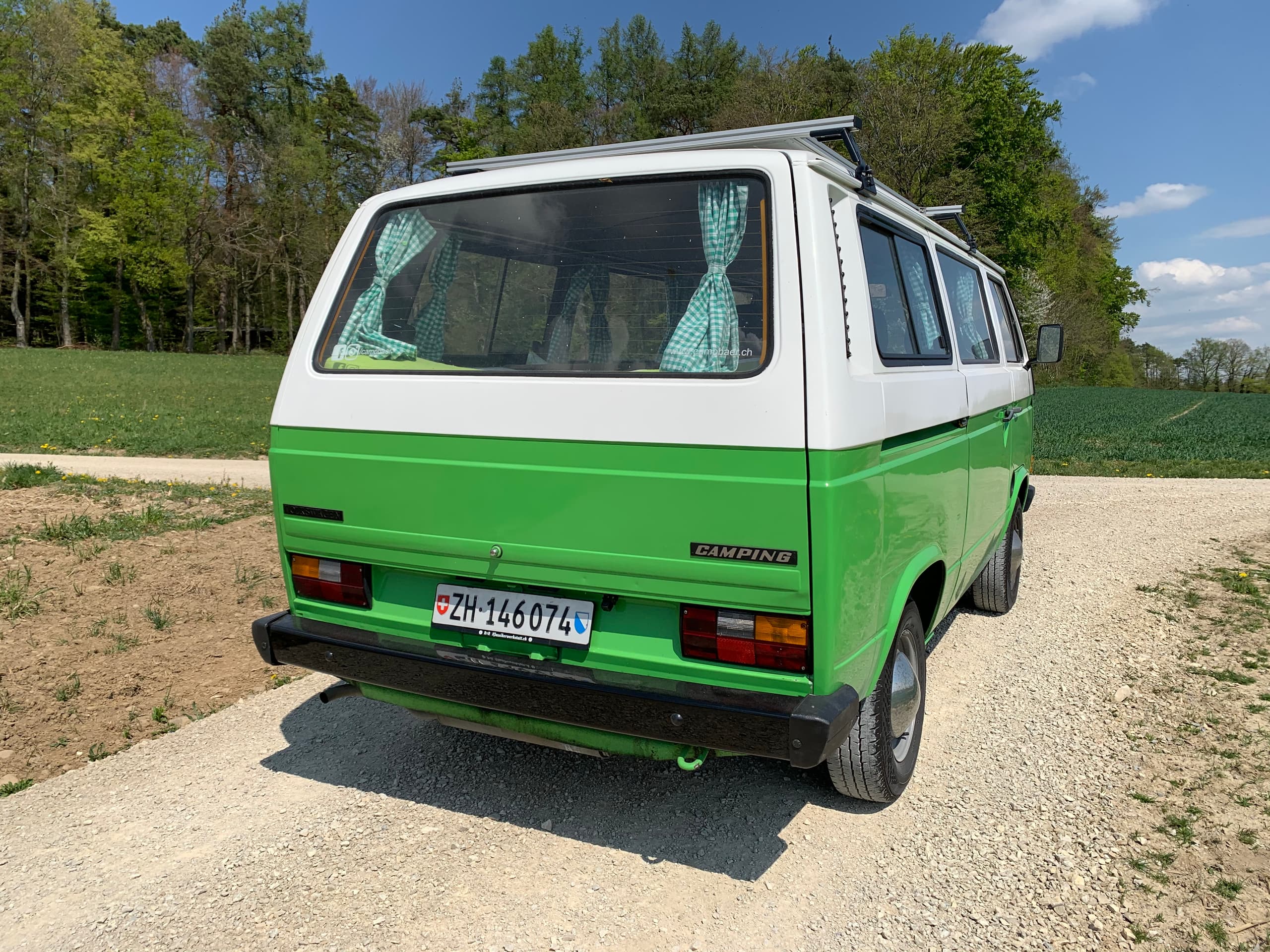

Ich gehe vorne an der Antenne entlang und dann zwischen Scheinwerfergrill und Karosse ins innere. Somit musste gar nichts gebohrt werden.

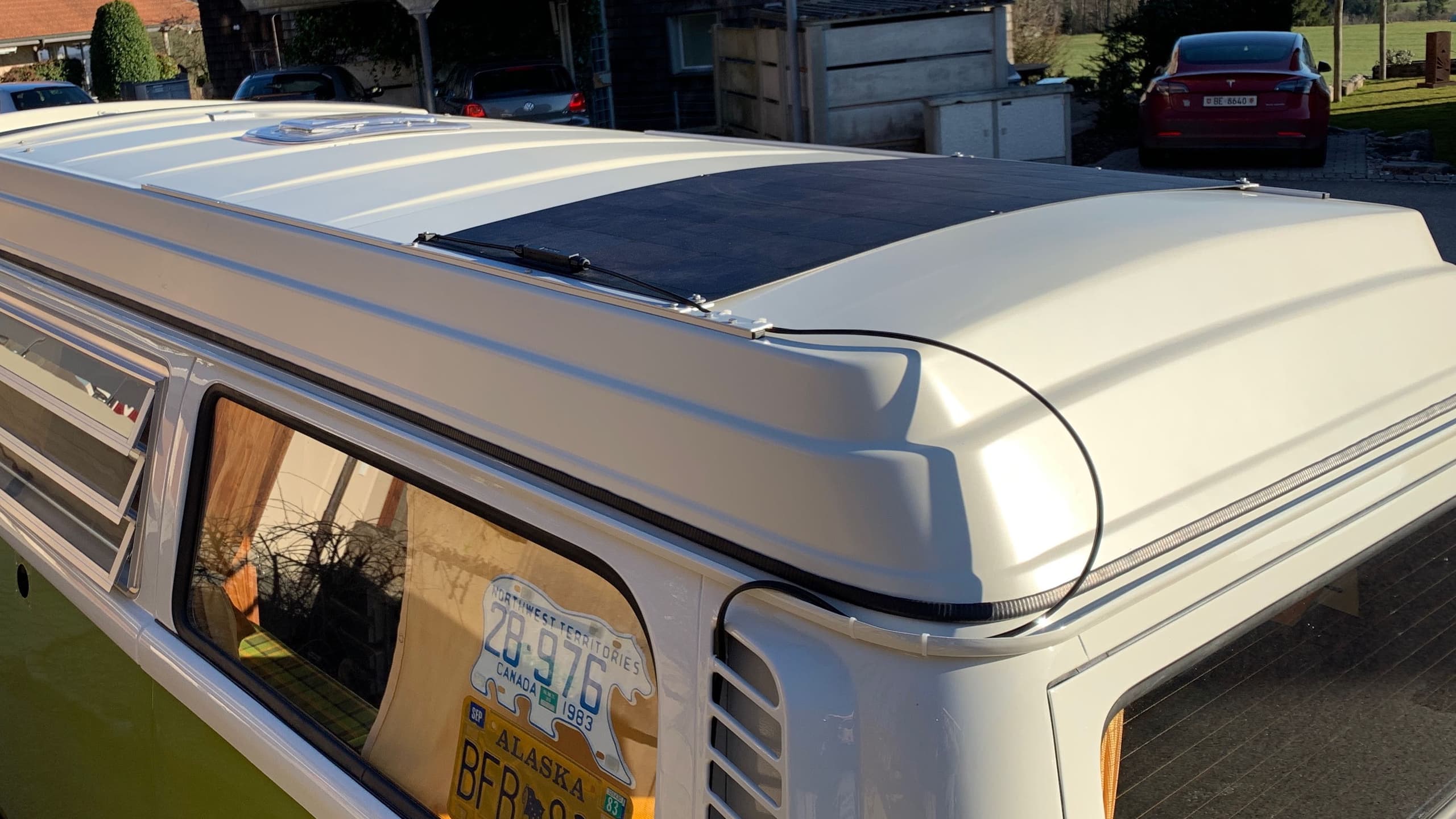

Panel defekt, in 5min gewechselt. Auf‘s Dach kleben würde ich mir keines, in die Gepäckwanne (beim anderen Bus) aber schon, die brauche ich eh nie
Ich habe ein Loch in‘s Dach gebohrt, ich sehe nicht gerne Kabel
Sehr smart sieht das aus
Ich habe es mir nur auf’s Aufstelldach geklebt aus Gewichtsgründen und Aerodynamik. Wenn man die Gepäckwanne sowieso nie braucht, würde ich diese komplett abdecken. Das spart wohl bis zu 1l Sprit hab ich mal irgendwo gelesen wegen der Verwirbelung der Luft. Oder man kauft sich einen Koffer (gab Mal hier im Forum einen Thread dazu), der genau in die Wanne passt und montiert darauf ein Panel, ggf. auch klappbar. Mir wäre es aber der Aufwand nicht wert…die Mehrausbeute durch Aufklappen ist denke ich relativ gering (außer vielleicht am Polarkreis
