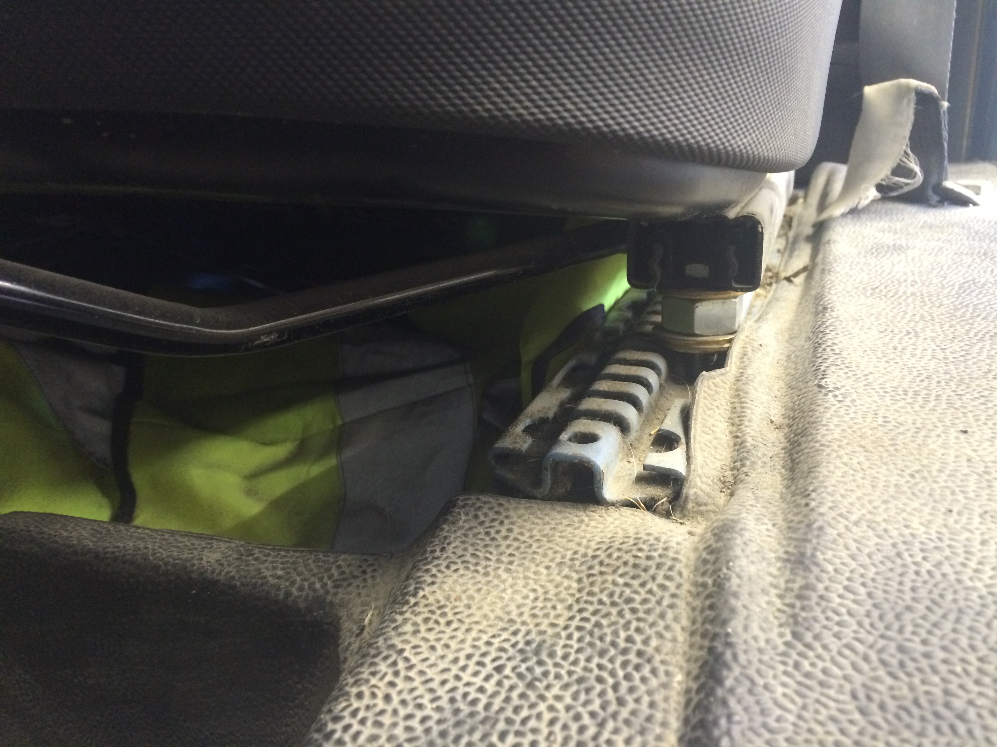

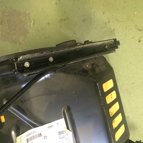

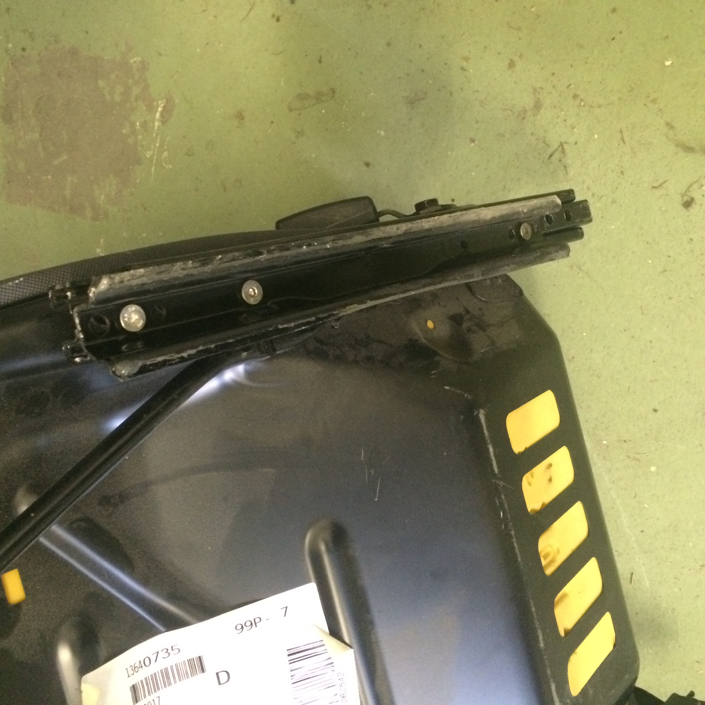

ich habe den einen Bus von Päde gekauft wo bereits fahrerseitig ein Smart-Sitz verbaut war (jetzt dank dem Thread hier ist mir auch klar warum). Jedenfalls passen die Sitze sehr gut, sind sehr bequem. Ich habe dann den Beifahrersitz ebenfalls mit einem SmartSitz bestückt; die Sitzschiene vom Smartsitz ist allerdings breiter als die des T3’s (ca. 3cm). Fahrerseitig wurde die Unterschiene des Smartsitzes einfach mit vier Schrauben über die Unterschiene des T3’s geschraubt, mit 4 Schrauben.
Da ich aber den Bus vorne als 3 Plätzer behalten will, machte ich den Beifahrersitz austauschbar. Entweder den Smartsitz oder die originale Doppelbank. Um das zu realisieren habe ich einfach eine originale Oberschiene um je etwa 1.5cm versetzt auf die Unterschiene des Smartsitzes geschraubt! Somit kann ich den Smartsitz einfach in die originale Sitzschiene des T3’s einschieben und mit je einer Schraube seitlich fixieren. Die Sitzverstellung geschieht dann über die Sitzverstellung des Smartsitzes.

hier ein ein Foto wie es Fahrerseitig (fix) gelöst wurde:

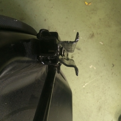

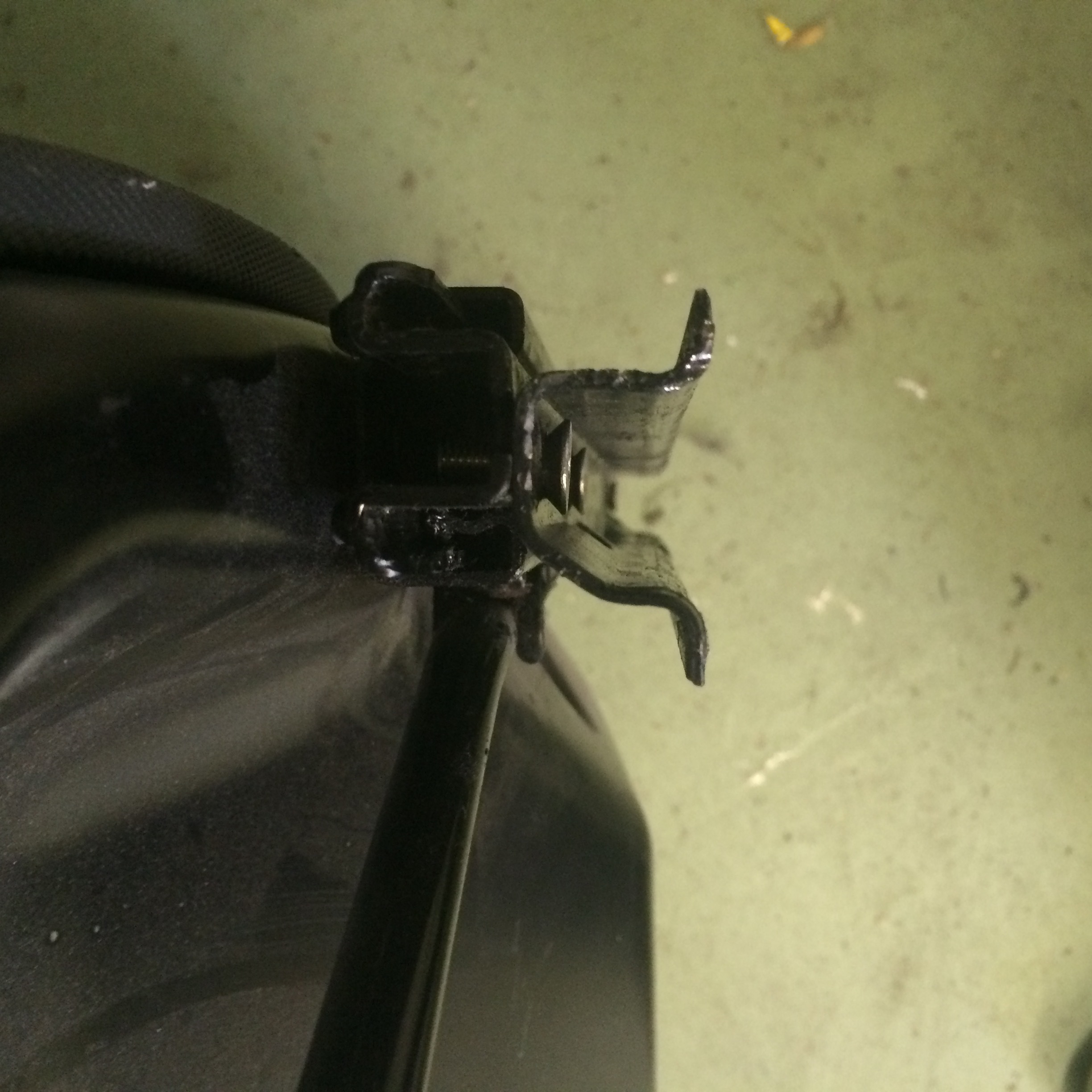

Und hier wie ich es Beifahrerseitig mit der erwähnten Unter bzw. Oberschiene:
So passt das Ding genau auf die Originale Unterschiene des Busses.

Ja, zumindest bei den abgebildeten (habe die selben) und suche noch einen.
Hast du ein Foto davon? Sollte da noch etwas besseres machen.
Salü Tomix,
das letzte der oberen Bilder stellt die Oberschiene des Buses an die Unterschiene des Smart-Sitzes verschraubt dar, so ist es einschiebbar in die Unterschiene des Buses. Aktuell habe ich ihn nicht gerade verbaut, darum ist kein Bild möglich, aber wird nicht viel anders ausschauen ausser dass man noch die Unterschiene des Buses sieht :slight_smile:

Bei uns wurden die Schienen aufeinander geschweisst. Mich nahm wunder wie du die Originalschiene blockiert hast. Das ist bei mir noch eine Bastellösung im Moment.
Salü Tomix,
ja das ist bei mir auch noch eine Bastellösung aber die verhebt; habe einfach quer je eine Zylinderschraube M5 reingeschraubt.
:-), ich habe zwei M4(?)-Schrauben übereinander im Schlitz, die obere verschraubt.
