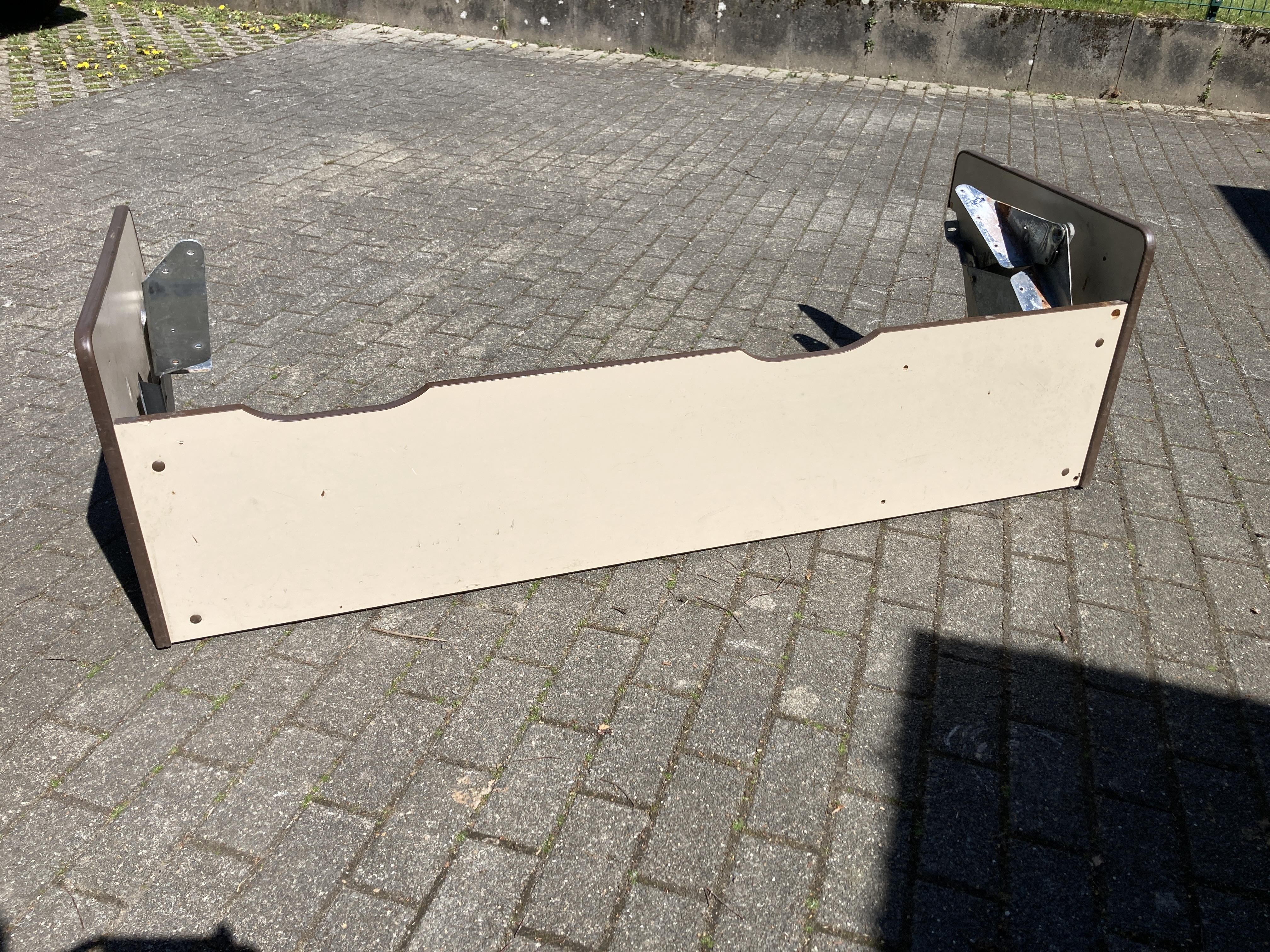

Ich möchte gern ein oder zwei Trennwände in diese Sitzbank einbauen. Hat zufällig jemand ein paar Maße dazu ? Oder eine Schablone / Vorlage ? Mir will das Ausmessen gar nicht gelingen.

evtl. könntest du die Seitenwände als Schablone nehmen und dann die Höhe anpassen?
Rechteckiger Karton zuschneiden eine Seite so Breit wie das minimal Mass. Reinstellen mit Abdeckband grob befestigen. Zweiter Karton nehmen und diesen an die Motorschräge halten und am ersten ankleben (wiederum mit Abdeckband). Dann hast du mal das erste grobe Muster. Anderer Karton entsprechend ausschneiden und gucken ob das nun genügend genau ist.
Hey super. Das ist Eine gute Idee.
So werde ich’s machen
