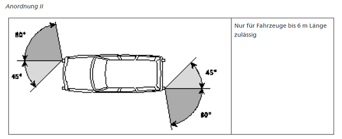

Ist bei mir das gleiche Problem, darum nehme ich sieben für die MFK jeweils ab. Aber geht es nicht um den Winkel in der Vertikalen? Also wäre Randziffer 61 einschlägig, oder?
Die vertikalen Sichtwinkel müssen bei allen Fahrzeugarten beidseits der Horizontalebene je 15°, bei Nebelschlusslichtern je 5°, bei Markierlichtern 5° nach oben und 20° nach unten betragen.

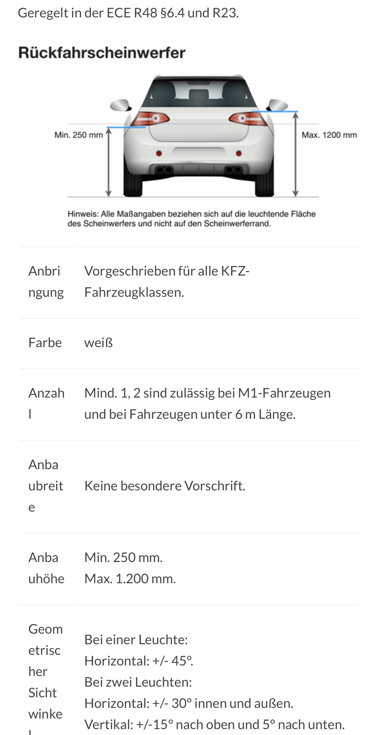

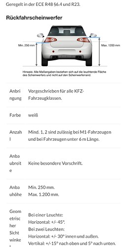

bin bei Matsch und Piste auf folgenden Beitrag gestossen
Die Schweiz wird, wenn nicht gleich, sehr ähnliche Vorschriften haben
Beim Rückfahrscheinwerfer ist man noch toleranter, wenn es gegen mehr geht. Zusätzlich seitlich nach hinten unten geht offenbar auch noch. Aber das ist ein anderes Thema.
