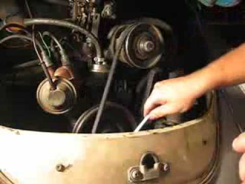

Kenn das Video, aber so gut kommt man nicht dazu.
Kommt man von oben ran, um den Motor durchzudrehen?
Ich tendiere aktuell dazu die Karre hinten auf einer Seite aufbocken den 5 Gang einzulegen und via Rad drehen den Riemen reinzuziehen.
