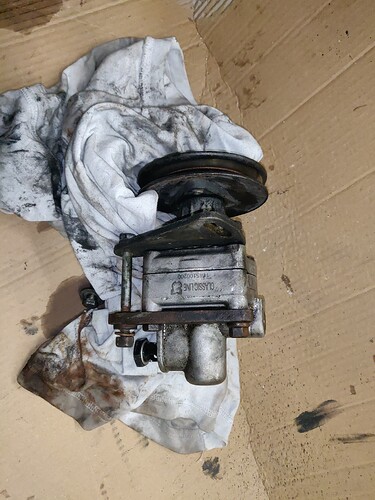

Hat jemand noch eine Pumpe für einen Diesel? Da die Servolenkung nachgerüstet wurde, weiss ich nicht ob es überhaupt eine von einem Diesel ist. Kennt jemand den Unterschied WBX zu Diesel Servopumpe?

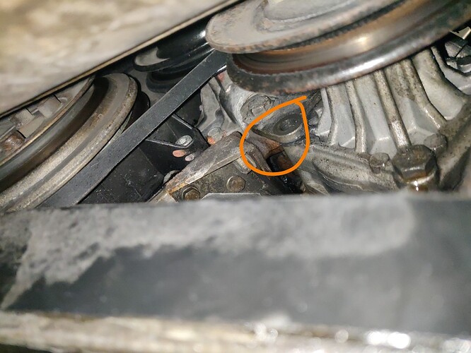

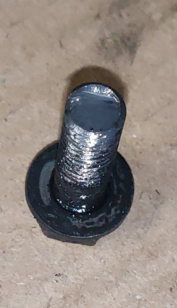

Riemen mal entfernt und festgestellt,.dass die Schraube daneben abgebrochen ist.
Somit hielt die Pumpe nur noch an einer Schraube.
Rot markiert die nun fehlende gebrochene Befestigungsschraube, daneben die Schraube zum spannen.
Ganz verstanden habe ich die Befestigung nich nicht, da Windel bei der Operation dran blieb.

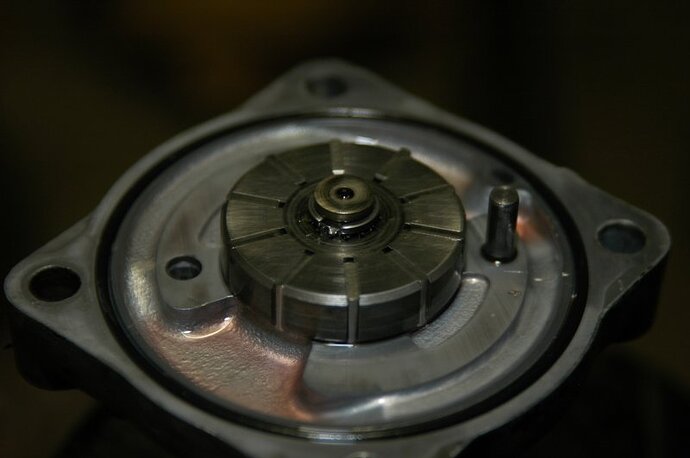

Evtl. käme also auch Revision in Frage. Aber woher kriegt man die entsprechenden Dicbtungen und welche sind es? Wie es geht wäre da beschrieben:
ich wage mal zu behaupten, dass der Unterschied höchstens beim Halter und ev. der Riemenscheibe liegt. Du kannst deine ja mal mit der vom WBX optisch vergleichen.
Behaupte ich auch mal und ist offenbar auch so:
“Passend für Diesel und Benziner, beim Benziner muss jedoch der vordere halter von der alten Pumpe umgebaut werden.”
Spielt aber keine Rolle, da wohl bzgl. Ersatz für beide das gleiche gilt. Verfügbar sind sie von diversen Herstellern:

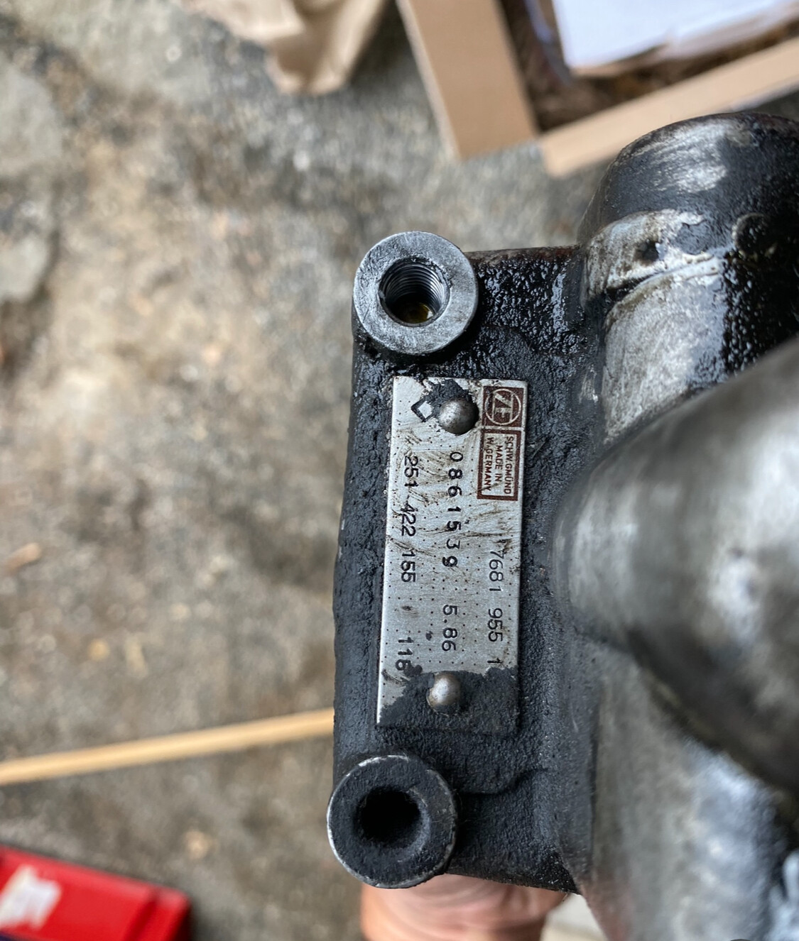

Weiss jemand wo ZF drauf stehen würde, falls es eine ZF ist?

Das ZF-Schild ist auf der Nicht-Riemenscheiben-Seite - falls es die erste Pumpe ist sicher unter etwas Dreck, siehe Bild
Lg,
Jonas
Das wäre unter dem Halter.

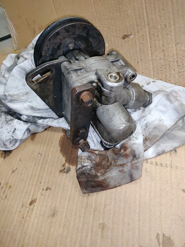

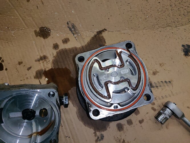

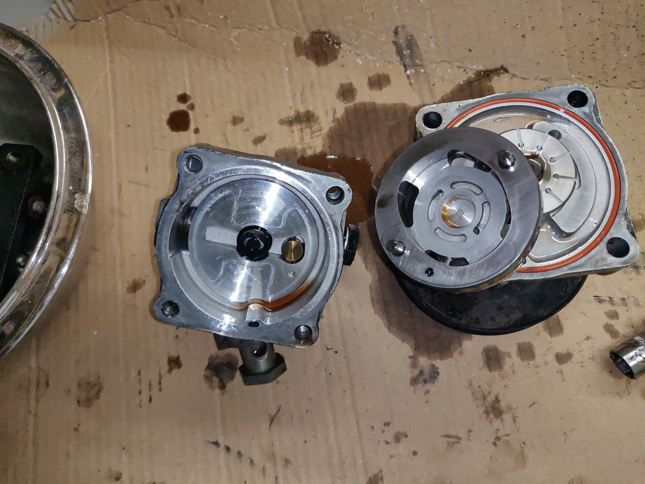

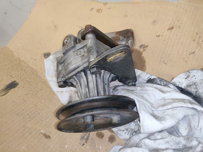

Nun ausgebaut.Es geht von oben mit der Windel dran, ich empfehle dies jedoch niemandem!
Leider keine ZF. Suchen nach der Nummwr führt zu JP. Lebensdaier wasicher > 14 Jahre.
Neben der wohl küzlich gebrochenen Schraube fehltt auf der Seite noch eine. Die Pumpe wurde also auf einer Seite nur noch durch den Halter zusammengeklemmt.
Was für eine nun bestellen?
Das kann nicht mehr funktionieren.
