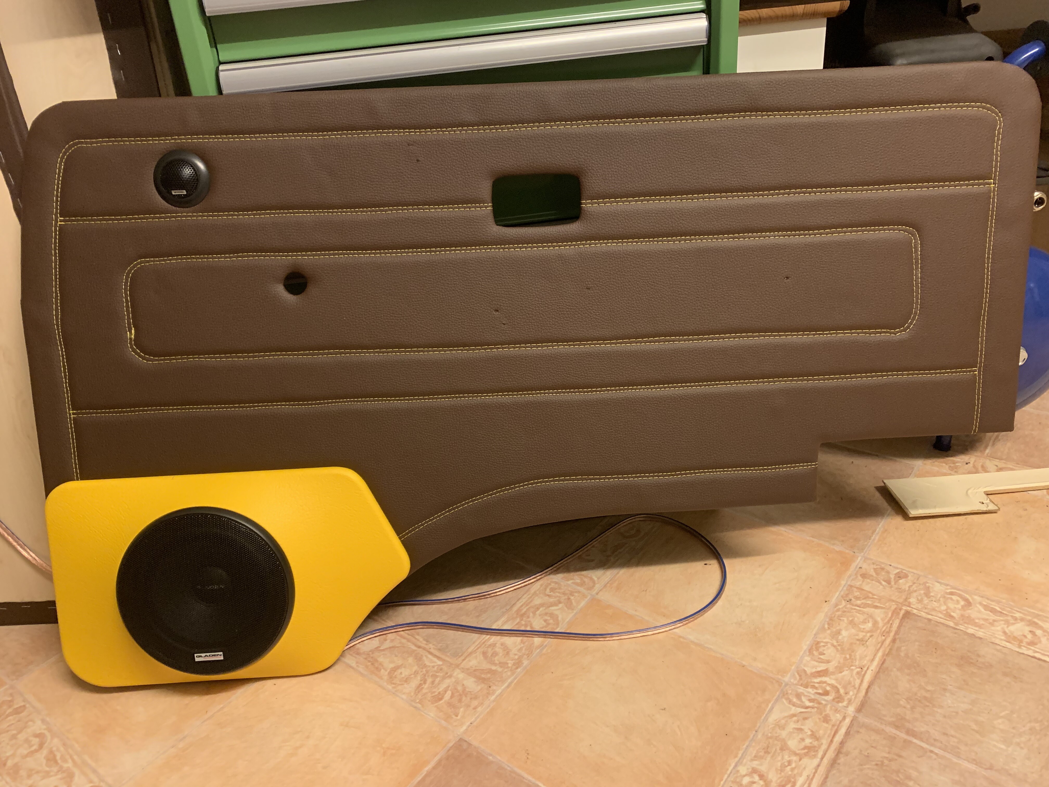

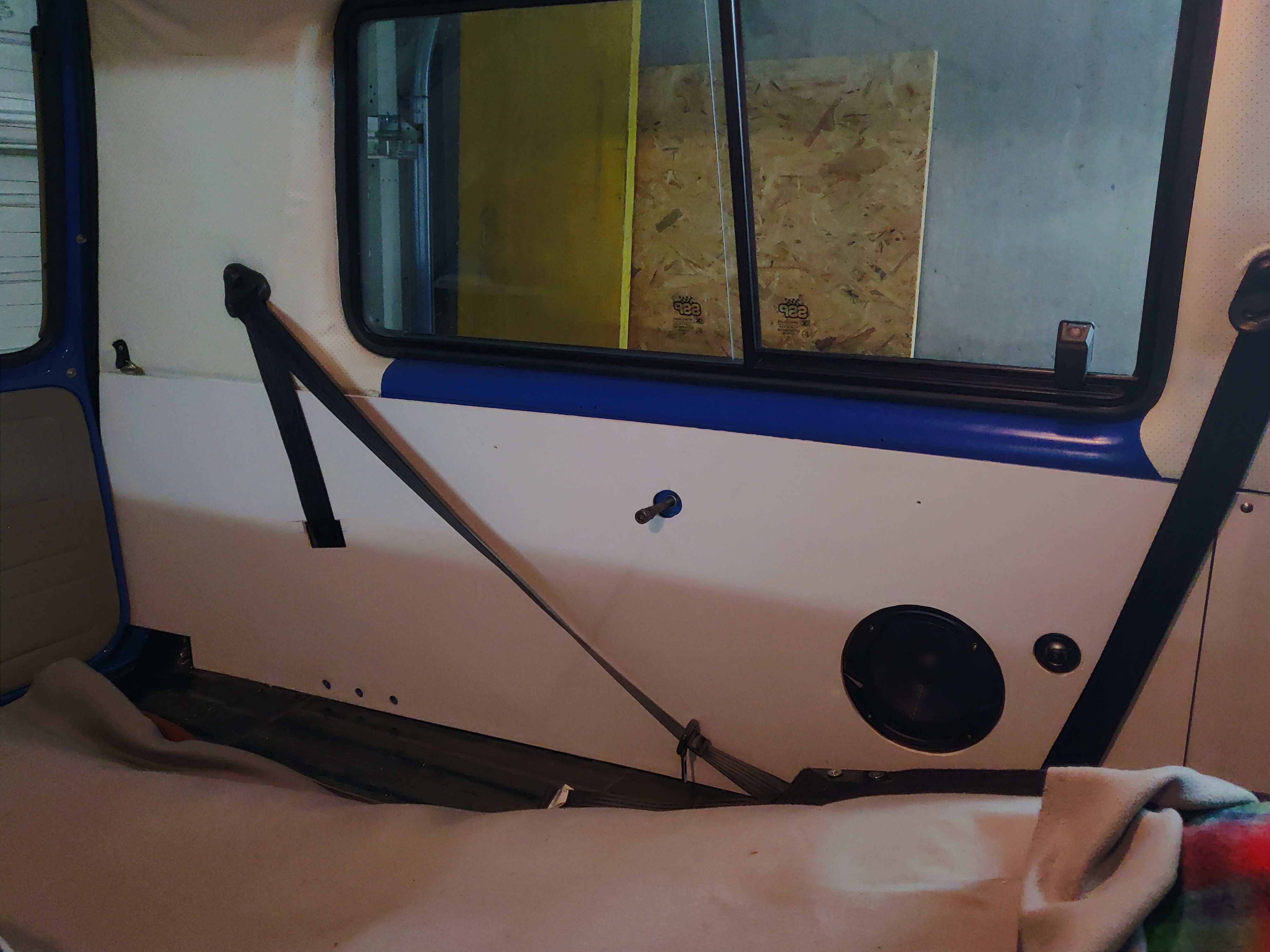

Nun nach langem hin und her mit Herr Canova und über 3Monatiger Lieferfrist, habe ich mich letzten Winter kurzerhand entschlossen, die Seitenverkleidung selber zu machen. Sieht vielleicht nicht ganz so Professionell aus wie gekauft, dafür ist es selber gemacht und ich habe viel dazu gelernt.
Versuche mal 2-3 Fotos an zu hängen.
Gruess Markus
Original
Rohform
Montagebereit
Fertig montiert

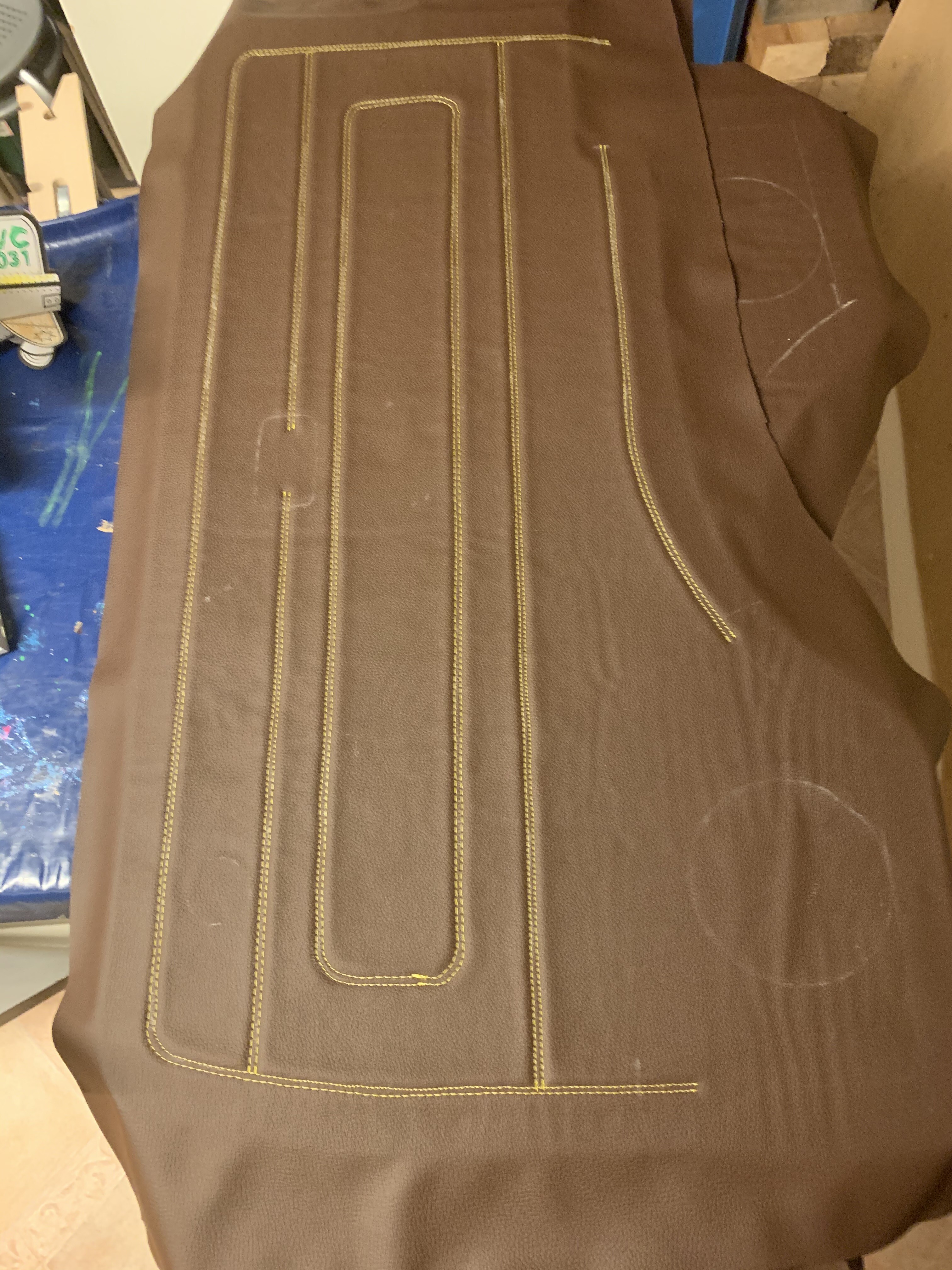

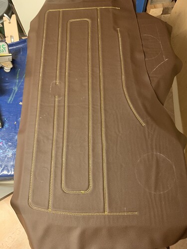

Ja, Farbe ist ziemlich Originalgetreu, konnte nur diese Heissstempelungen nicht machen, deshalb habe ich mit gelbem Faden Nähte gezogen .
Erstens wegen den langen Lieferzeiten, dann ein Riesengestürm wegen dem Transport, dann auch noch die Kosten, waren für den kompletten Bus bei fast 2000 Euro inkl. Transport.
Das Material hat mich ca 250.-Euro das Kunstleder (inkl. Beige für Dachhimmel und Möbel hinten oben), dann ca. 200.- CHF für die Pappelsperrholzplatten 3mm für den ganzen Bus und noch ca. 50.- CHF für Leim und Kleingemüse. Und unbezahlbahr ist der Spass und der Ärger beim neu anfertigen und beim Aus- und Einbau :smiley:
Die Originalen Verkleidungen werde ich zur Seite legen, so könnte ich jederzeit alles wieder in den Originalzustand zurück versetzen. Einzig die Panele der Schiebetüre hat so fest gehalten (Clips total ausgehärtet) dass das Sperrholz leider kaputt gieng beim Ausbau.
Kunstleder habe ich bei Chabanski in Deutschland bestellt, ebenfalls die 3mm Hinterfütterung.
Die Nähmaschiene hatte meine Frau, ich durfte sie zum ersten mal benutzen :wink:
