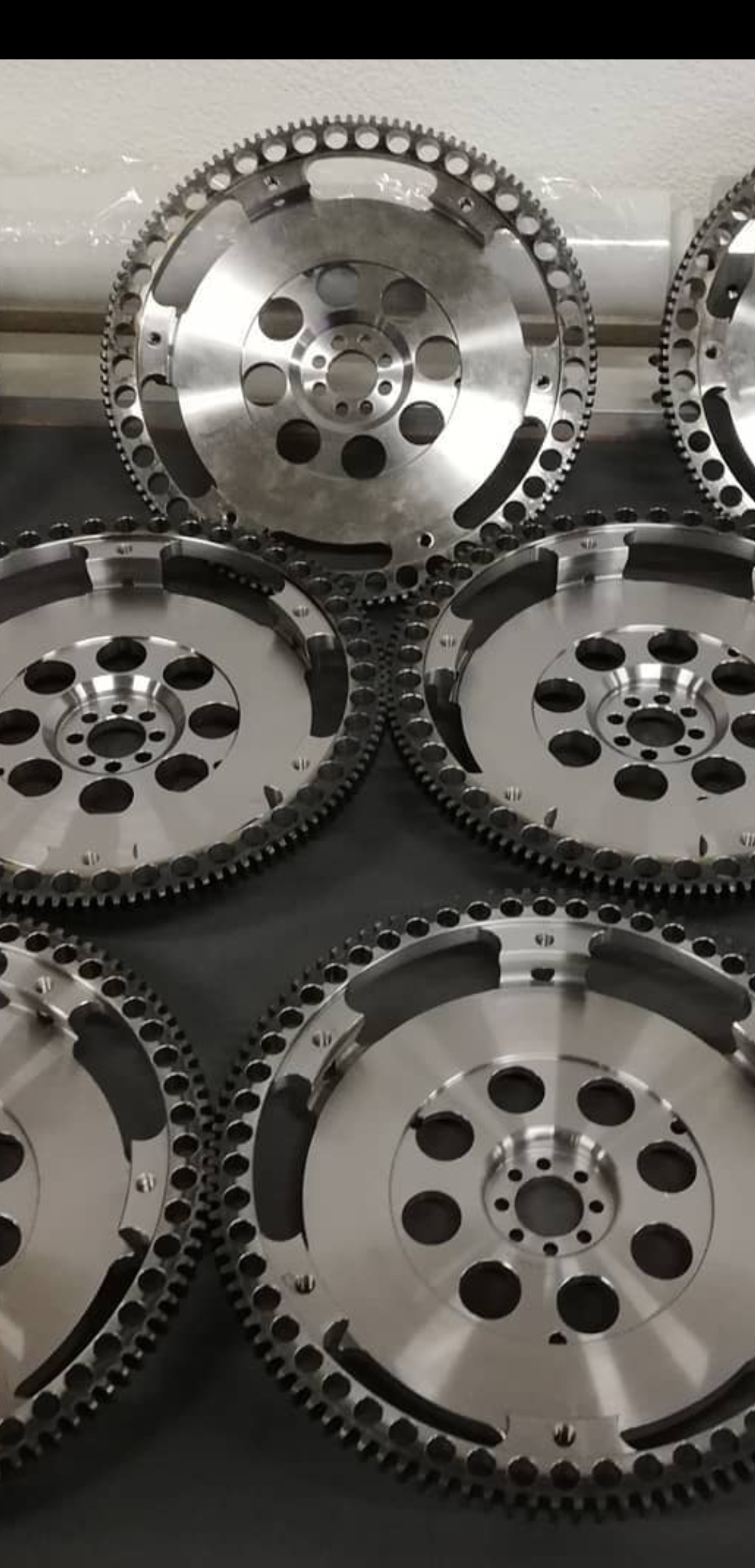

… obwohl ich nirgens gesehen habe, dass es um einen Bus geht, nehme ich an es geht um einen Bus. Der Bus braucht Masse…du wirst keine Freude am fahren haben, garantiert… haben schon diverse Leute gemacht… die haben aber wieder schnell auf original gewechselt… ich verbaue extra längere 6kant Schrauben an der Druckplatte, damits schwerer wird :rofl::rofl::muscle::muscle::v::v:
wenns für ein anderes fz ist, einfach mal googeln… sind x firmen verzeichnet, die diese arbeit anbieten… am besten mal JPS Aircooled suchen… Pit hat das geilste abspeck cnc-programm für schwungräder… siet aus wie schweizer käse mit den löchern… wenns machen, dann richtig :muscle::muscle:
