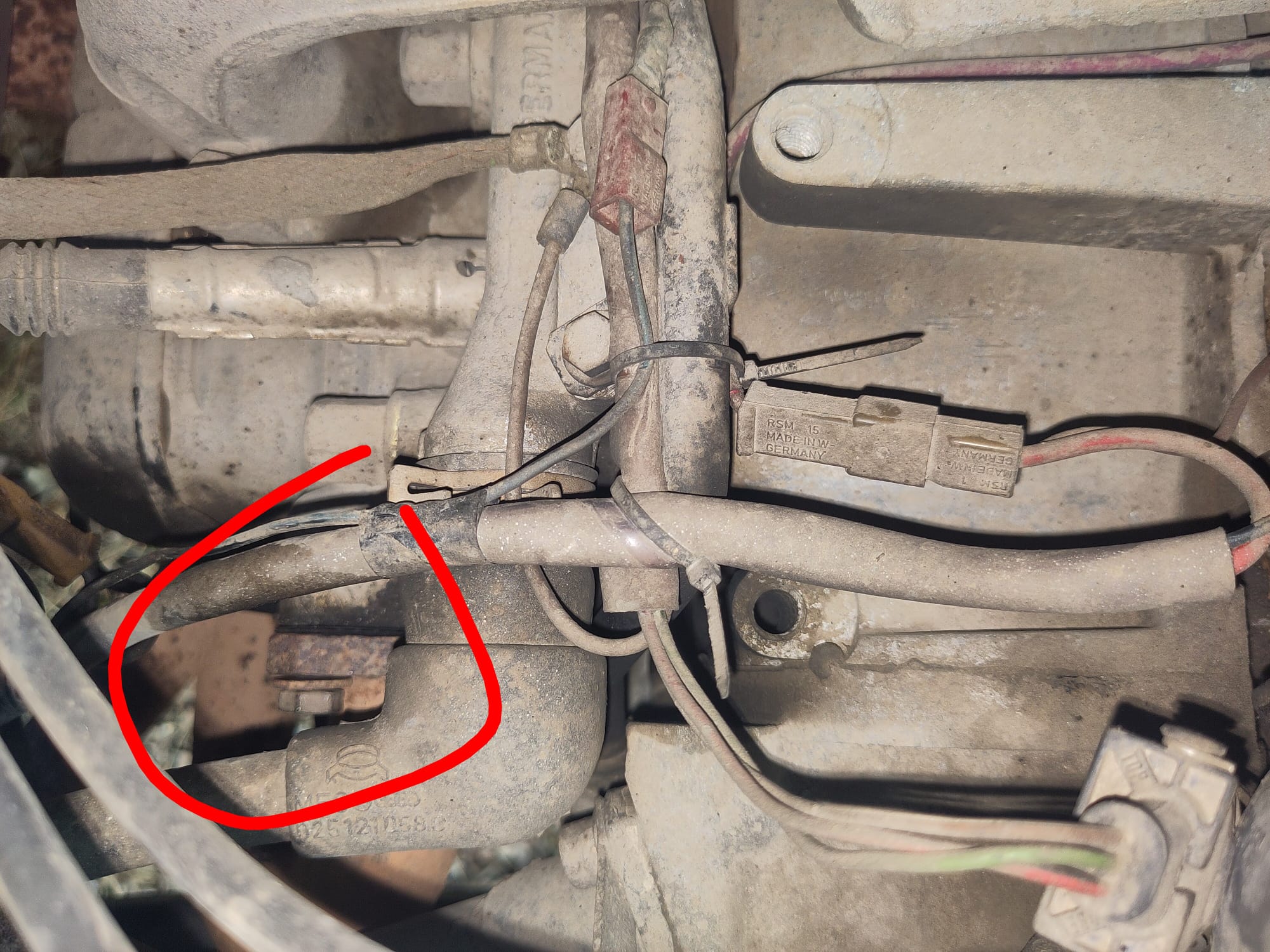

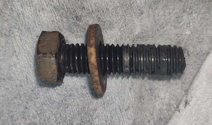

Leider hat es mir die M-Schraube zur Befestigung des Abgasrohr am Motorblock gelöst.

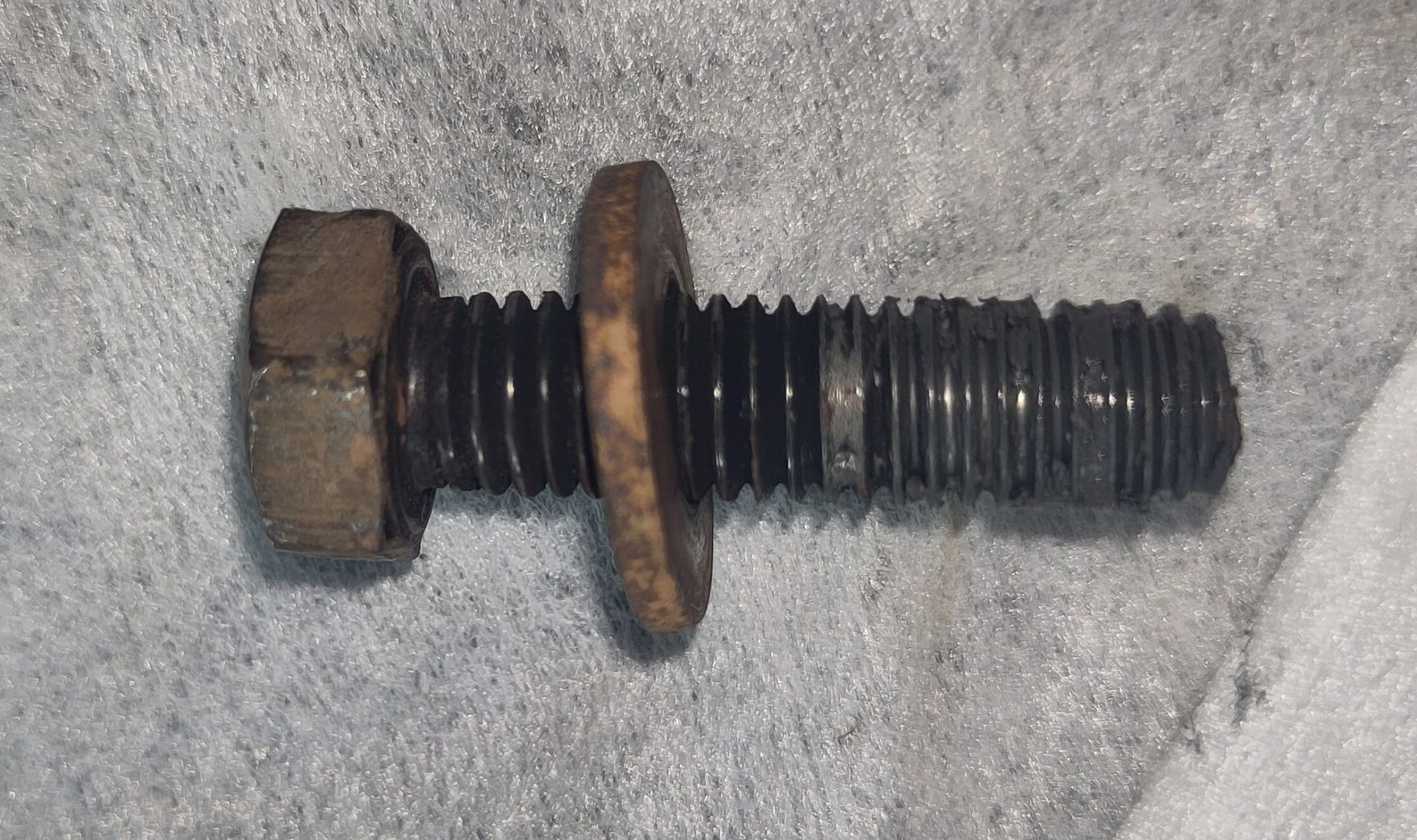

Das Gewinde der Schraube ist noch okay, jedoch fasst sie nicht mehr. Gehe daher davon aus, dass das Gwinde im Motorblock kaputt ist.
Was würdet ihr machen? Neues, grösseres Gewinde schneiden?

Hoi, ich würde da einen Helicoil (Google Suche) setzen. Das ist eine saubere Reparatur und du behälst das M8 Gewinde.
