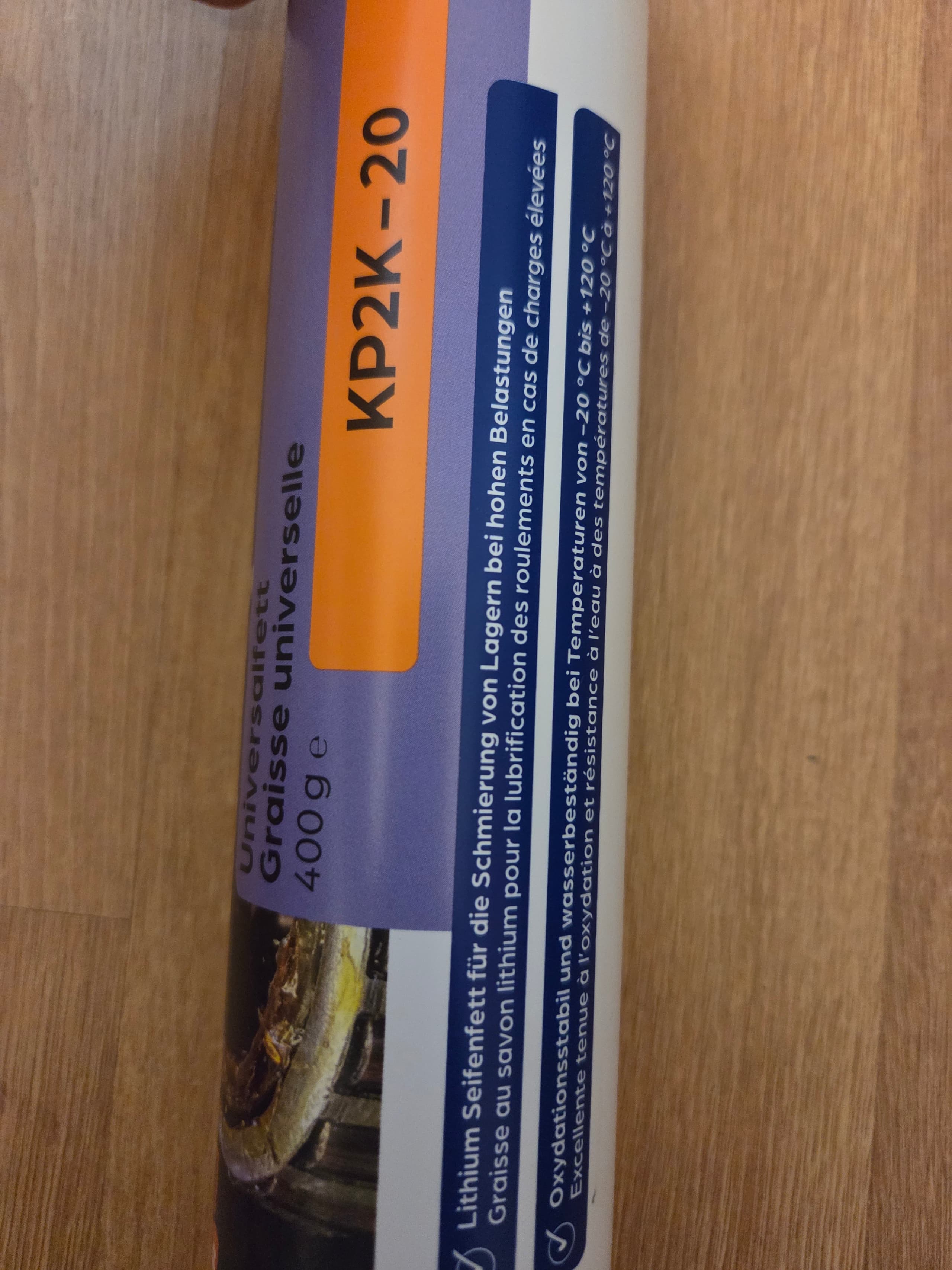

Ich Häde da mal kurtz eine frage betreffen Achse abschmieren) welches Fett benutzt ihr ?? Ich Vermute das es nicht so eine rolle spielt haubsache lithium auf seifenfett Basies ?? Und das es nicht immer teuerste sein mus was meint ihr??
Ich habe das von Landi gekauft ist das Zu empfelen oder würded ihr davon abraten ?
Hi, ich denke es geht um die T1 oder T2 Vorderachse.
Ich gebe hier weiter, was mir von den alten Füchsen vor 25 Jahren weitergegeben wurde.
Nur das beste Zeug rein. Damals war das Lithium-Molybdän-Fett. Da handelsüblichen Öle und Fette eh bessere Eigenschaften haben wie damals, gehe ich davon aus dass das Zeugs auf dem Bild passt. Ich habe dieses Produkt aber noch nie verwendet, wurde aber von den Landi-Schmiermitteln und Ölen noch nie enttäuscht. Ich drücke das Hochdruck-Lithiumfett von Motorex rein.
Wichtig: solange an allen Nippeln reinpressen bis es an den Lagerdichtungen wieder austritt, damit das alte Zeugs rausgeschoben wird.
@Maribus Sali ja es geht um die T2 Vorderachse wo ich gerde Ferien habe noch abschmiren Möchde … Ich habe das gleiche gefüel gehabt das heutigen fette auch beser sind alls Früher und das Landi Fett eigendlich gehen sollte . Aber der preis in der landi ist extrem Günstig was naturlich super ist. Aber wahr mir nicht sicher in der qwalitat einbusen bestehen. Da marken Hersteller fett einiger teurer anbiten was nicht immer beser ist mann bezahlt au den Namen … aber kann dier nur Zustimen das die :ok_hand: Landi sehr gute produckte hatt .
