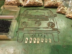

Schliessplättchen für Schliesszylinder T2 Sammelbestellung
Ich muss nächstens Schliessplättchen für die Schliesszylinder des T2 bestellen.
Gleich vorweg, es sind nicht die gleichen wie beim T3.
Es gibt 3 verschiedene Ausführungen und dazu noch die Federn.
Bei Vauweh nicht mehr erhältlich, daher aus Nachproduktion (IG T2)
Der 3er-Satz mit je 10 Stk. Schliessplättchen kostet 33 EUR. Die Federn kosten je Stück 0.50 EUR.
Je nach Grösse der Bestellung kommen dann noch Versand und 8.1% CH-Mwst. dazu. Ich gehe aber davon aus, dass der Betrag eh über der Freigrenze sein wird.

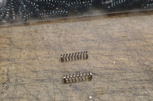

  2. Anzahl Federn
    Am besten so 8-10 Federn dazubestellen. Die alten Federn kann man ja wiederverwenden. Es sind auch nur 2 Federn pro Schloss verbaut, man kann aber die Leerplätze im Zylinder auch noch mit Federn ergänzen, um die Sicherheit zu erhöhen.

Zwei Federn pro Türschloss wären schon sehr knapp bemessen.
Anmerkung von mir: d.h. wenn man die Schlösser auf 5 belegte Slots erweitern will (bessere Sicherheit, denn ab Werk waren die Schlösser nur mit 3 Slots bestückt), braucht man vermutlich mehr wie 10 Federn für alle Türschlösser zusammen
Bemerkung Thomas IG: Wenn man das Zündschloss anpassen will, braucht man andere Plättchen.
Die Für das Zündschloss sind größer, deshalb ist das ein anderer Plättchensatz. Auch sind es vier verschiedene Plättchen.
Die nachgefertigten Federn sind universell für beide Schlösser geeignet.
Zusammengefasst:
1 Satz Türschlossplättchen aus 10 x 3 verschiedenen Türschlossplättchen 33 EUR
1 Satz Zündschlossplättchen (ab Modelljahr 73) aus 3 x 4 verschiedenen Zündschlossplättchen 28 EUR
Federn pro Stück 0.50 EUR, Abschätzung Anzahl siehe oben
Sorry dafür, bitte gleicht euren Bedarf nochmals anhand der neuen Informationen ab.
Merci.
Bilder freundlicherweise ohne Genehmigung aus dem IG T2 Forum geklaut. Thomas verzeiht mir sicher :wink:
Nachtrag: die nachgefertigten Zündschloss-Schliessblättchen passen wirklich erst ab Modelljahr 73. Für die Zündschlösser davor gibt es keine Nachfertigung von der IG (Grösse Schliessplättchen unbekannt).
