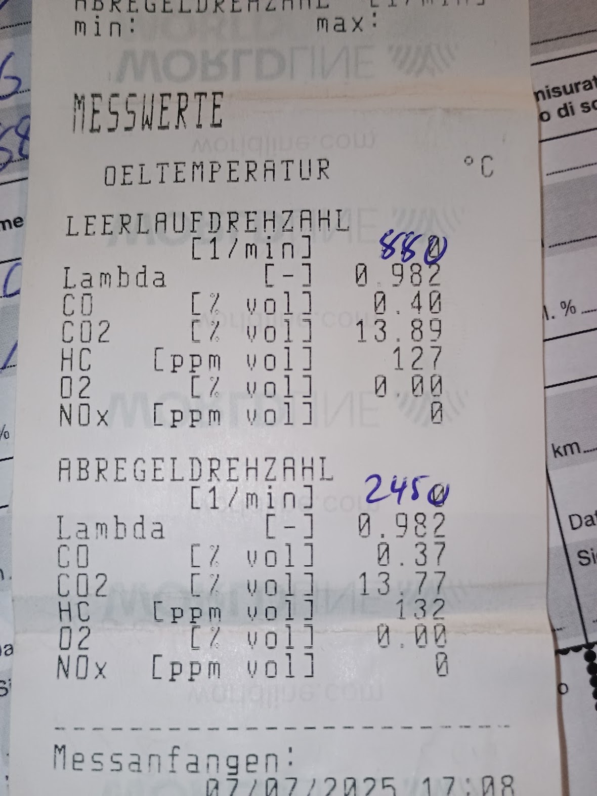

Ich habe heute bei meinem T3 mit 2.1l SR WBX Motor den 2-jährlichen Abgastest bei einem lokalen Mechaniker machen lassen. Die Werte waren grundsätzlich in der Toleranz, jedoch meinte der Mechaniker, dass etwas trotzdem nicht stimme: Der CO-Wert lag heute bei ca. 0.4, bei alten Messung jeweils bei 0.00 oder nur knapp darüber. Der HC-Wert lag bei ca. 130 und teilweise auch höher, bei alten Messungen war dieser Wert deutlich tiefer. Wenn ich die Werte richtig verstanden habe, wird im Moment nicht der ganze Kraftstoff verbrannt - der Motor läuft zu fett.

Vor dem Test ca. 2-3 min bei 3000 - 4000 Touren donnern lassen und dann gleich die Messung starten. Ich nehme an, die 130ppm HC waren bei der Leelaufmessung und nicht bei der Messung mit erhöhter Drehzahl (2500UpM).

Darum meine Frage nochmals, waren die 130ppm bei Leerlauf oder erhöhtem Leerlauf. Gemessen wird beides beim Abgastest für Kat.Fahrzeuge. Sind die Werte bei erhöhtem Leerlauf ok, dann mach dir keinen Kopf und fahr in die Ferien wie auch schirx sagt. Der Kat steht das durch. Du hast ja nicht 1000ppm sondern grad mal 130ppm. Bis 200 darfst du ja nach Abgasbüechli haben.

In beiden Fällen war der Wert ca. 130 ppm gemäss Ausdruck:
132ppm HC bei 2450 Upm ist schon nicht normal, da gebe ich Recht. Bei Leerlauf ok, da kann es haufenweise Ursachen geben. Aber bei erhöhter Drehzahl müssten die HC ppm fast nicht mehr messbar sein.
Und dazu noch die 0.4 CO. Hmm…
Da kommt mir noch ein weiterer Punkt in den Sinn. Benzindruck, stimmt der? Denn dein Gemisch ist zu fett, im Leerlauf wie auch bei erhöhter Drehzahl.
