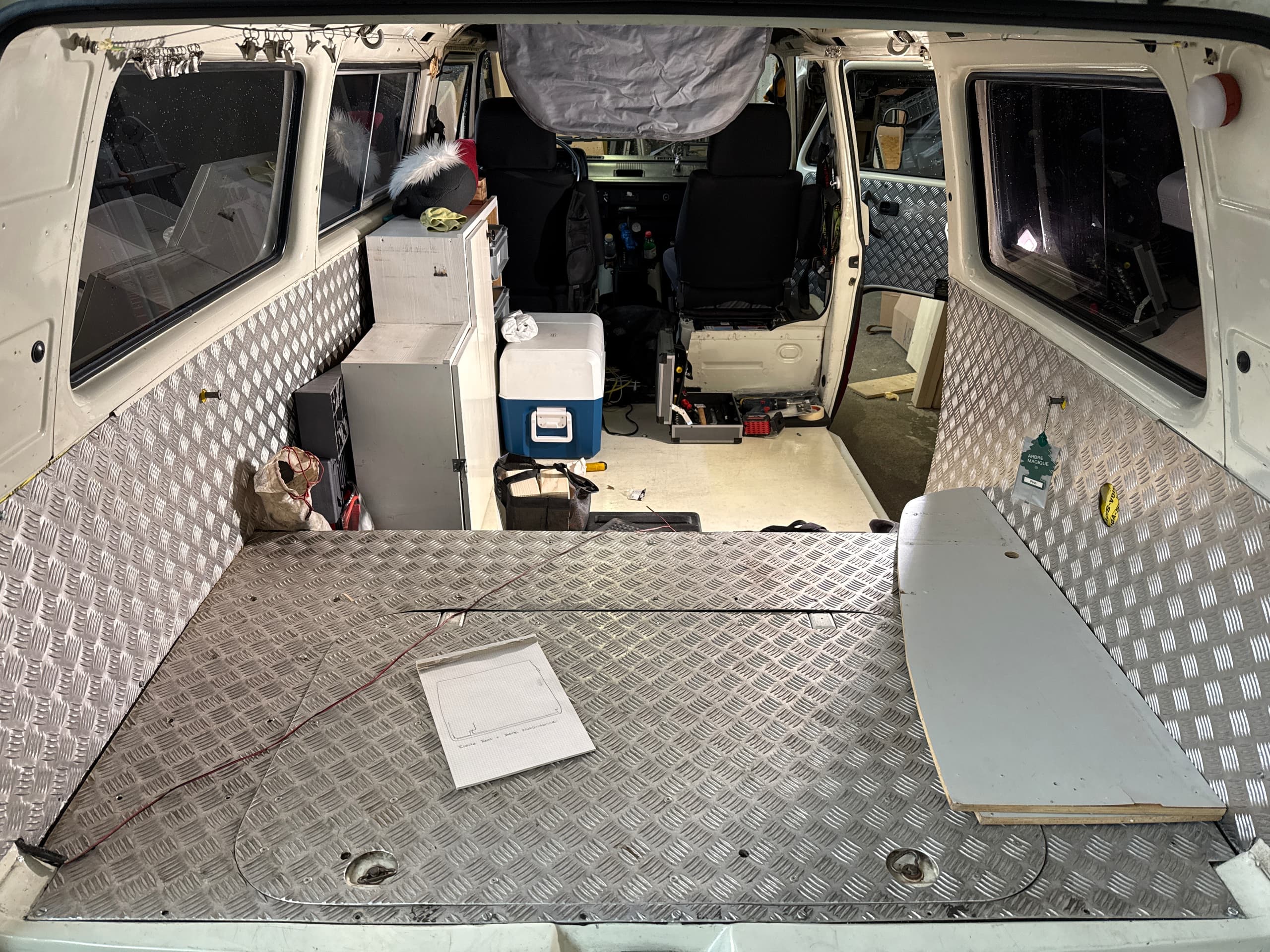

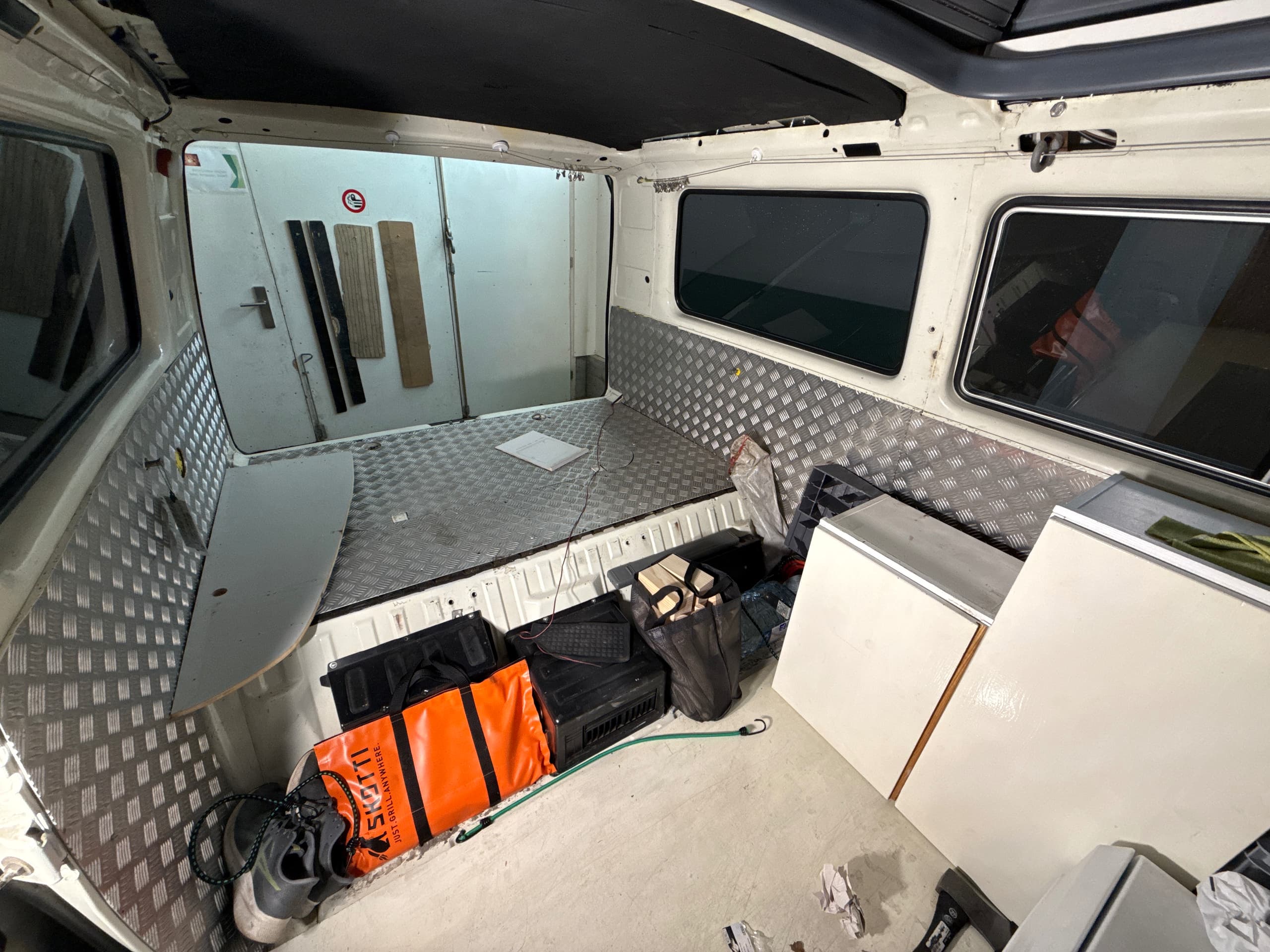

Mit dem Innenausbau steht der nächste Schritt an. Die Planung läuft und es stellen sich einige Fragen, wo ich Erfahrungswerte sammle:
  1. Hat jemand Pläne oder Fotodokumentationen von Ausbau Westfalia (oder weitere Ideen)?
  2. Klappbett selber bauen oder Bausatz, wie stehen die Meinungen?
  3. Was für Material empfehlt ihr? Balsa, Albasia, epicPly Schweiz?
  4. Die Seienwände bestehen aktuell noch aus Riffelblech, welches ersetzt wird. Es gibt fertigbausätze die sind aber aus MDF. Dinond oder auch Sperrholz, was habt ihr?
