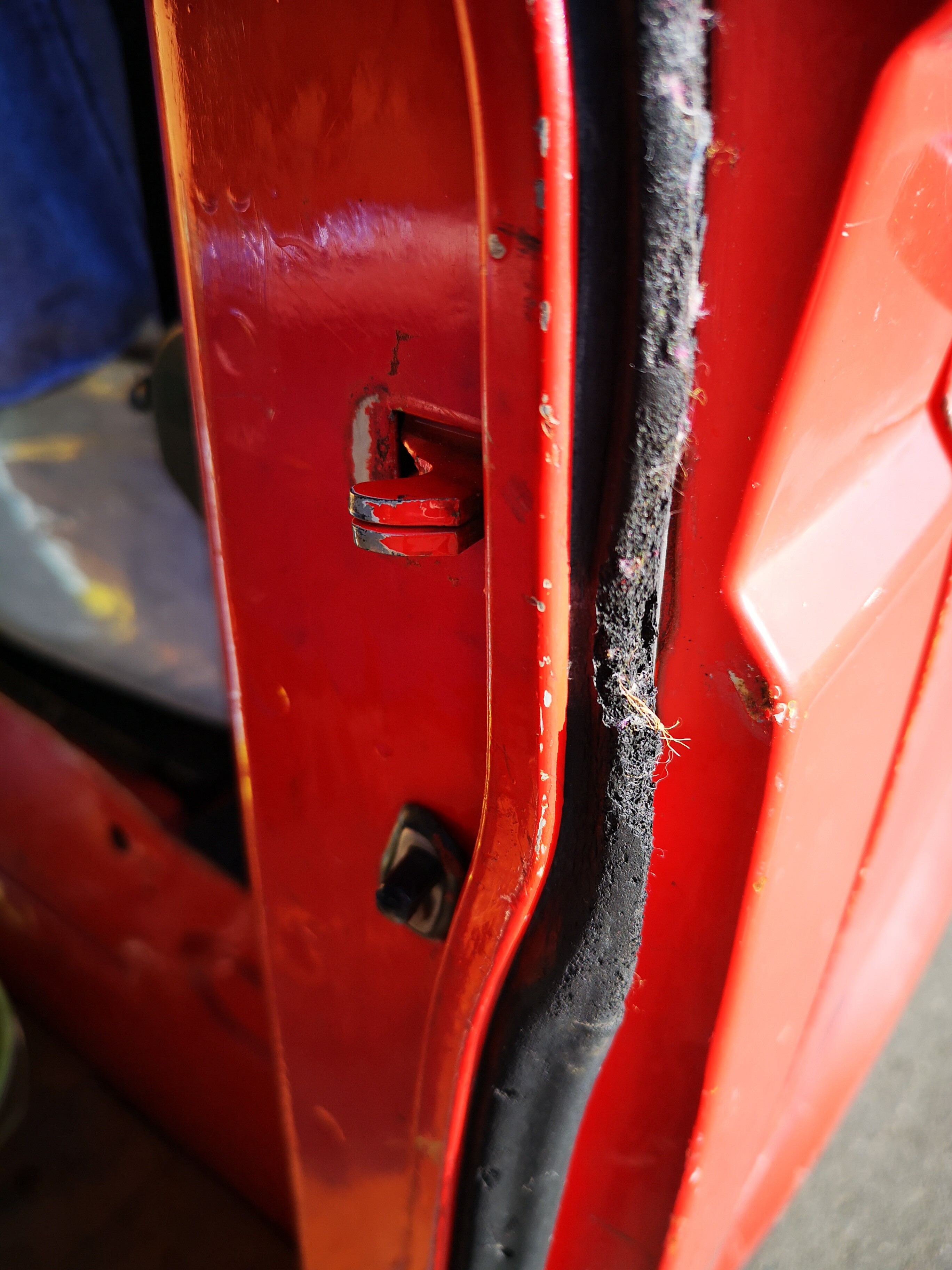

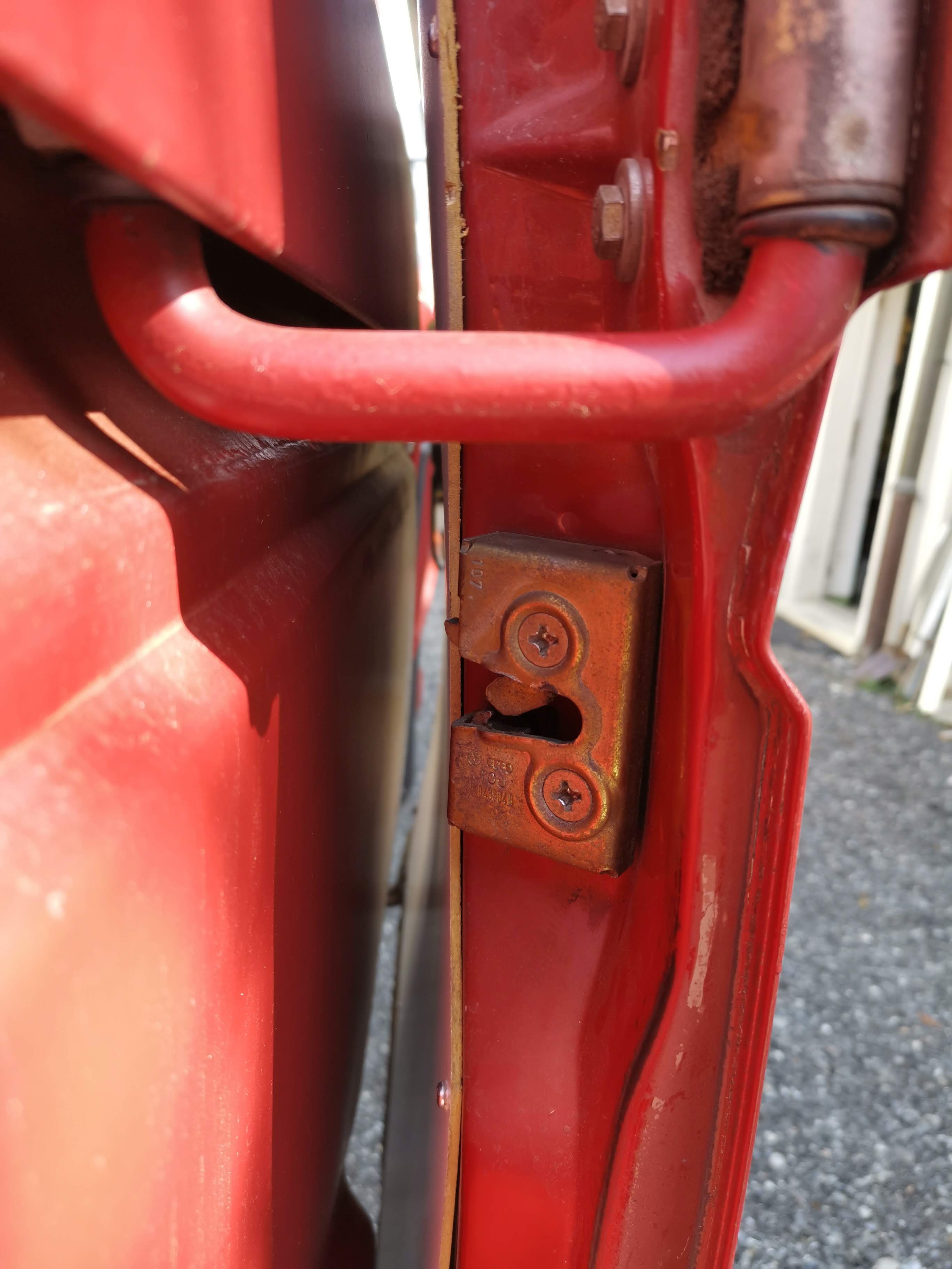

Also das einrastende Schloss ist bei der Schiebetür hinten:

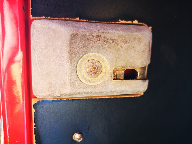

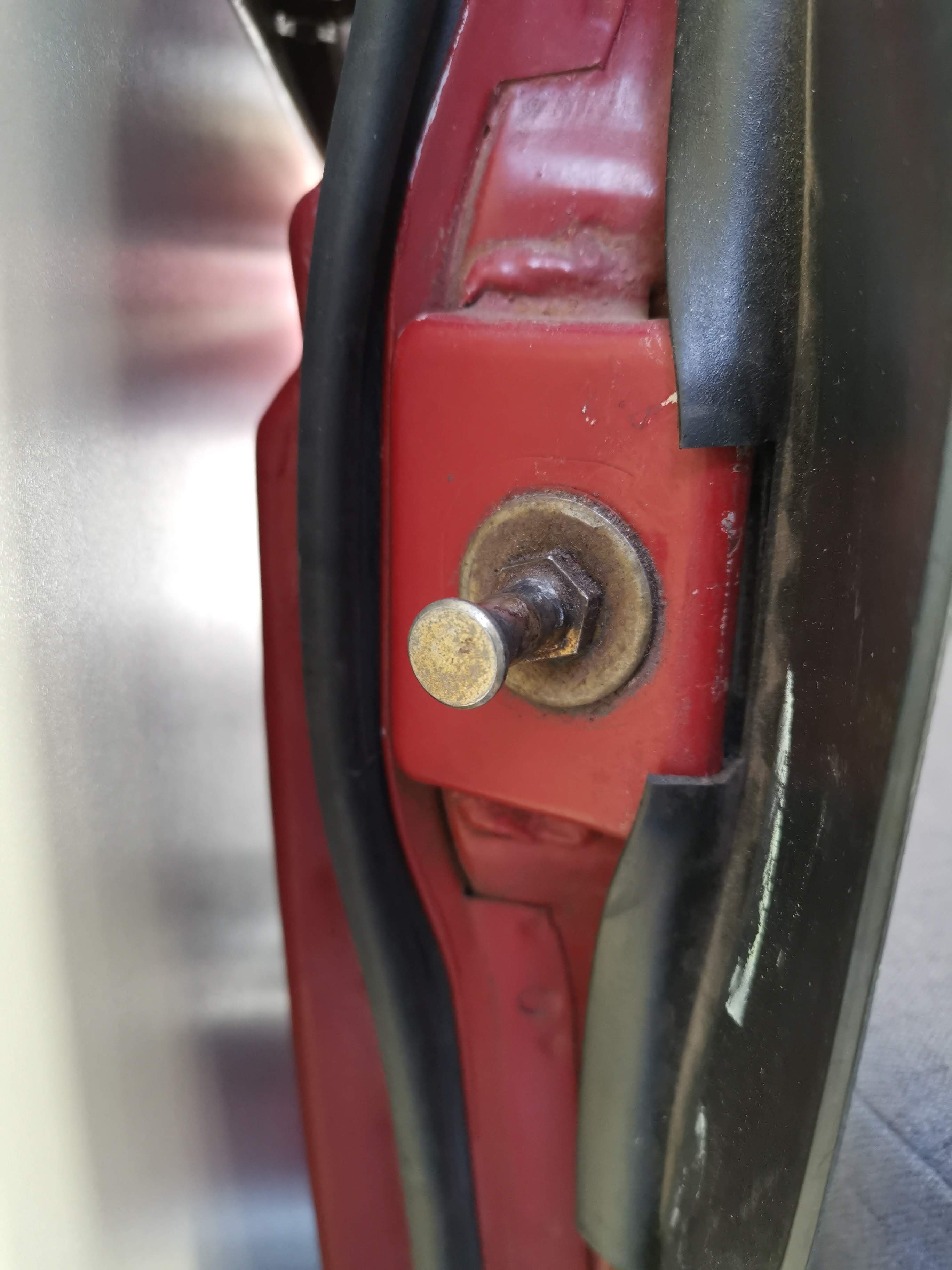

Das auf dem linken Bild hakt in dem Bolzen auf dem rechten Bild ein. Ich meinte, dass man die ganze Einheit mit lösen der Kreuzschrauben verschieben kann - hatte ich bei mir ohne Erfolg versucht, das scheint starr zu sein. Schau deines mal an, vielleicht ist es auch brutal verschlissen und rastet deswegen nicht mehr ein.
Gemäss deinen beiden Fotos sieht es für mich allerdings so aus, als würde deine Türe auf Kollision fahren beim schliessen. Hast du das manchmal oder gar immer, dass es wie ein harter Anschlag ist? Es hat nämlich Spuren beidseitig (bei dem Teil an der Türe und auch an den Haken in der B Säule). Wenn dem so ist, ist vermutlich die obere Rolle ausgeleiert oder verstellt. Die hat da ein Langloch, mittels dem eingestellt wird, wie fest die Türe schliesst und den Türgummi quetscht (und schlussendlich die Türhaut mit der Aussenhaut fluchtet). Dasselbe übrigens auch unten, dort meine ich sind es 2 Schrauben.

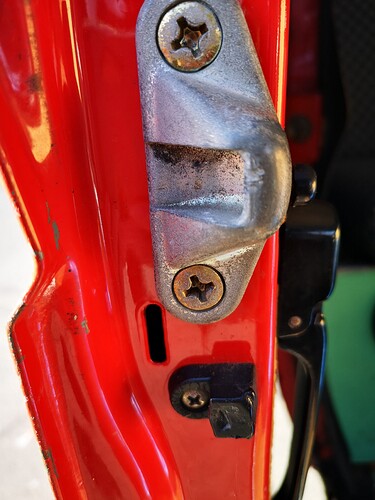

Hallo Nele,
den Bolzen in der “Schrägplatte” an der (sorry Jörg das ist die ) C-Säule kann man mit einem Ringschlüssel lösen und um ca. 5mm hin und her und auch nach oben und unten schieben und in Deinem Fall dann hoffentlich so einstellen das die Tür wieder einrastet wie sie soll. Ansonsten auf alles achten wie Jörg schon beschrieben hat.

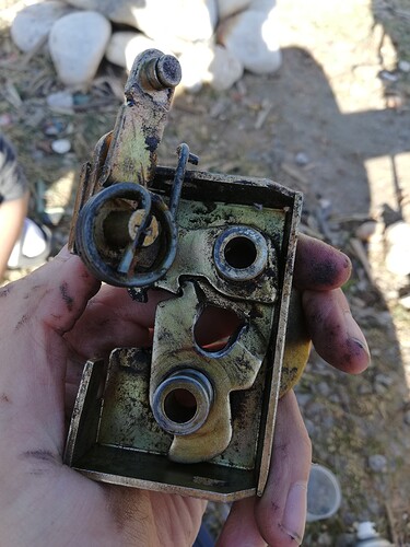

Liebe Nele
Ich hatte genau das gleiche Problem. Ich habe das einrastende Schloss, welches man auf dem linken Foto von @schirx sieht ausgebaut. Danach habe ich es auseinander genommen. Mein Problem war, dass die “Krallen”, welche ineinandergreifen, abgerundet waren. Ich habe ihnen dann mit einer Feile die ursprüngliche Form wiedergegeben. Danach wieder alles gefettet, zusammengebaut und neu eingestellt. War etwa ein Aufwand von 3h, hat sich aber gelohnt!
Ich hoffe, dass ich helfen konnte!
