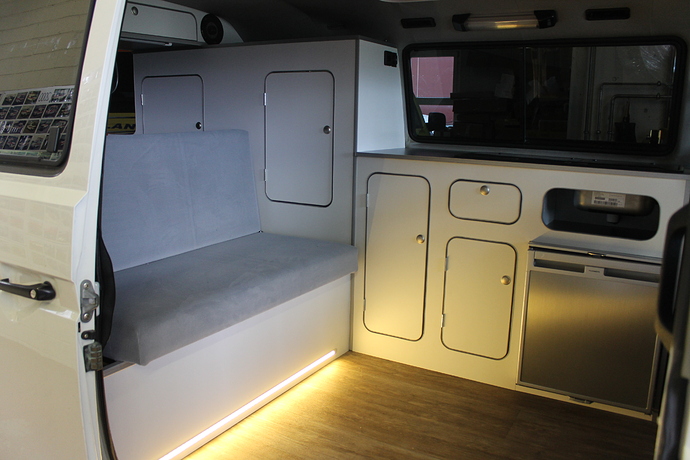

Also bei mir ist an der C-Säule ein Abweiser.
Hier sieht mans besonders gut! (Da ist einiges gegangen am Bus :wink:
