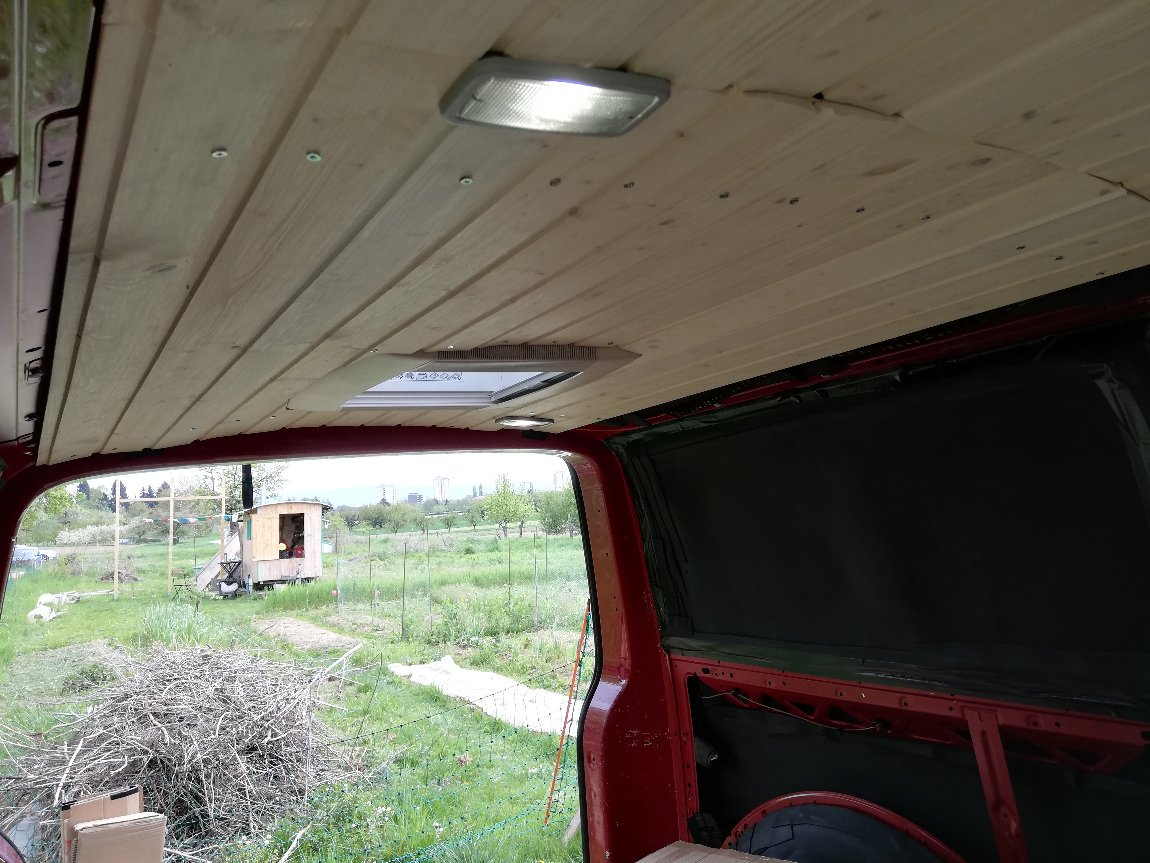

Hallo Daniel
ich hatte das selbe Problem, und habe mir Monatelang den Kopf daran zerbrochen. Wenn du fixe Seitenfenster hast, bekommst du zu einem annehmbaren Preis eigentlich kein Fenster rein. Entweder schweist du dir selber einen Einbaurahmen (habe ich mir nicht zugetraut), oder du kaufst einen. Und da habe ich nur horrende Preise gefunden. Ein anbieter in Deutschland verbaut auch welche, aber meiner Meinung auch unbezahlbar.

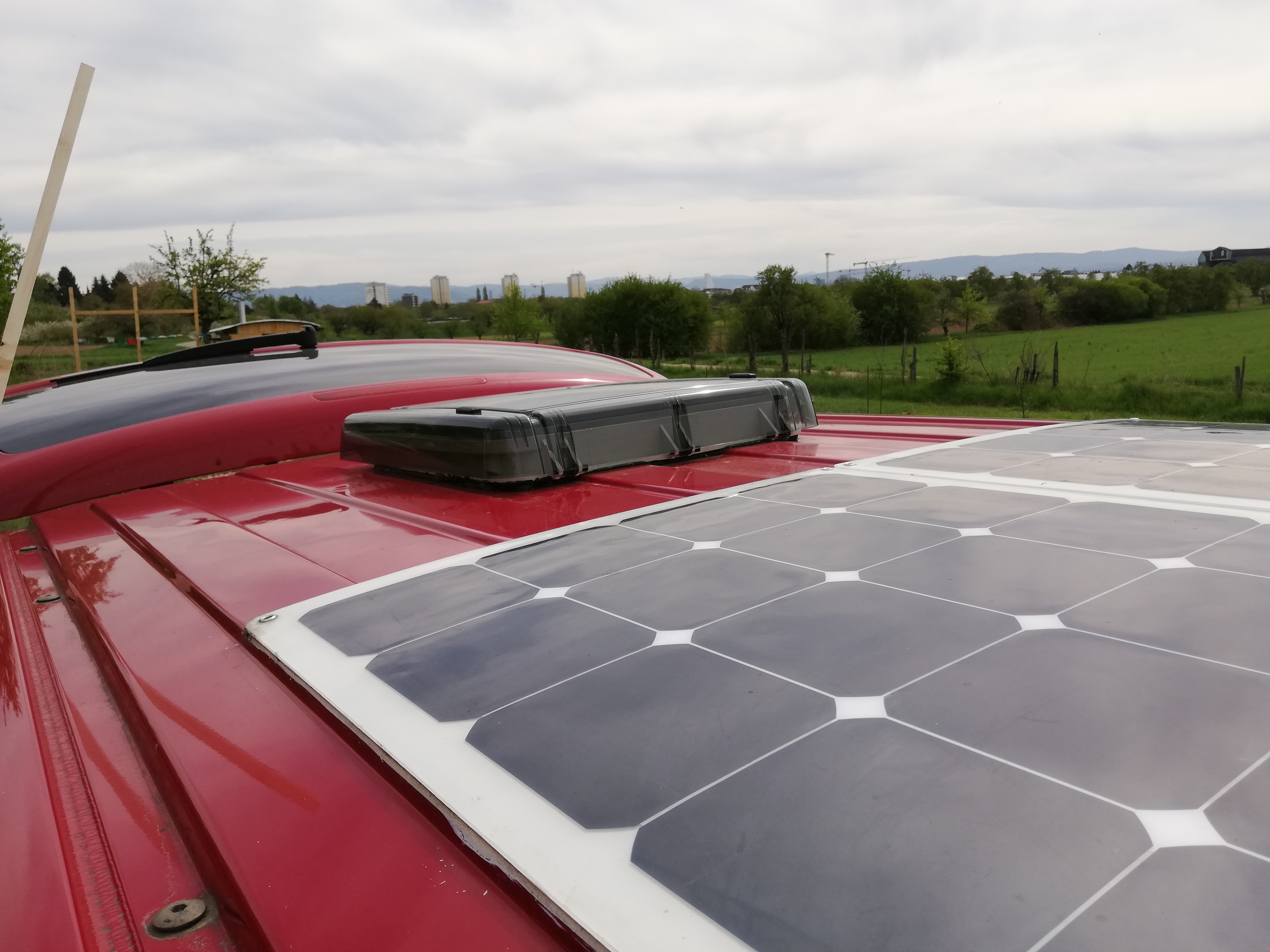

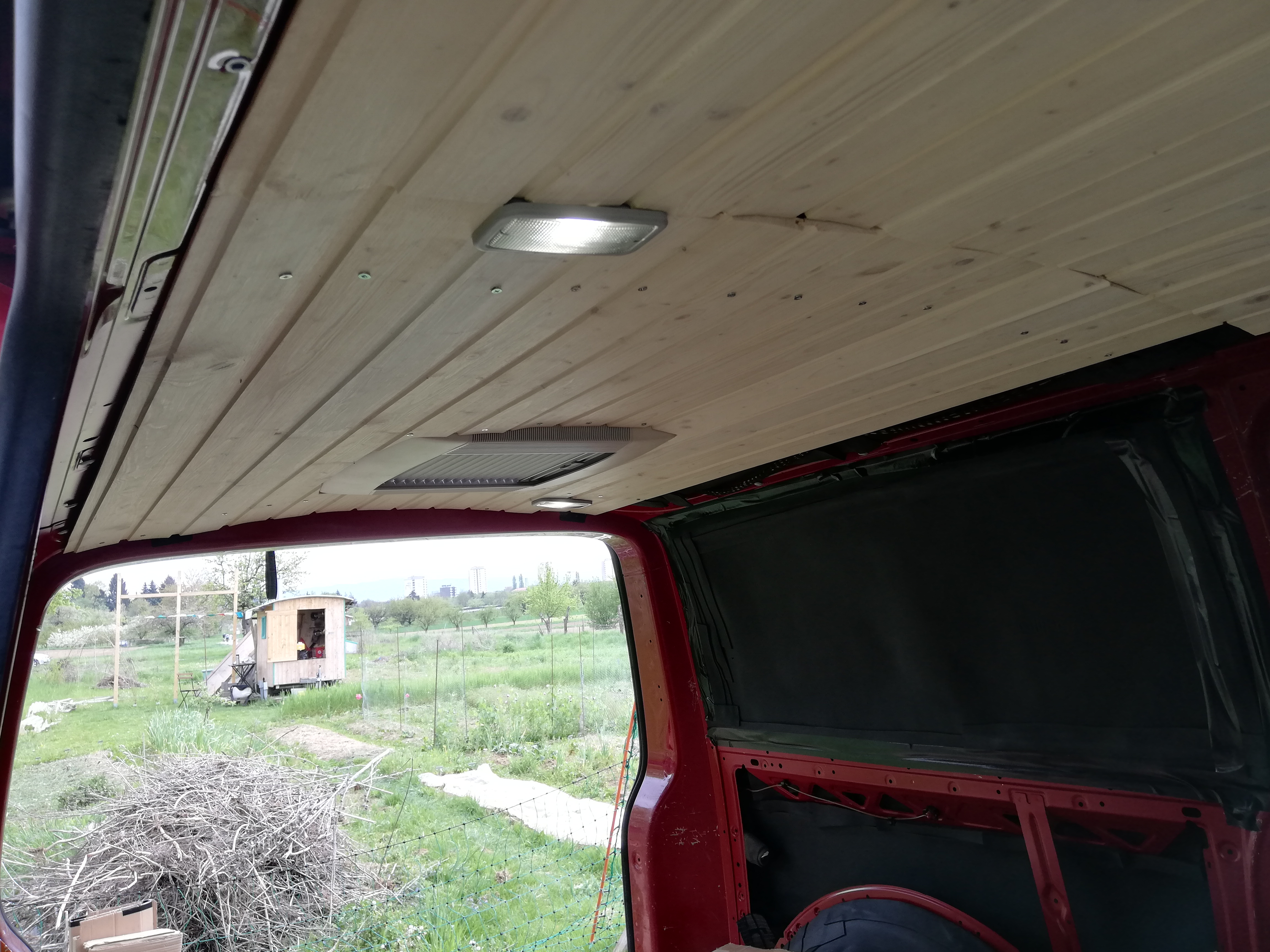

Darum habe ich mich für ein Dachfenster entschieden. 40X40 cm Ausschnitt wegen den Streben, sonst schimpft die MFK. Das ist schnell gemacht und die Dinger findest du auch schon für zwischen 100 und 300 CHF.
bei einem bus (original schiebefenster in der mitte) hat es mir in vier jahren nie reingeregnet. beim anderen bus wo ich obengenannte vor zwei wochen eingebaut habe bis jetzt auch nicht
