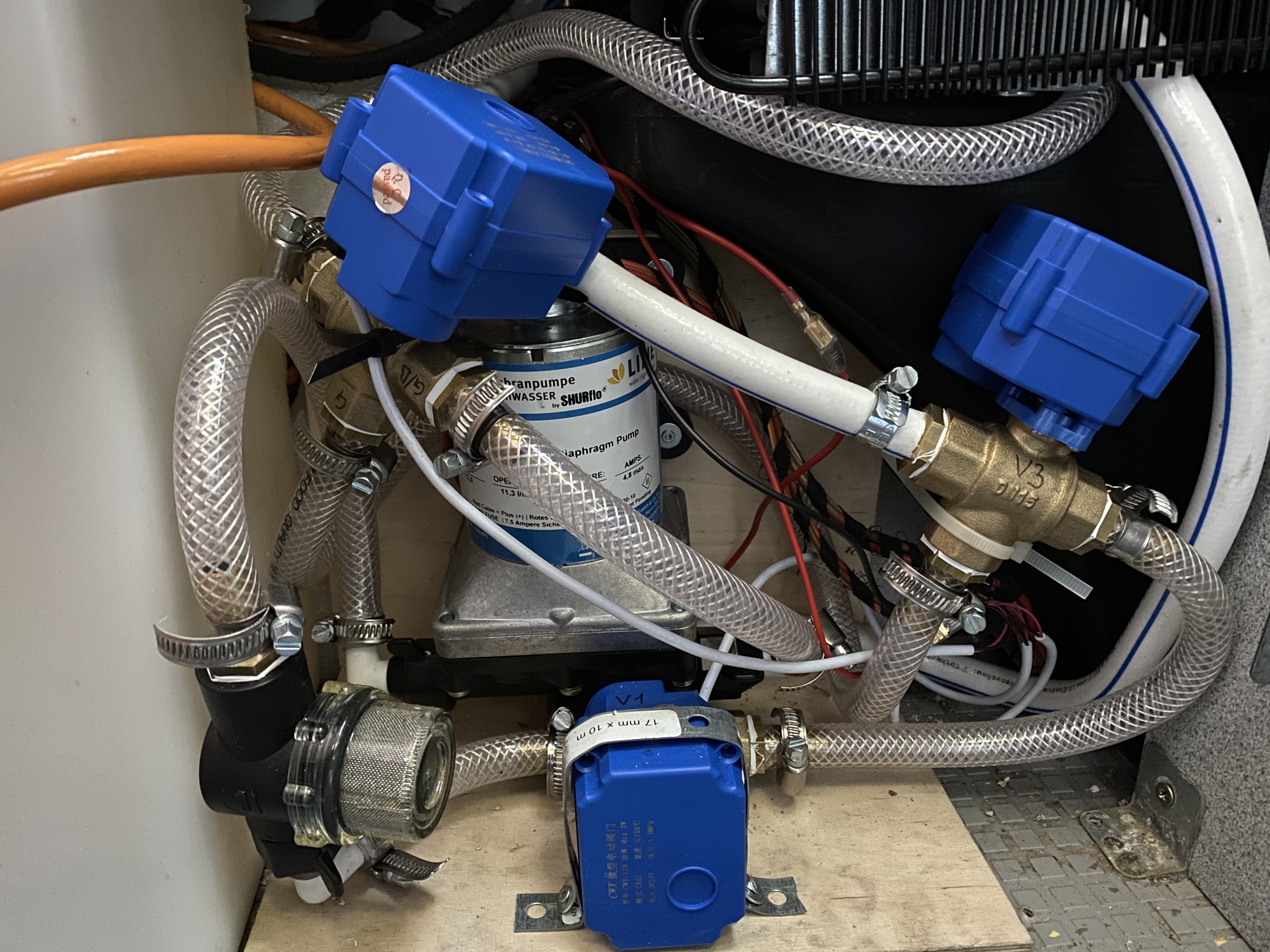

Dazu gab es in letzter Woche eine 110Ah Batterie von @Maribus und einen Unterflurwassertank als zusätzliche Reserve. Befüllung vom Tank wie schon beim T3 mit der Druckpumpe. Diesmal habe ich aber das System von @schirx nachgebaut und kann dank 3 Umschaltventilen ohne umstecken zwischen saugen und pumpen umstellen. Danke an Schrix für den zur Verfügung gestellten Hirnschmalz:)
