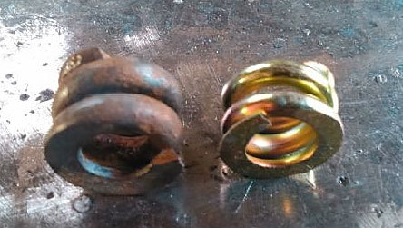

Klappen diese auch so einfach ein auf der Autobahn oder bei starkem Wind?
Bei meinen habe ich die Feder voll angezogen und sie klappen trotzdem ein…
Gruess Rafi
Meine klappen auch ein auch hagus
Greez AJ
Nein, sofern die Feder noch gut ist sollten die nicht einklappen. Wenn du voll anziehen musst, dann ist die Feder wohl durch und bringt nix mehr.
Die Spiegel sind neu und klappen ein Feder ist ganz sicher noch nicht durch.
Greez
Von Haus aus haben meine Hagus-Spiegel auch nicht gehalten. Ein wenig anziehen der Feder hilft und jetzt halten die sauber bei mir, Geschwindigkeit (< 130km/h) und Wind egal.
Die klappen auch nicht ein
Tipp:
Beim neuen Hagus-Gelenk zuerst alle Teile entfetten und die neuen, zu dünnen Federn gegen die alten, dickeren (Flugrost erwünscht ) ersetzen und alles ordentlich anziehen. Hält bei 120 km/h; schneller fahr ich eh fast nie.
Und woher kriegt man die alten Federn wenn im Spiegel die neuen, dünnen drin sind ?
mmh, vielleicht zwei alte T3-Spiegel besorgen und die rostigen Dinger da raus picken?
Ich seh’s kommen: Ab sofort werden die Preise für alte T3-Spiegel anziehen …
Hoffen wirs nicht, hab meine alten vor zwei Wochen verschenkt
