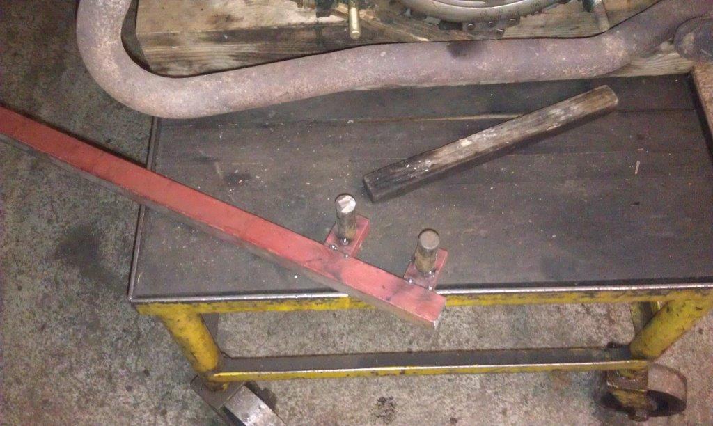

Vielen Dank konnte die schraube lösen habe mir was zurecht geschweisst. Ging besser als gedacht. Danke
erzähl doch wie du’s gemacht hast! wirst ja nicht der letzte sein der mit dem problem konfrontiert ist…

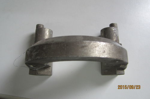

Ich hab mir ein Werkzeug gebastelt, um das Dreifach-Pulley abzunehmen/anzuziehen (315 Nm). Das geht wegen der Platzverhältnisse aber nur bei ausgebautem Motor
Bei Interesse mach mir ein email (steht im Avatar)
Auf dem Bild war es noch nicht fertig geschweisst, jetzt noch etwas massiver…
