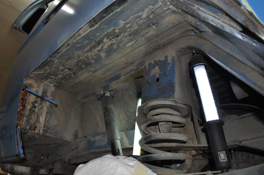

Dann hats auch schon im Winter 13/14 begonnen… Habe leider kein Foto der rechten B-Säule gefunden vor Beginn. Auf jeden Fall alles zerfressen ![]()

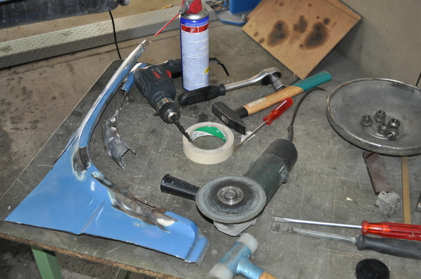

Zuerst mal ein bisschen aufgeräumt…
Das ist mal die rechte B-Säule.
flexen, biegen, schweissen, schleifen… war nicht gerade die einfachste Karosserie Arbeit für den Anfang ^^

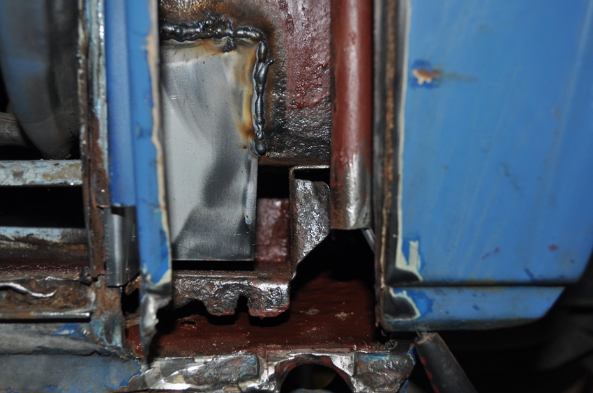

Nachdem die rechte B-Säule fertig war, ging es rüber zur linken. Und welch ein Schreck, die war mindestens so schlimm wie die rechte… also das ganze Prozedere nochmals ![]()
Erst mal alles raus schneiden, was nicht mehr dort hin gehört, Fugen und Innereien wiederherstellen, Deckel zu
