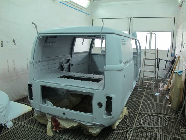

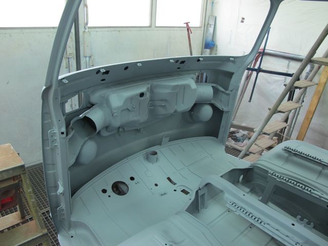

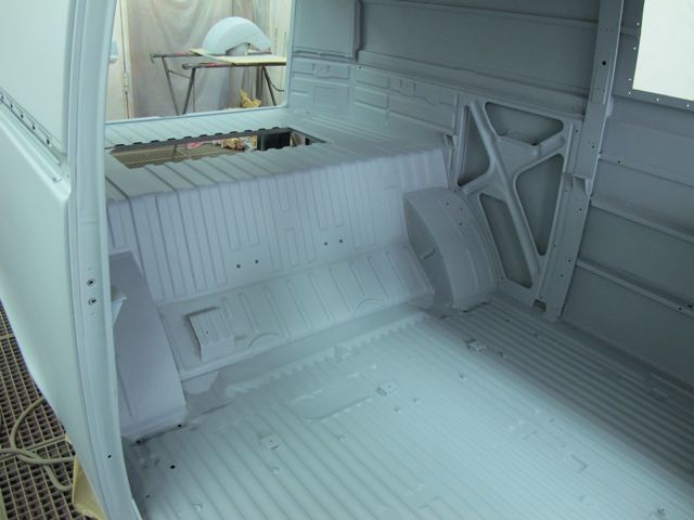

Ich bin seit bald einem Jahr mit der Restauration meines Buses beschäftigt. Zum Glück wusste ich nicht von Anfang an, wieviel und was für teilweise beschissene Arbeit auf mich wartete und immer noch wartet. Grossen Respekt an dieser Stelle, an alle die so ein Projekt “abgeschlossen” haben.
Gerne beantworte ich fragen rund um das Restaurieren…auch zu der Budget- und Zeitplanung. Hätte ich mich im Voraus schon etwas schlauer gemacht, wären mir wohl einige Leerläufe erspart geblieben.
Gutes gelingen und viel Durchhaltevermögen all denen, die mit solchen Projekten beschäftigt sind!!! Gruss V
und so sieht es nach ca. 700 Arbeitsstunden aus :smiley:
Sieht super aus! =D>

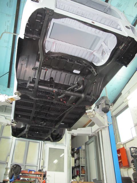

Der Unterboden gefällt mir! :top Alles gestrahlt?

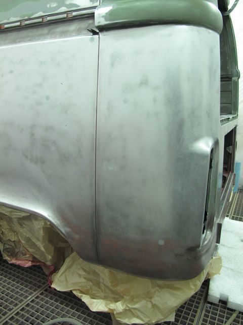

@Legio: Die Radkästen und deren Flucht über die ganze Länge wurden blank gestrahlt. Der gesunde mittlere Teil wurde nur örtlich gestrahlt, wie die auch der Rest vom Bus. Beim nächsten mal würde ich den Unterboden Soda strahlen lassen und erst nachher zum Sandstrahler.
