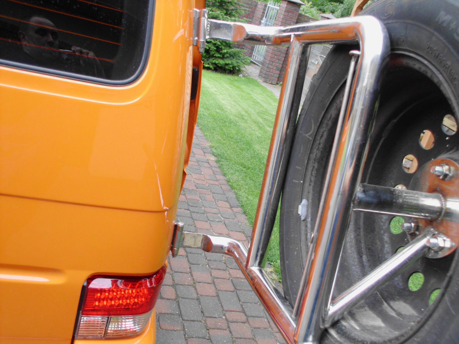

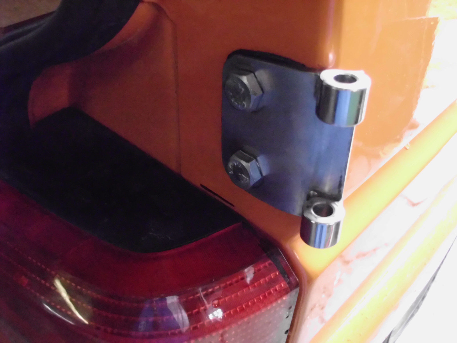

Hallo Busgemeinde
Ich hätte noch diese Variante anzubieten, ist eine Limitiere Auflage in Chromstahl
1Stk ist noch zu haben.
Luisi
Danke für deine Variante die scheint mir sehr sympathisch. Ging das gut mit der Befestigung an dem Türrahmen? Wieviel möchtest du den für diesen?
Roman
