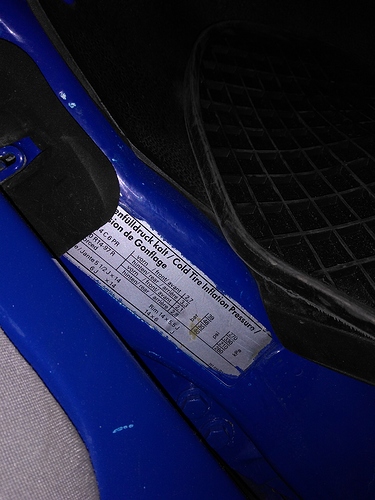

Reifendruck T3 Standardbereifung 185R14C
beim Braunen steht glaub 2.7 und 3.8.

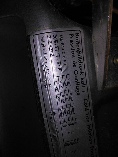

Muss oder sollte man dies verstehen?
Je nach art des busses war der Reifendruck anders… Transporter, caravelle, camper, doka…
Im Krankentransportwagen/Rettungswagen waren sogar nur 2,1 bar vorn und hinten eingetragen, wegen besserer Dämpfung der Straßenschäden! Ein Komfortgewinn für die beförderten Patienten…
