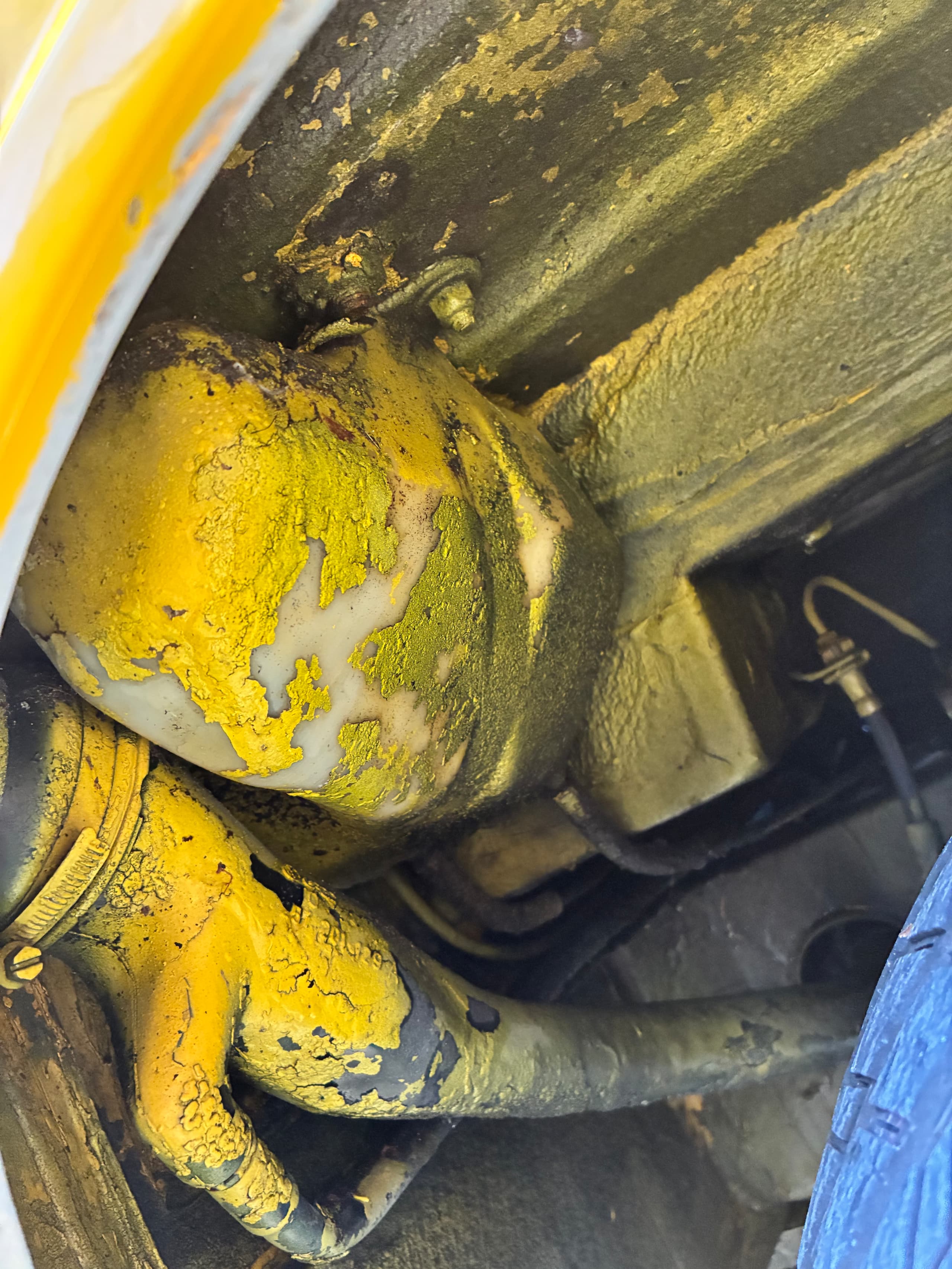

Die 17 siehst du von unten nicht. Das ganze ist auf dem Tank oben drauf und geht dann nach oben. Bisschen fummelnd zum dranmachen wenn man den Tank mal raus nimmt

Die beiden Ausgleichsbehälter habe ich gefunden. Habe mir einen neuen Tankdeckel besorgt.
