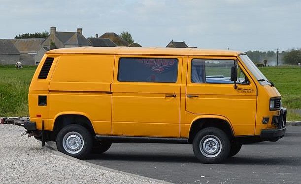

Hallo Adrizi, ich habe diese bei meinem Syncro vor rund 2 Jahren montiert und sie sehen heute noch sehr gut aus. Sie wurden sicherheitshalber mit Blechschrauben gesichert. Montiert hat sie Peter Ohff von der VW-Bus-Garage in Ottenbach. Habe heute den Bus auf den lift genommen und diese Fotos geschossen. Gruss Jürg

Die Schalen werden gesteckt und sicherheitshalber mit Blechschrauben gesichert. Ob die wirklich bei Regenwetter leiser sind, kann ich nicht beurteilen, da die Rolling Stones im Innern des Fahrzeuges genug Lärm produzieren.
Ich würde diese aber umgehend wieder montieren, da ich bis dato keine negativen Auswirkungen hatte und die normalen Radkäste etwas geschützt werden.
