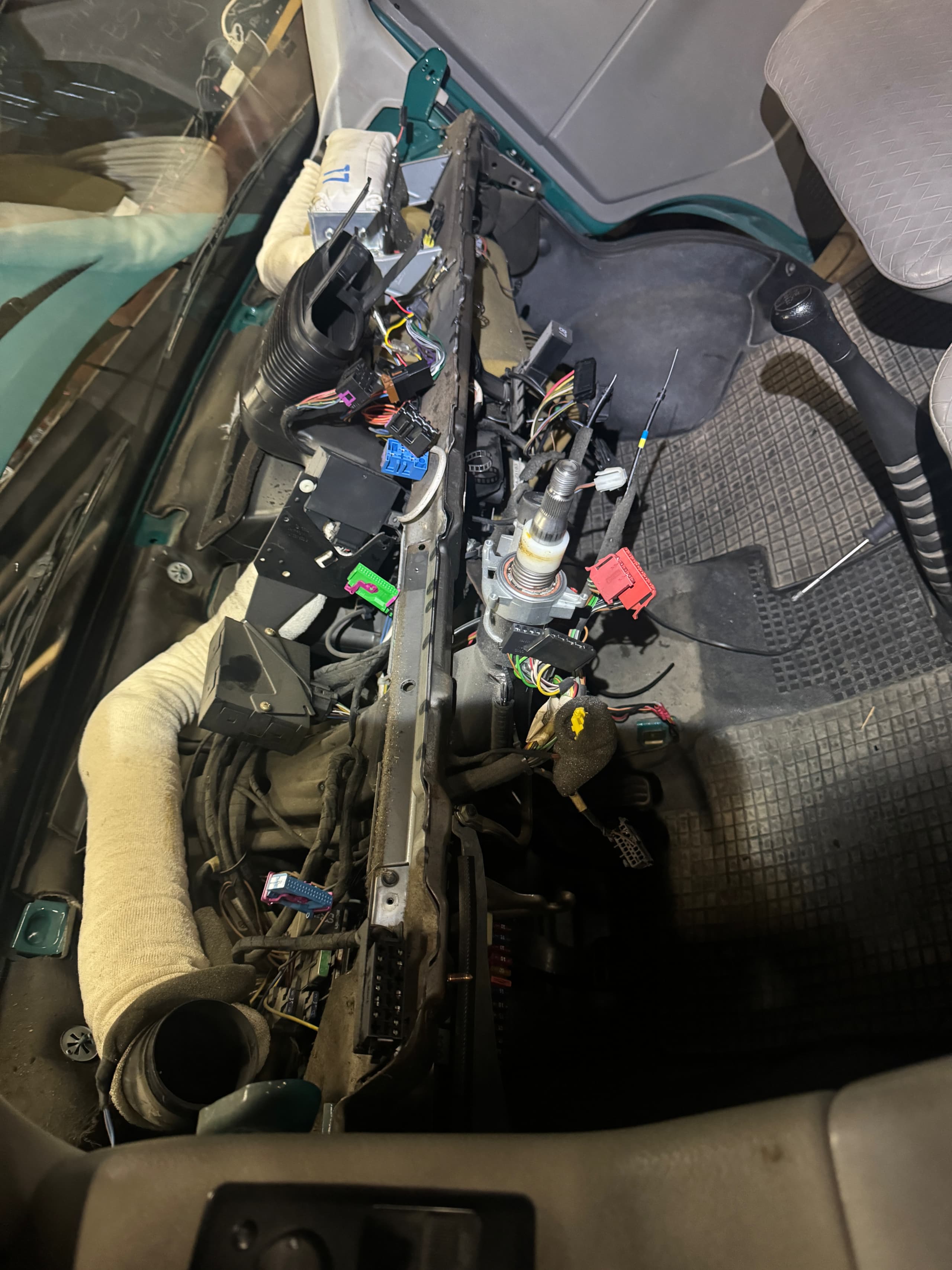

War jetzt unterdessen auch in einer Werkstatt. Offenbar verliert der Wärmetauscher Kühlwasser, welches sich dann im Innenraum sammelt. Ich lasse diesen jetzt ersetzen und dann auch gleich das ganze Armaturenbrett abmontieren, um die Lüftungsleitungen und Klappen alle vom alten Schaumstoff zu befreien und eine neue Dichtung anzubringen…
