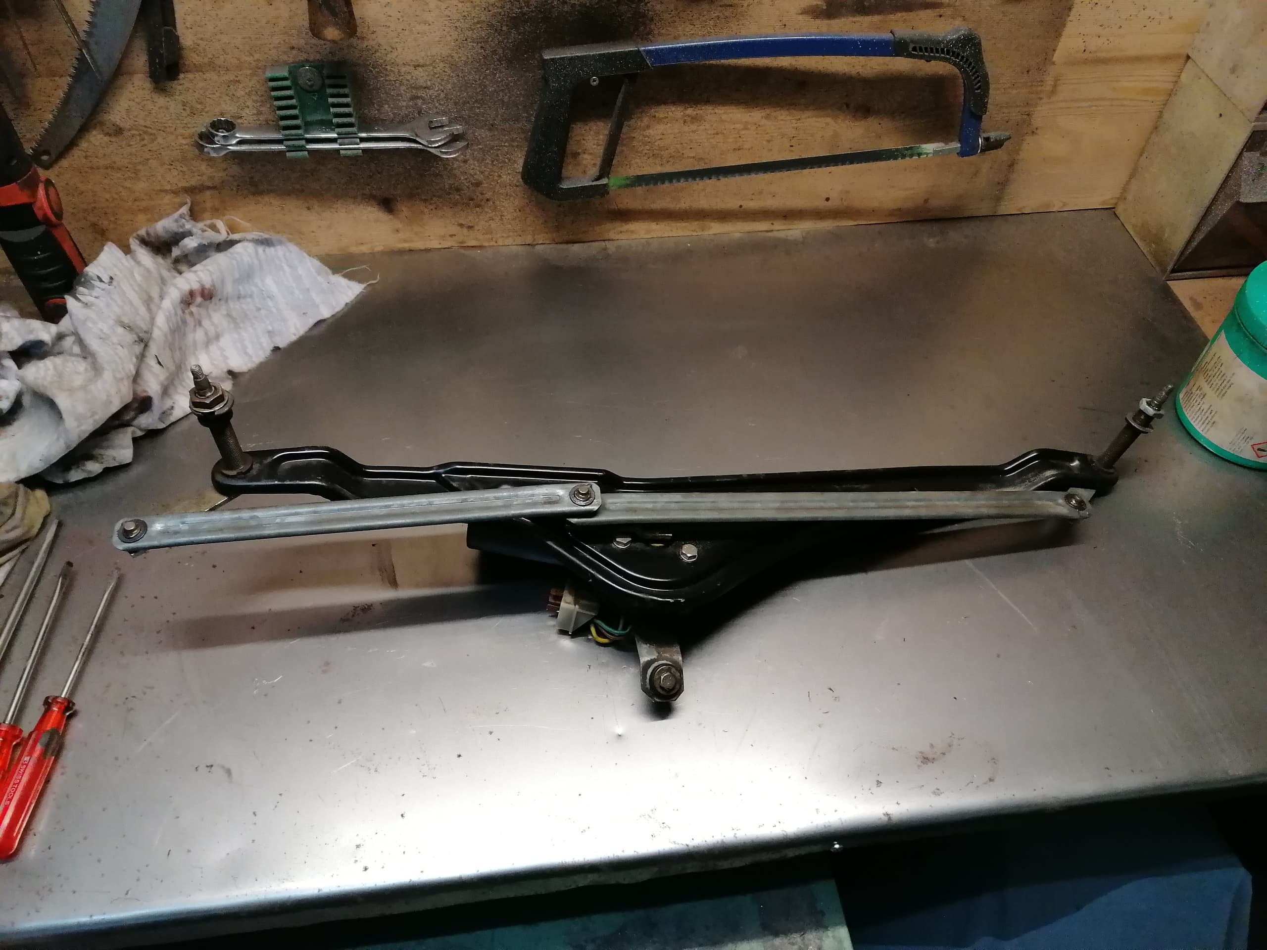

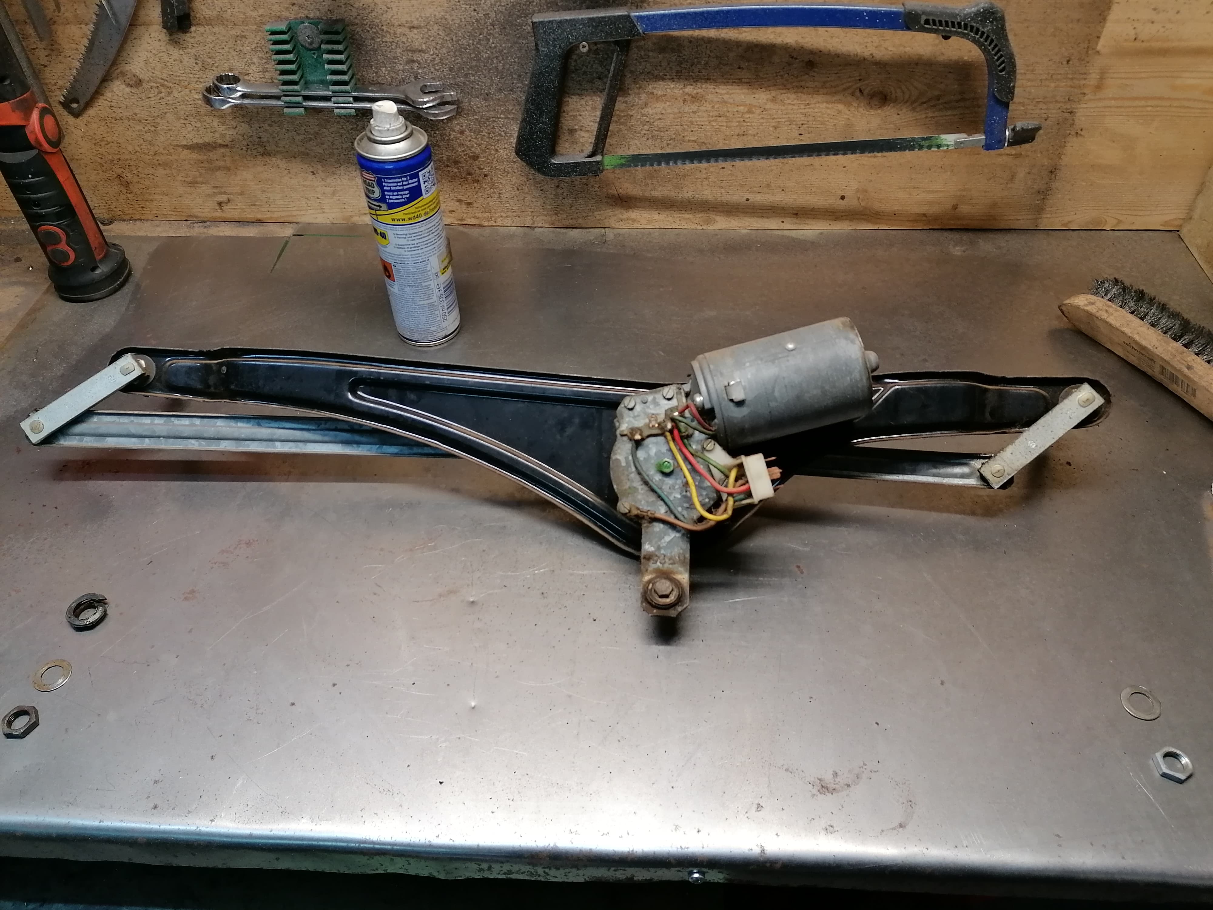

Ich habe für meinen defekten Scheibenwischermotor einen Ersatzmotor bestellt und nun habe ich festgestellt, dass der anstelle der 4 Anschlüsse 5 hat. Ich habe ihn auf verschiedenste Art und Weise versucht anzuschliessen, aber kriege nicht hin, dass er beim abschalten in die Nullstellung zurück geht. Kann mir da jemand helfen?

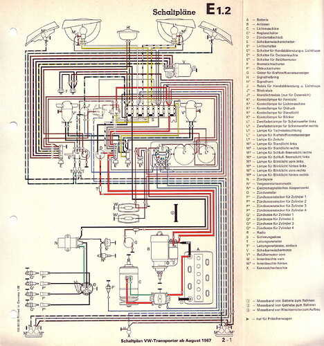

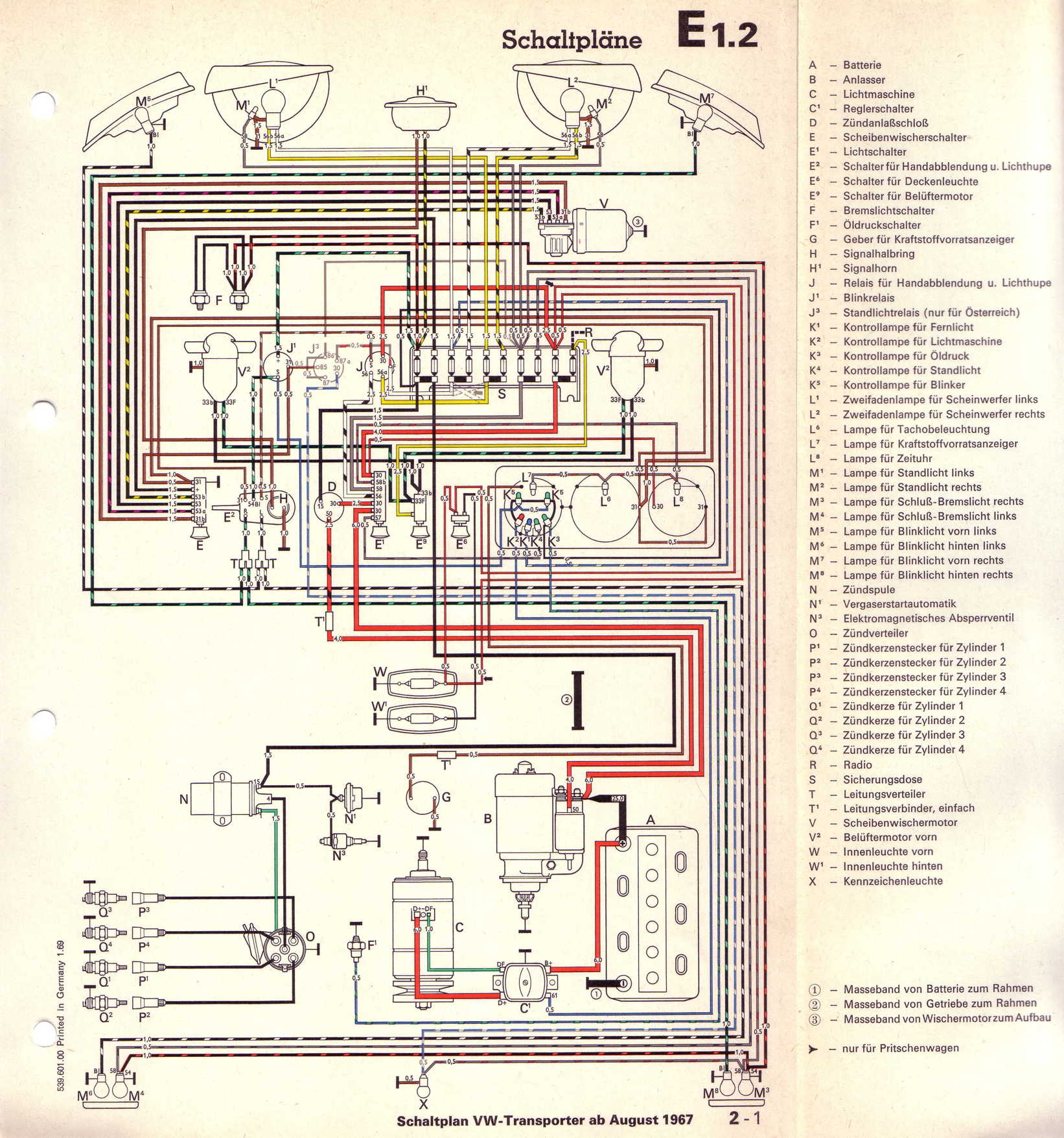

Auf dem Stecker stehen ja die Zahlen(bezeichnung des steckplatzes) vergleich diese mit dem Schaltschema um die Kabel richtig am Schalter anzuschliessen.
Evt. auch ein Schema von deinem Bus gebrauchen Was den Jahrgang betrifft.
Hier hat sich einer mal mühe gegeben die T2 strompläne übersichtlich zu präsentieren :
Hat mir auch schon mal geholfen.

Leider hat sich ein Plastikteil gelöst und jetzt dreht er leer - ich sehe gerade keine Möglichkeit, wie ich dieses Plastiktiel wieder festmachen kann, so dass es wirklich hält. Daher habe ich einen neuen Motor bestellt in der Hoffnung, dass ich den einbauen kann und merke jetzt, dass das alles andere als einfach ist resp. ich kriegs nicht mehr hin!
