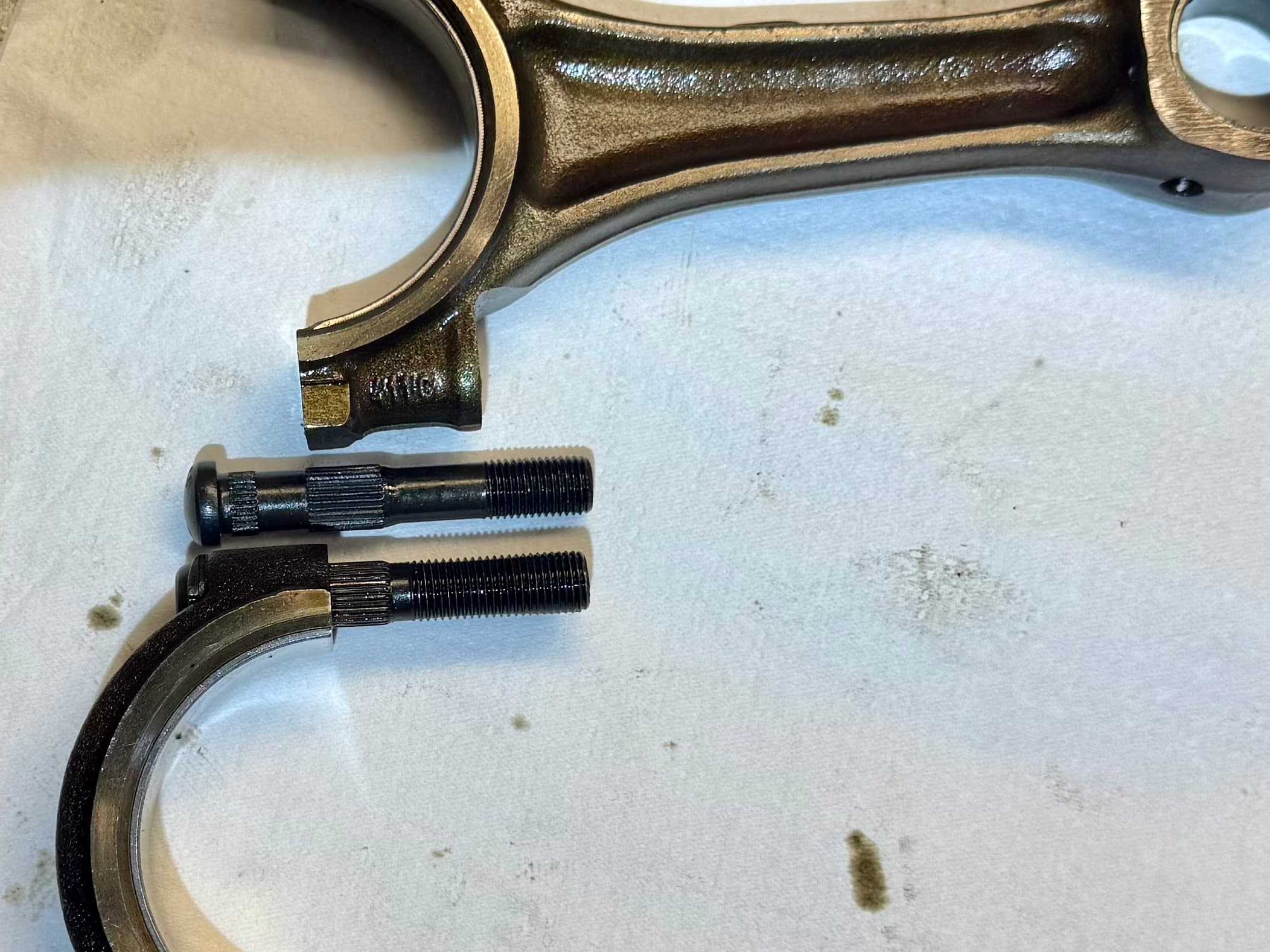

Bin am revidieren eines 2.1wbx und habe neue pleuel Schrauben bestellt. Diese sind aber am Rillen schafft 0,2 mm. Dicker, was zur Folge hat, dass wenn das Pleul montiert ist, es nicht mehr möglich ist es auseinander zu nehmen.
Gibt es verschiedene Schrauben Durchmesser?

ich glaub das muss so sein wegen dem Lagersitz.
Pleuel und Schale sind übrigens passend zueinander und sollten weder untereinander noch verdreht montiert werden.
