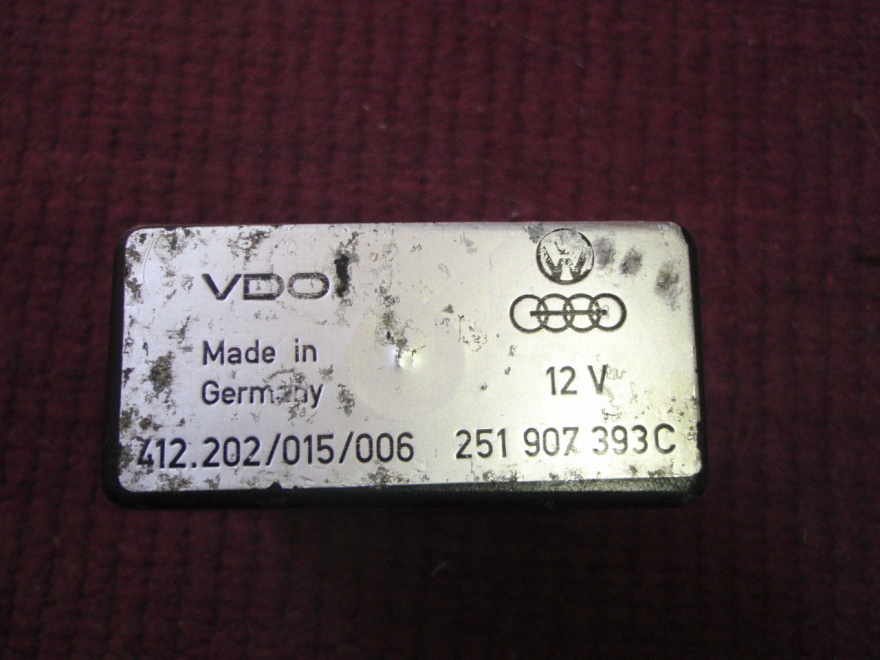

Evtl. könnte es das da sei???
Was ist das (wäre auch für uns daheimgebliebene Mitleser interessant)?
Kann ihm niemand kompetent weiterhelfen?

Kiste läuft wieder. Wollte heute beim benachbarten Mech die Kompression messen. Der: AAAAHHH T3? Ich habe früher viele Käfer restauriert! PENG aalless klar :top Zum Glück hatte er einen richtigen Verteilerfinger. Jetzt habe ich folgende Teile ersetzt: Zündspule, Zündkabel, Verteilerdeckel mit Occ. Finger, Zündkerzen und Riemen. Da ich je eh schon alles freigemacht hatte. Eine Zündkerze sah sehr übel aus. Nasses Gewinde und Verbranntes Öl um die Elektrode. Zylinder Nummer weiss ich nicht. Ist aber Hili mont. Der Motor verbraucht Alfamässig 1l Öl auf 1’000km, was meiner Meinung normal ist.
