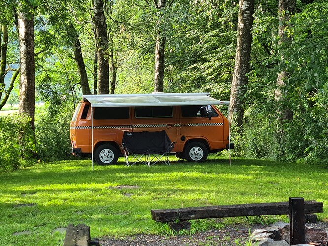

ich habe glaube ich 3.5m Mehr schatten ist halt Mehr
Ich hab ebenfalls 3.5m, weil mehr Platz aussen ist immer gut.

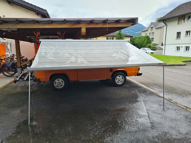

Ich habe aber letzte Woche noch die Füsse um 35cm gekürzt, da der Winkel zu flach war und das Regenwasser nicht schnell genug ablaufen konnte
Vorher hatte ich 3m, ist halt schon weniger Platz…
Was noch zu beachten ist: die originalen Seitenwände passen von der Höhe her nicht an den Bus, meine Freundin hat mir meine dann passend gekürzt:
Vorher:
Nachher:

Danke für die Bilder. Du hast gleich eine weitere Frage beantwortet. Ich war mir auch unsicher ob die Seitenteile passen würden. In dem Fall nur mit Anpassungen. Oh Mann, die sind echt nicht günstig… war es aufwendig das anzupassen?

Grundsätzlich muss nur ein Dreieck rausgeschnitten werden. Aber wegen der Materialdicke braucht man halt eine Industrienähmaschine (so ist mein Wissensstand). Die Höhe vorne unbedingt so lassen, sonst passt es mit der Frontwand nicht mehr. Das Problem mit dem Zuschneiden hast du bei der 3m Markise auch, ich glaube nur die 2.6m hat passende Seitenwände, fährt aber weniger weit raus(ich glaube 2m) und das ist schon recht klein (Freundin hat diese an ihrem T6.1 Califorina Beach).
Originale Wände findest Du ab und zu im Tutti oder Ricardo, da würde ich keine neue kaufen.

Ich würde immer die 3.5m nehmen. Steht nicht über die Kontur des Busses raus und bei Regen oder Sonne ist jeder cm mehr Gold wert…

Die optimale Länge ist halt anwendungsspezifisch, ich als Festival-, Stellplatz- und Campingplatzbesucher ohne Offroadeinsätze habe die 3.5m, einfach wegen dem Platz darunter. Die F45s habe ich gewählt, weil sie einfach zu händeln ist, die vergleichbare Thule hatte ich damals nicht auf dem Radar.
