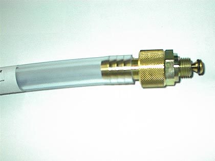

geht das auch ohne den schlauch? oder brauchts den als zwischenstück?
Wenn ich das richtig verstanden habe sind alle Teile, die dazugehören auf dem oberen Bild sichtbar.
Das Teil, das wie ein Gewindeadapter aussieht kommt anstelle der Ablassschraube mit Dichtring rein. Dann gibt’s noch einen Deckel drauf. Beim Ölwechsel nimmt man den Deckel runter und schraubt das Teil mit dem Schlauch rein. Der Schlauch ist optional, aber eventuell nützlich, um das Öl direkt in eine leere Flasche reinzulassen.
Das untere Bild zeigt, wie es aussieht, wenn der “Ablassschlauch” drin ist. am “Gewindeadapter” geht der Nippel hoch, der sonst das Ventil abdichtet. Soll laut Datenblatt bis 100Bar aushalten.

So ein Ventil ist eine feine Sache. Da läuft einem beim Ölwechsel nicht mehr das heiße Öl über die Finger und der Ölwechsel wird einfacher.
Außerdem wird dann das Gewinde nicht mehr vermurkst, weil das Ventil, wenn es einmal drin ist, nicht mehr angefaßt wird.

Kannst vergessen, steht zu weit raus und kann Dir dass ganze Teil rausreissen (außer du baust ne Art Schutz dafür).
