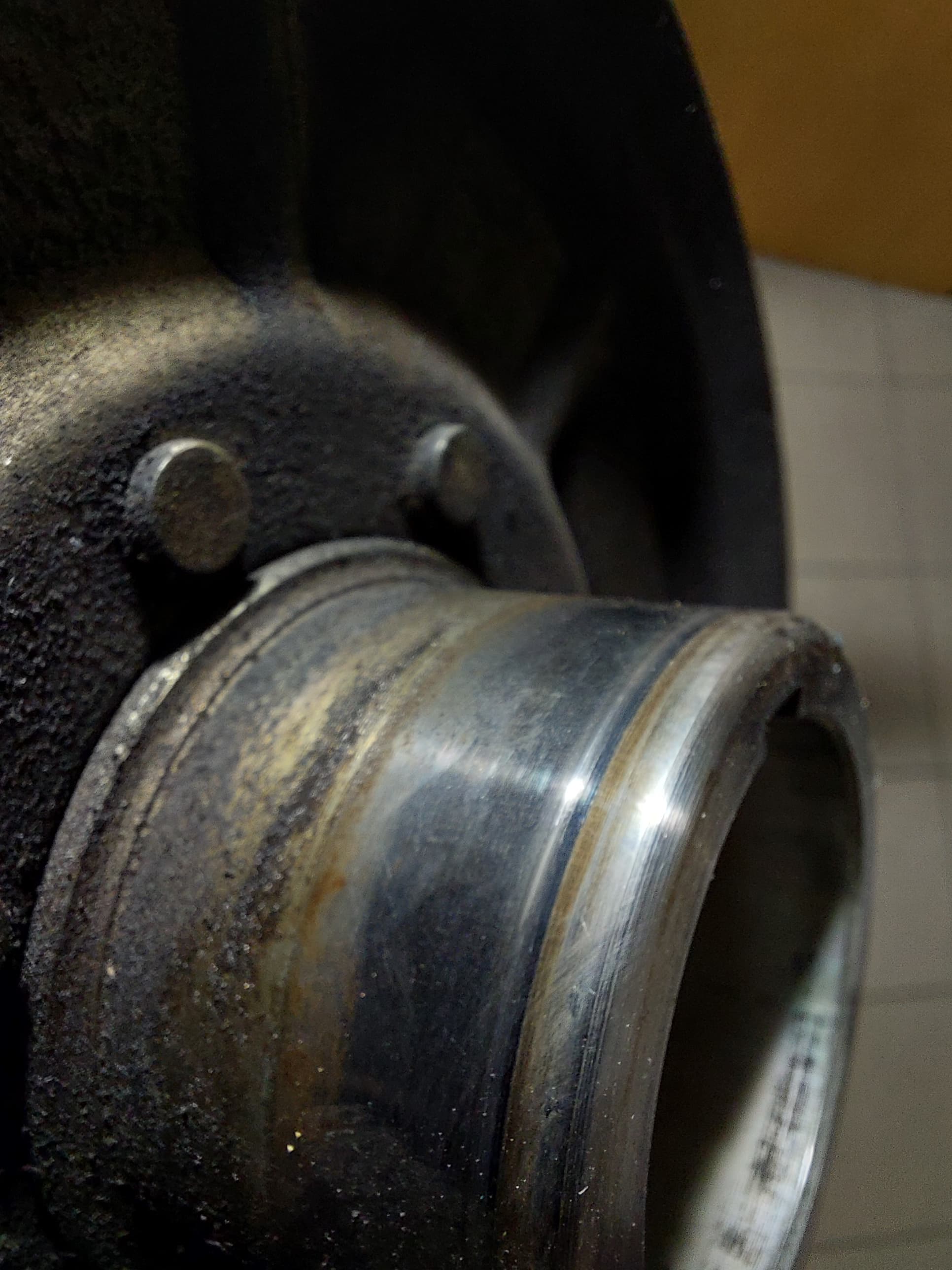

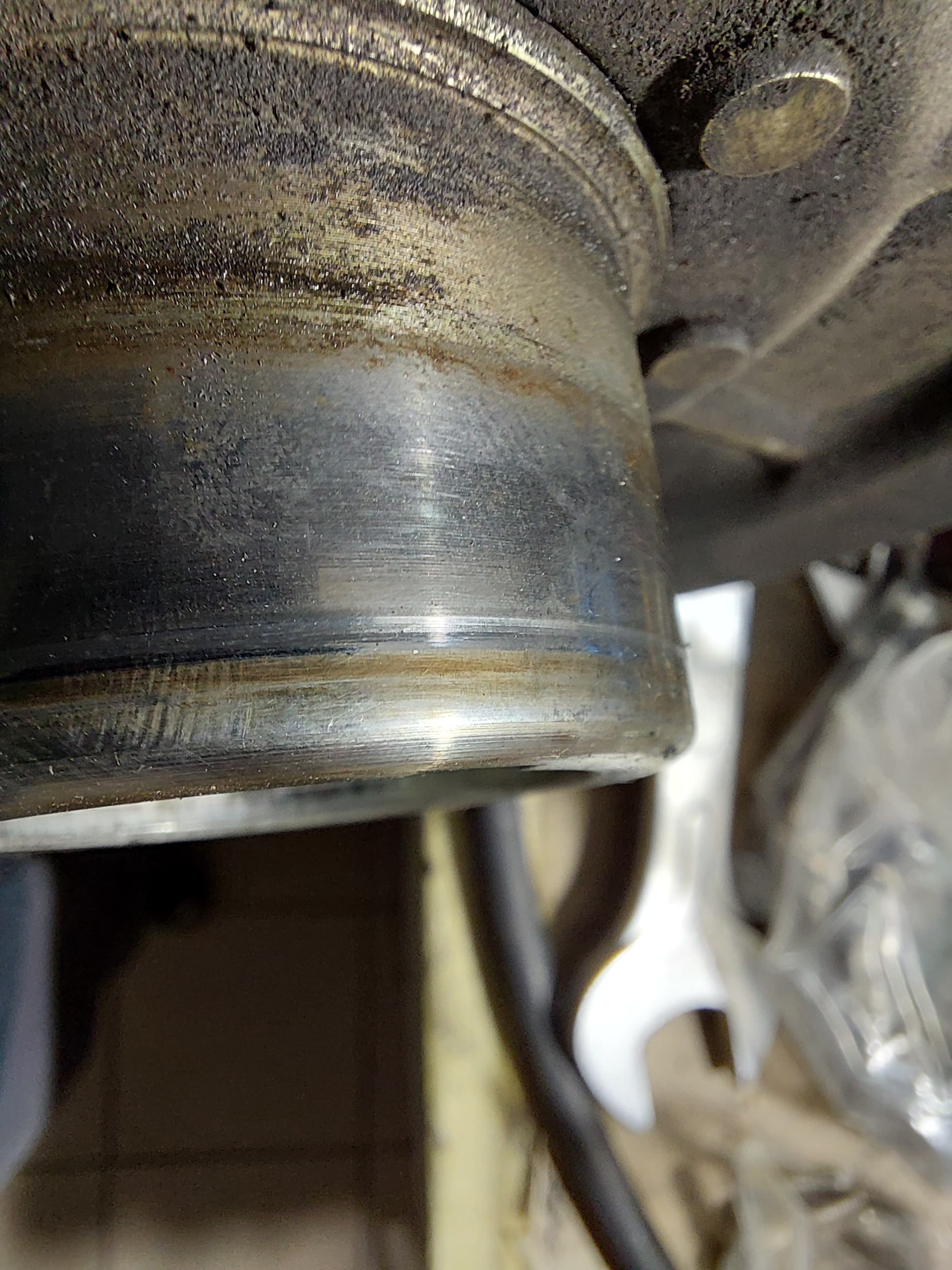

Hat bis jetzt super geklappt. Gut der Dichtring hat sich ordentlich gewehrt.
Was meint ihr? Man spürt die Rille mit Fingernagel schon. Hatte jedoch das Gefühl er war eher auf dem äusserne Durchmesser nicht dicht und gar nicht auf der Riemenscheibe.
Allerdingts gibts die noch Original für 90 Euro bei Tk.
Gemäss meiner Erfahrung wird das nicht mehr dicht. Würde einen SKF speedi verbauen, dann hast du Ruhe. Und ist günstiger als die originalen bei TK…
Habe gerade gesehen, dass die auch so zwischen 30-40.- kosten?
Wieso auch? Weniger als die Hälfte…
Würde auch eine speedi sleeve nehmen. Das einzig gute, was SKF bietet
Wo beziehst du die den?
Bei maagtechnic kosten die 50.- und dann noch Versand.
Würdet ihr den neue Dichtring auch mit etwas Dirko einkleben?
Also hier in Chur gibts direkt einen SKF Vertrieb. Schumacher + Burkhard heißen die. Schreib denen mal eine Anfrage, was es kostet. Ich meine, ich habe damals was um die 25 bezahlt und das ist ein gutes Jahr her.
