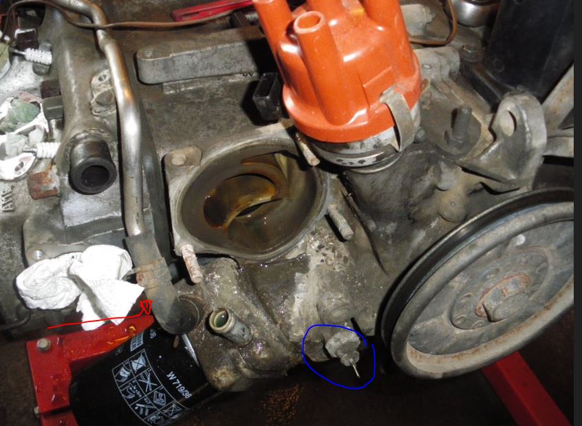

Hier wäre ungefähr der Oeldruckschalter für den hohen Druck verbaut:
Evtl. hat es dort die Steckverbindung erwischt als der Keilriemen sich verabschiedet hat.

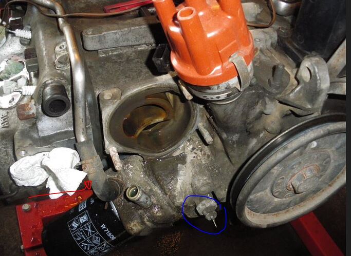

Hier noch ohne Riemenscheibe, aber auch ohne Kabel (blauer Kreis). Der Tiefdruck-Oeldruckschalter ist seitlich im Motorblock montiert, versteckt durch das Stösselrohrschutzblech, linke Seite in Fahrtrichtung (roter Pfeil). Da musst Du aber nicht zwingend hinkommen, man kann das Signal auch oben an der Steckverbindung abgreifen (linke Motorblockseite oben). Dito für den Hochdruckschalter.
Ich würde als erstes mal von Auge prüfen und danach per Multimeter gucken ob und wann die Sensoren Durchgang haben oder nicht (der eine Sensor ist ein Schliesser, der andere ein Oeffner-Kontakt, d.h. bei entsprechendem Druck wird das Signal durchgeschaltet oder unterbrochen).

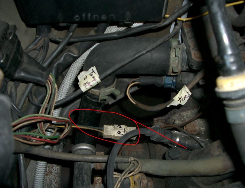

Hast Du einen Stromlaufplan zu den Sensoren? Hier wäre ungefähr die Steckverbindung im Motorraum:
