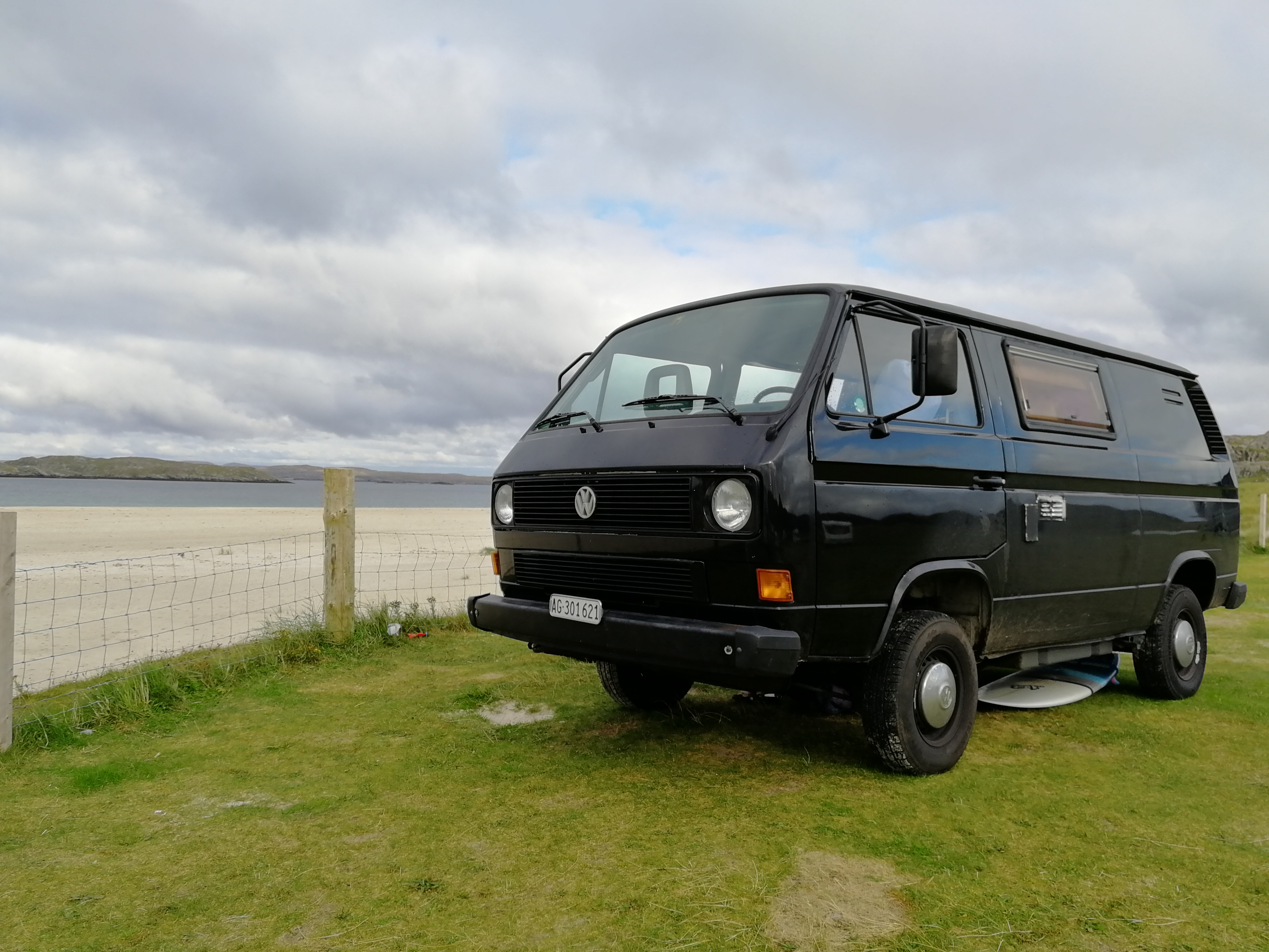

Da ich Umbau Threads immer gerne lese, mache ich nun auch einen.
Kurz zu uns: Wir haben den Bus seit etwas mehr als 8 Jahren, kauften das Ding für 5000.-. Da wir beide in Ausbildung waren, war es günstiger Ausbau, der nun definitiv auseinander fällt.
Wir reisen gemeinsam mit unserem Labrador und sind meist nördlich unterwegs.
