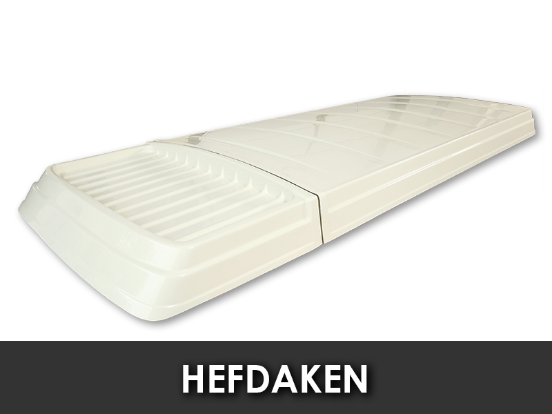

Keine Ahnung was das Dach kostet und was es taugt, aber hier den Link:
https://reprowesty.com/hefdaken/
