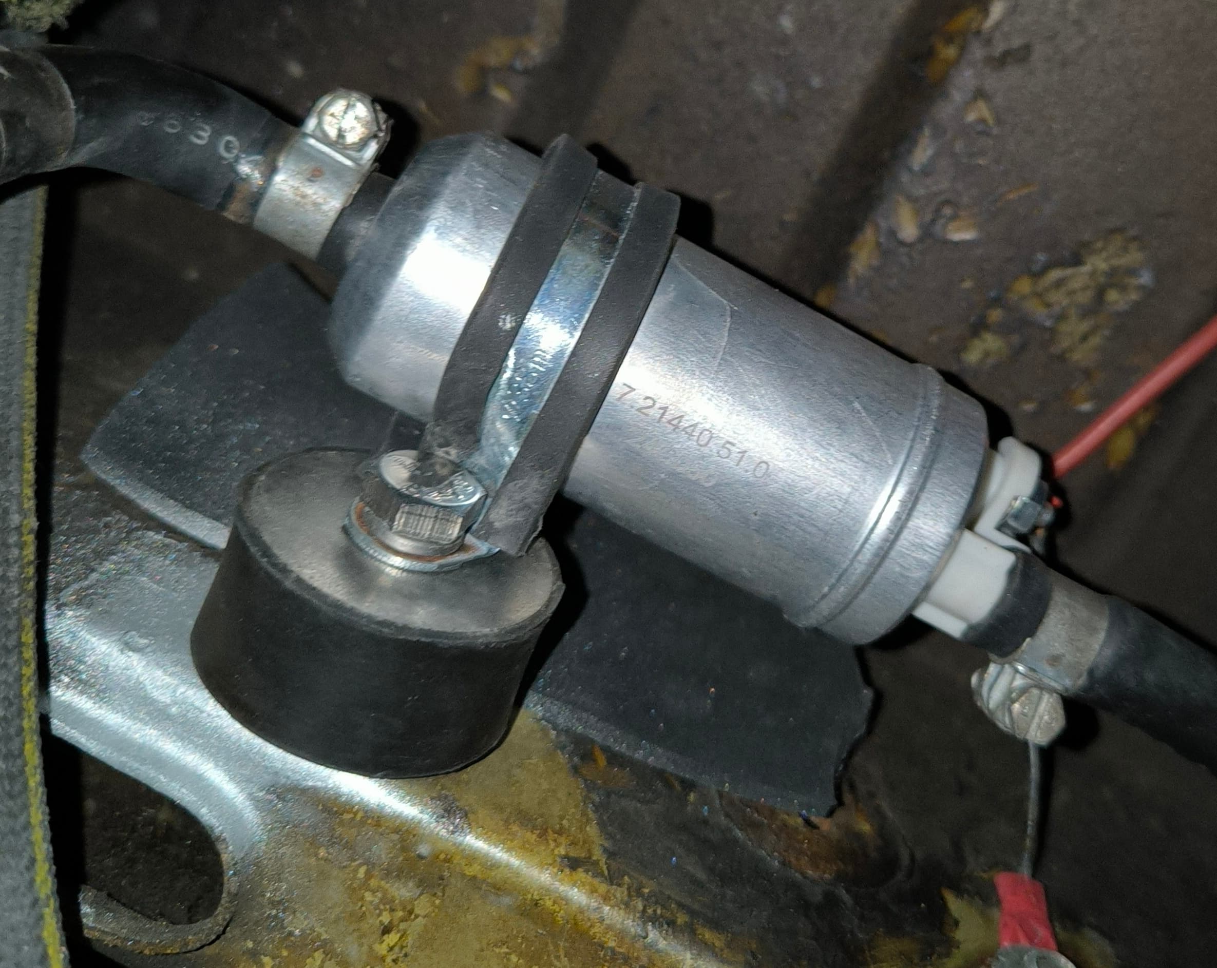

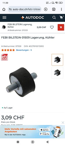

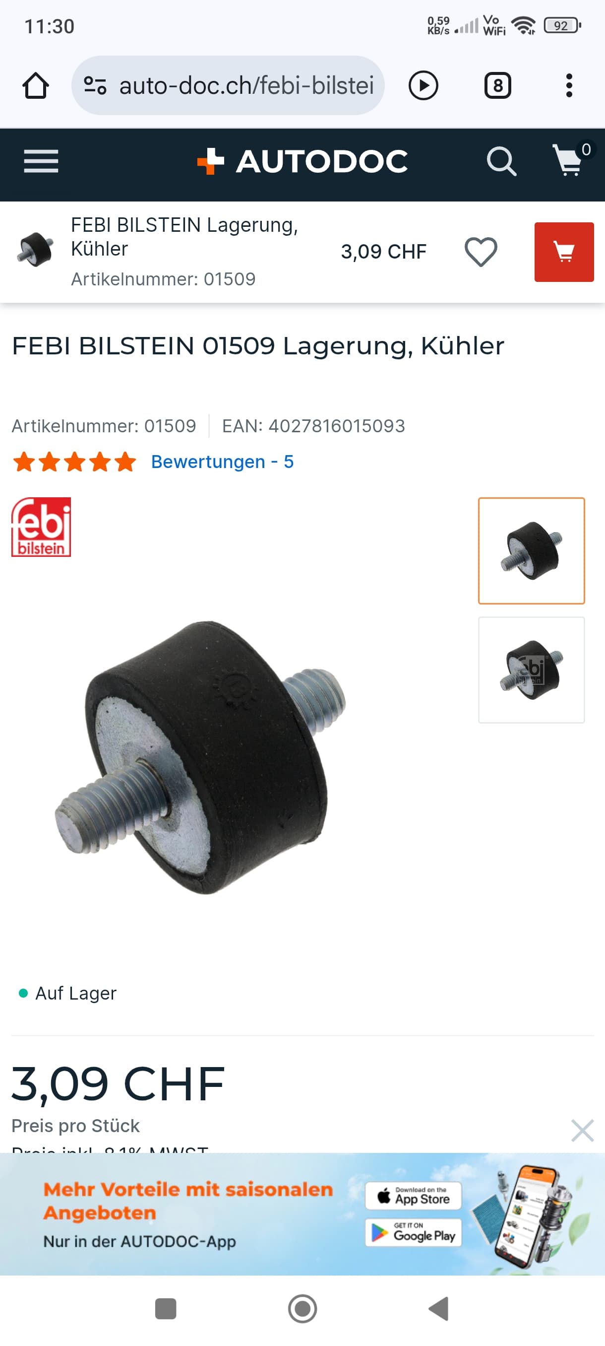

Ich habe bei mir auch eine neue Pumpe eingebaut und hatte auch das Problem, das diese viel lauter war als die vorher. Je nach dem wo sie angebaut ist, macht sie ein riesen lärm. Ich habe das Problem mit einem Vibrationsdämpfer gelöst, jetzt ist es wieder ruhig.
Gruss Oli
