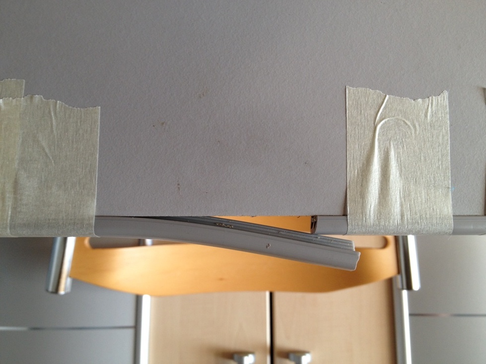

Beim Tisch hatten sie vor und nach den Ecken, bereits einen Spalt wo man locker einen Kugelschreiber durchstecken konnte.
Also … alte Weg und neu dran, ich merkte aber … das es mühsam ist die Dinger um die Ecke zu biegen.
Nach dem trocknen des Leimes entstanden bereits wieder kleine Spalten :open_mouth: :schläge:

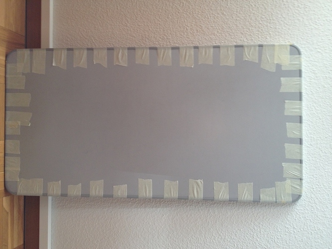

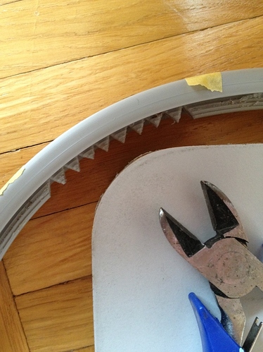

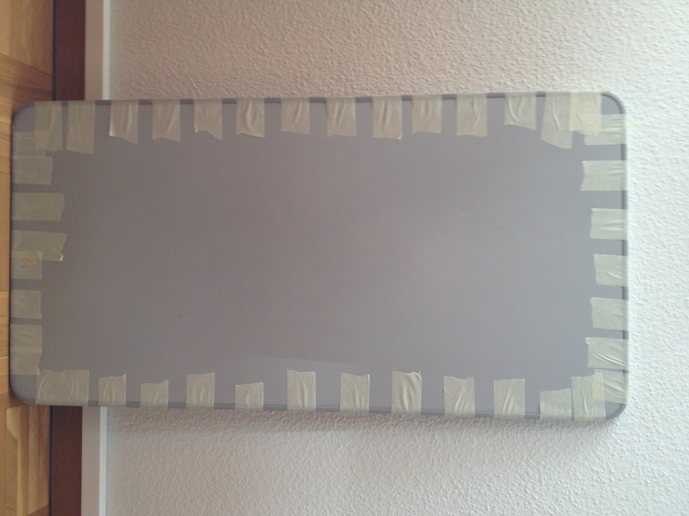

Umleimer wieder weg und die Spannung mit einem Zickzack Muster aus den Ecken genommen, und siehe da, ich hatte noch ca. 1,5 cm Rest am Schluss.
Jetzt ist der Tisch fast wieder wie neu, muss nur noch der Kleber trocknen.
Dauer der Arbeit: 1 h :open_mouth: 8)

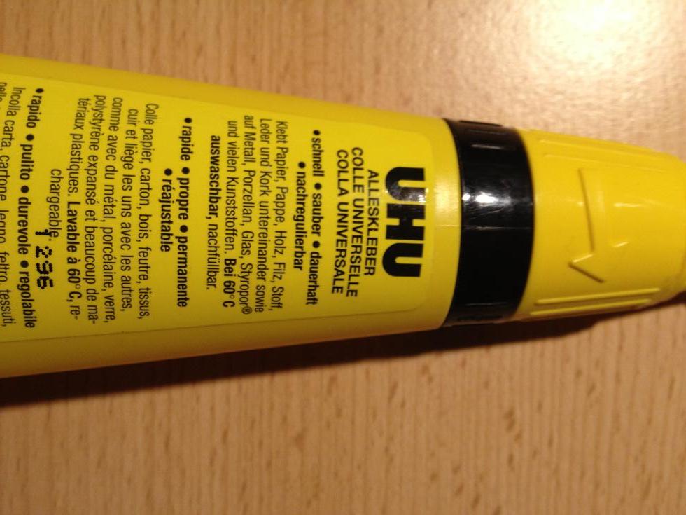

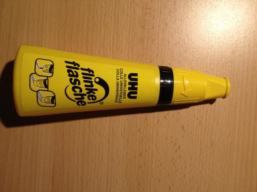

Ich hab es mit dem hier versucht … siehe Bild, hatte noch zwei Flaschen rumstehen.
Hält sehr gut und lässt sich im Notfall mit ein bischen Gewalt auch wieder gut entfernen :wink:

Wenn ich nicht noch Kleber gehabt hätte, wär ich wohl auch beim “Schwarzen-UHU” gelandet.
