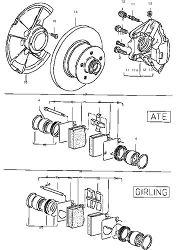

Wie finde ich raus welche ich brauche. Ich nehme an: Festsattel 2WD/4WD, Girling/ATE pro Seite: 109.-€ hätte in der CH mit höchstens dem doppelten gerechnet.

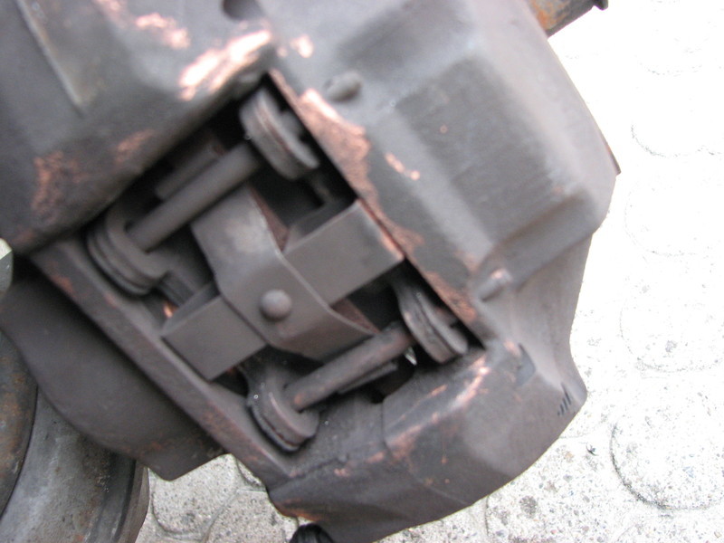

ps: hier ein paar bilder von den bremszangen meiner 11er: trilobyte.ch/pix/index.php?s … pgmPage=14

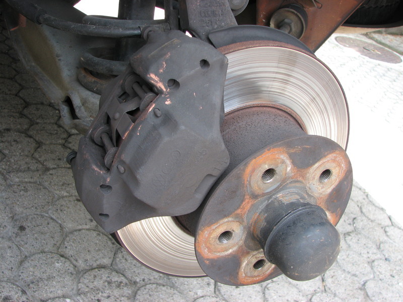

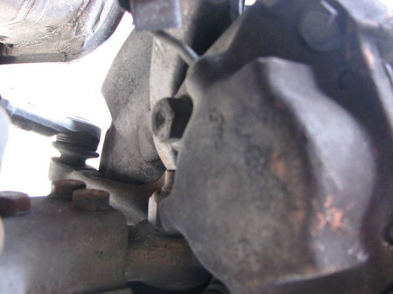

Die Dinger wurden bereits einmal gangbargemacht nur hat das nicht viel gebracht. Die Bremsen waren zudem extrem einseitig abgelaufen. Da ich das zudem nicht selber machen will (wie solle ich das am Schluss testen?) und die Dinger nie getauscht wurden dachte ich bei einem Preis von 100€ also 200€ für beide Seite besorge ich neu und lass die einbauen. Es sind die Bremsen, da sind mir die 200€ nicht zu schade. Aber für einen in der Schweiz 400.- sFr. zu bezahlen finde ich dann doch ein bisschen viel.
Wenn ich es selber mache wie soll ich das angehen. Wir haben nur den Bus. Also muss ich alles habe wenn der unter das Messer kommt nur werde ich das nicht hinkriegen.
Auf Grund vom Bild unten nehme ich an dass ATE Sättel drin sind. Was bräuchte ich dann?
