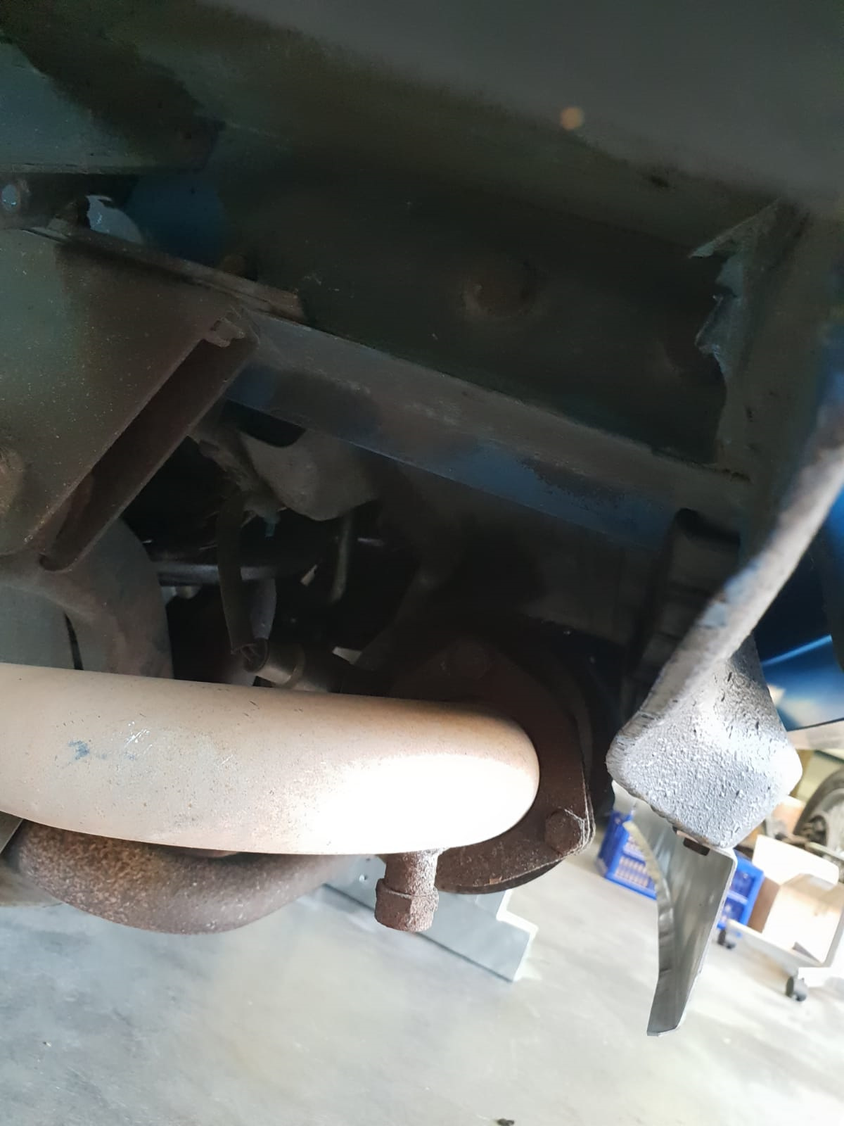

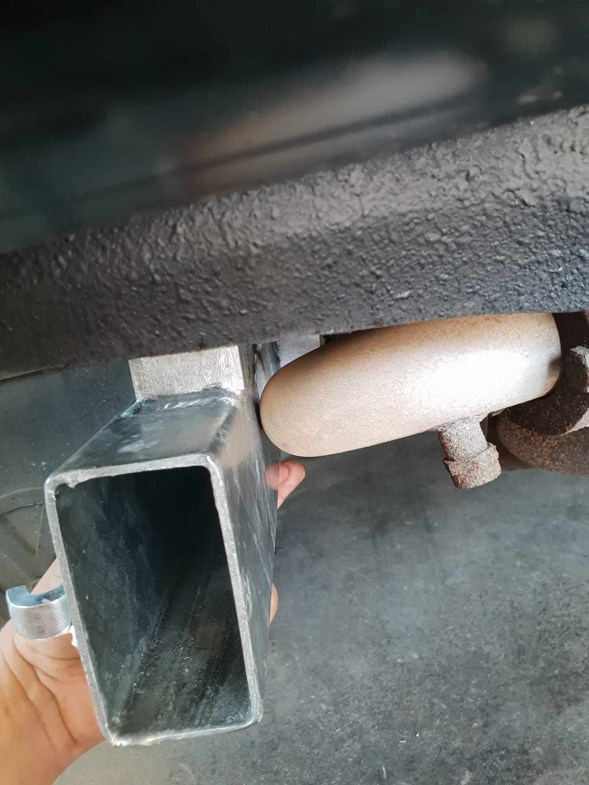

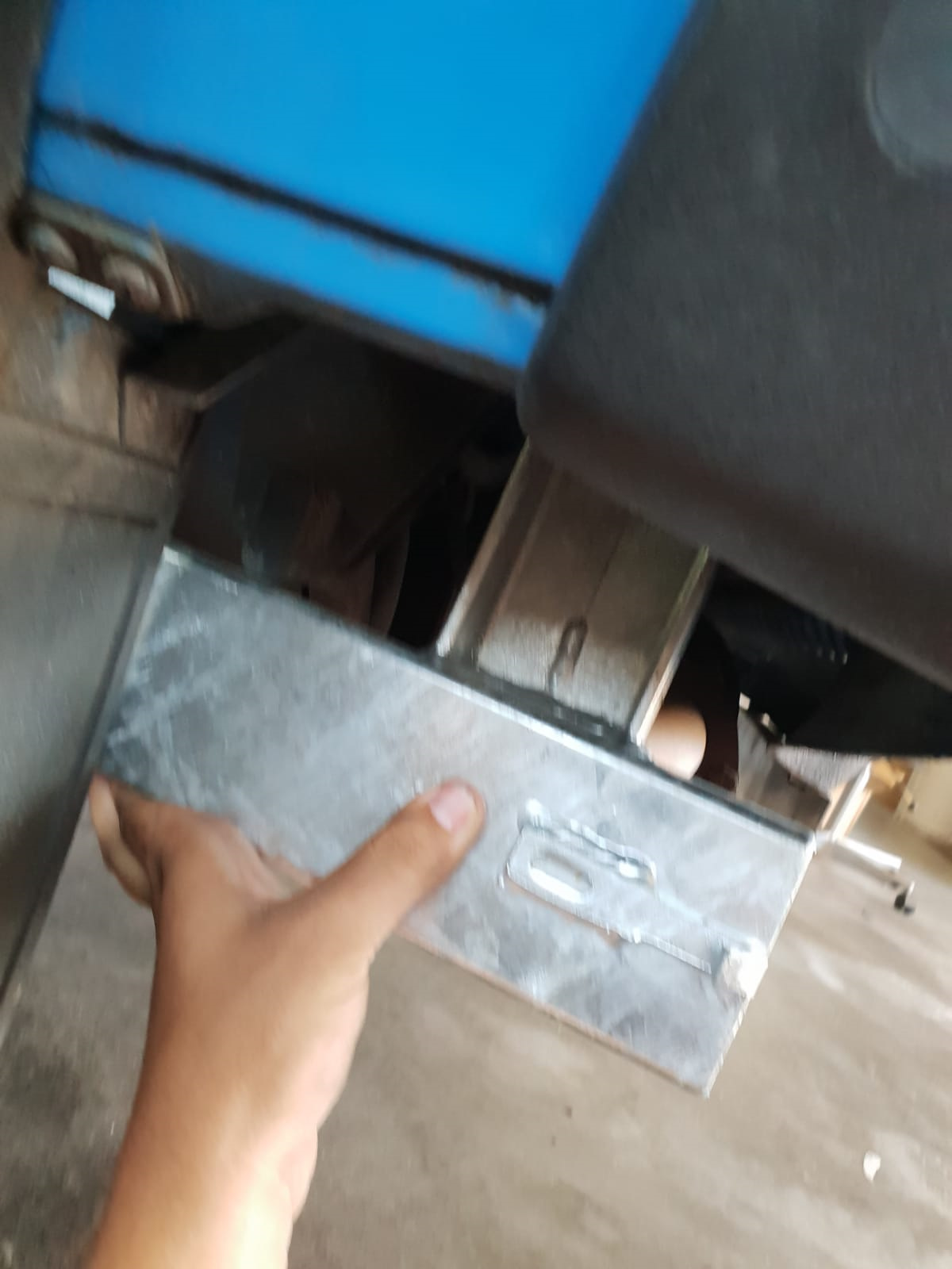

Die Einbau Anleitung war leider nicht bebildert aber nach einem Anruf beim Hersteller war dann endgültig klar das man Löcher in den Falz des Chassis bohren musste. Diese Vorstellung bereitete mir etwas Unbehagen aber so weit kahm es nicht. Denn ich fahre einen Synchro von 89 mit SR Motor und naja auf der rechten Seite ist das Endrohr und auf der linken Seite das Rohr das vom krümmer zum Kat geht im Weg ………
Und das ist jetzt die Situation mit der ich ehrlich gesagt unzufrieden bin. Der Hersteller hat mir dann mitgeteilt das das modifizierten der Auspuffanlage keine grosse Sache ist. Das sehe ich allerdings anders. Jetzt muss ich mir was ausdenken wie ich die Halter für den träger und/oder den Auspuff so modifizierten lasse damit die doch noch ihrgend wie da dran passen.
Habt ihr Ideen? Oder hatte schonmal jemand das gleiche oder ein ähnliches Problem ?
